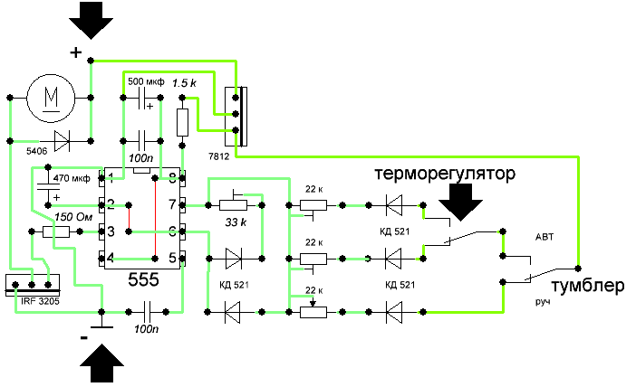

    как измерить напряжение цифровым вольтмептром после шим регулятора ?
  16. pps10
    Re: Самодельные устройства автоматики для котлов.
    Средне-квадратичное. Сколько вольт покажет - столько и есть. У бытовых мультиметров частота не выше 400 гц. Шим по приведенным в форуме схемам работает выше 1кГц.
    А для суперточности - осциллограф. Можно и частоту посмотреть и скважность.
  17. orionich
    не показывает не сколько, цыфры меняются бесконечно...
  18. pps10
    А схема собрана правильно? В какой точке проводишь измерения? Выходной транзистор управляет МИНУСОМ. Нагрузи на лампочку и померь.

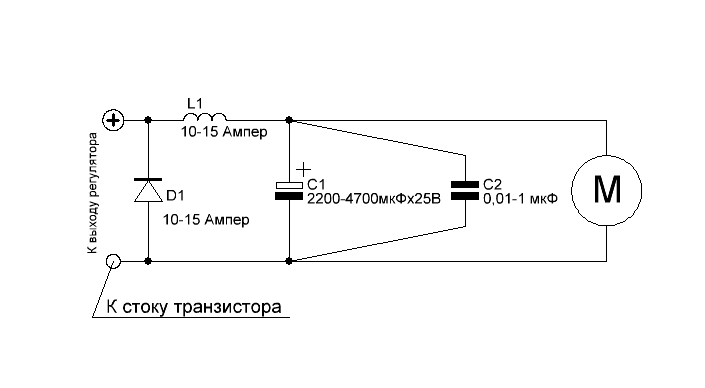

  19. Ilja
    Мой ШИМ работает в частоте 15 кГц. После него поставил LC фильтр. (нашол здесь на форуме) В зависимости от нагрузки, показания цифрового вольтметра на выходе могут скокать до 0,3 вольта.
    L1- Это практически любой дроссель на феррите способный выдержать вашу нагрузку. Я часто использую из дохлого компьютерного БП с 5ти вольтовой линии.
      5,7 КБ
      383
  20. orionich
    думаю поставлю простострелочный и не буду париться
