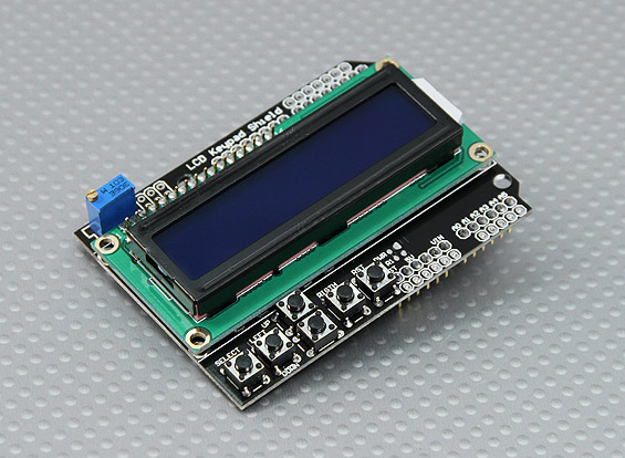

    Дисплей с кнопками, который без пайки вставляется в стандартные разъемы Arduino:

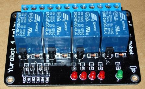

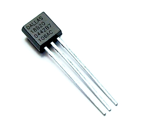

    Датчики температуры 1-wire 3 шт:

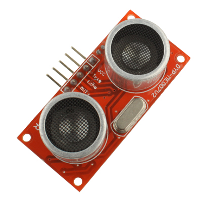

    Ультразвуковой датчик расстояния:

    • 1) Датчики температуры стоят на 1) подача воды на котел, 2)выход воды с котла (точнее с теплообменника дымохода) и 3) на рубашке котла. Датчик на рубашке поставил потому что у меня тепло снимается еще и с дымохода (2 м примерно), если вдруг водяной насос остановится - первая закипать будет именно рубашка котла.
    • Датчик расстояния стоит на емкости с отработкой и меряет расстояние до масла.
    • На реле подключено: 1) насос прогрева котла (гоняет воду по малому кругу), 2) насос большого круга (дает воду на радиаторы), 3) маслонасос (для отключения подачи масла на котел в аварийной ситуации), 4) Сирена с "мигалкой" (чтобы знать, когда что то пошло не так)

    На экране показываются все актуальные температуры, а так же остаток масла в литрах.
