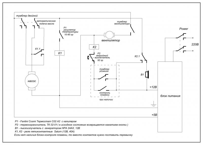

  3. 1TOM1
    Re: Аварийная автоматика (контроль горения)
    Между 5 и 12В как раз 7В. Не раз использовал такое подключение.
  4. $adist
    $adist Новичок
    18 сен 2012

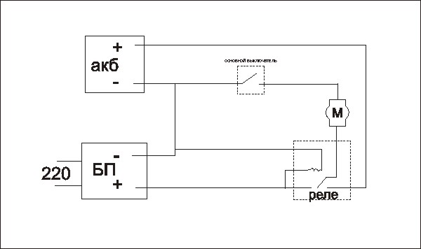

    Ребят, подскажите как можно реализовать защииу от повторного включения после появления напряжения в сети? Самозамыкающееся реле? Или есть другие способы?
  5. 1TOM1
  6. RobertScorpio
    RobertScorpio Постоянный участник
    28 ноя 2015
    36
    Реле с самоподхватом! Нажал кнопку- реле притянулось и своими контактами продублировало кнопку.

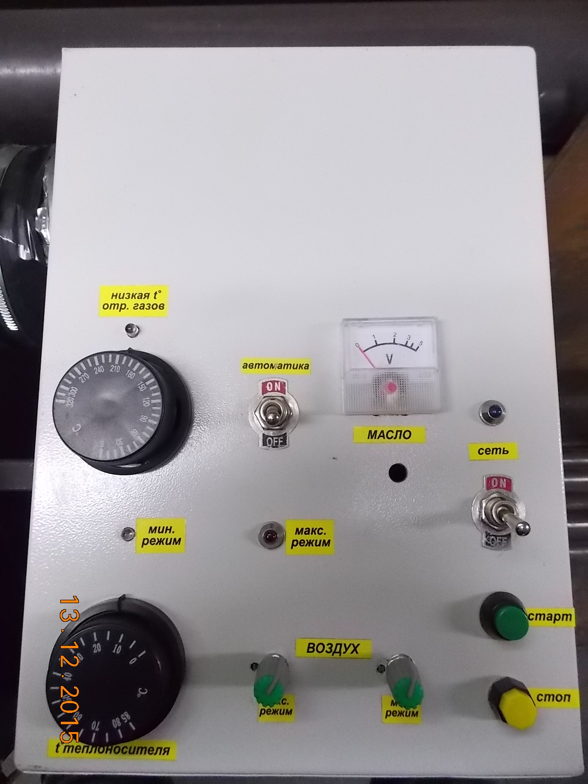

  7. 159Viktor
    159Viktor Постоянный участник
    4 окт 2012
    70
    Ivanyonok и колюня нравится это.
  8. tv_master

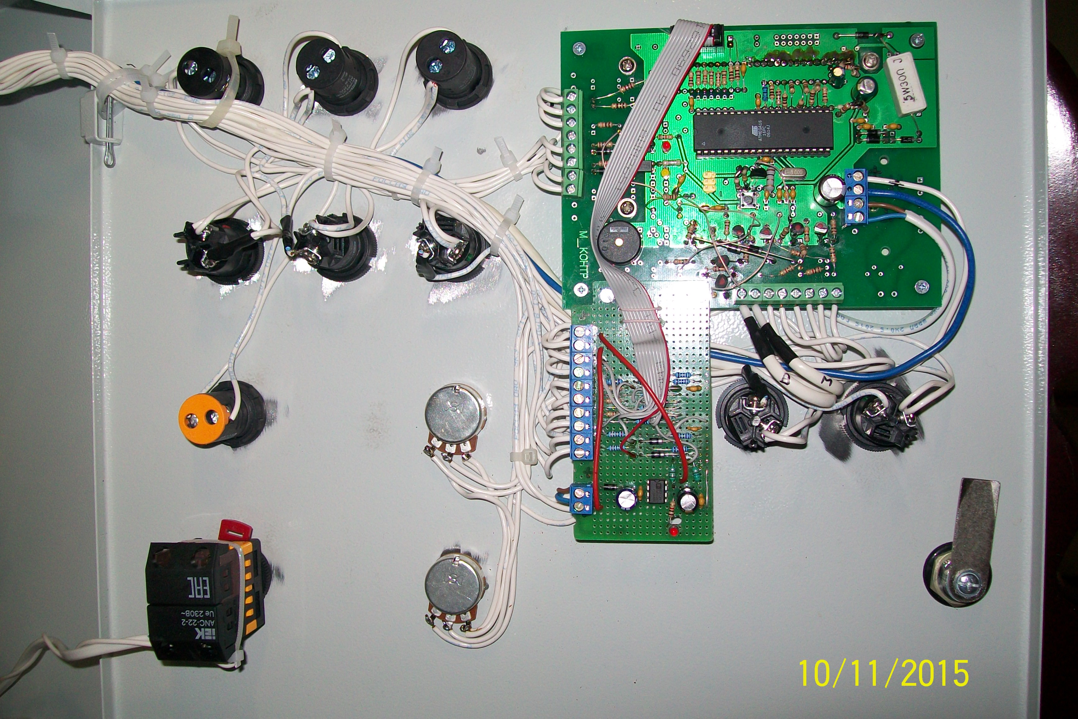

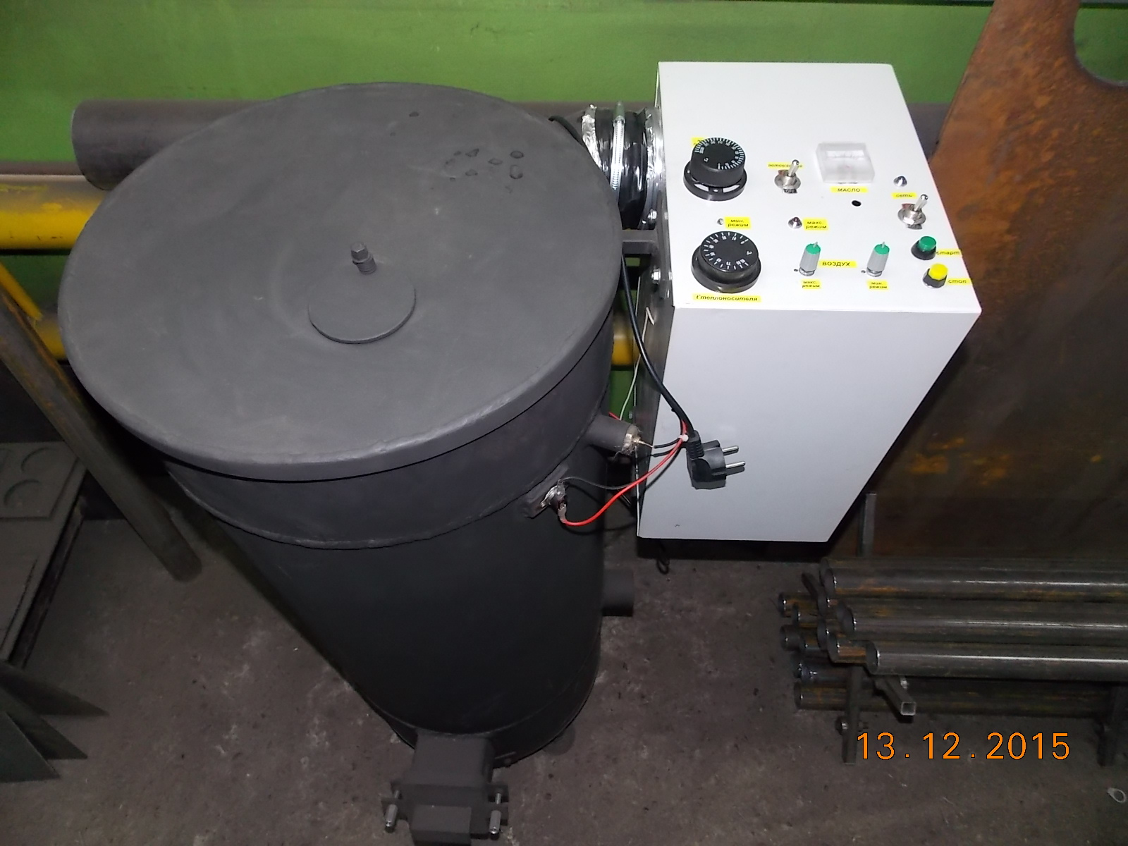

    tv_master Новичок
    20 сен 2015
    У меня получилось так.
      1,7 МБ
      415
      2,3 МБ
      415
      1,3 МБ
      391
      1,9 МБ
      390
      1,6 МБ
      374
    kolaba, Ivanyonok и KIRIl нравится это.
  9. Дмитрий 8516
    Дмитрий 8516 Эксперт форума
    31 янв 2011
    169
    Новочебоксарск

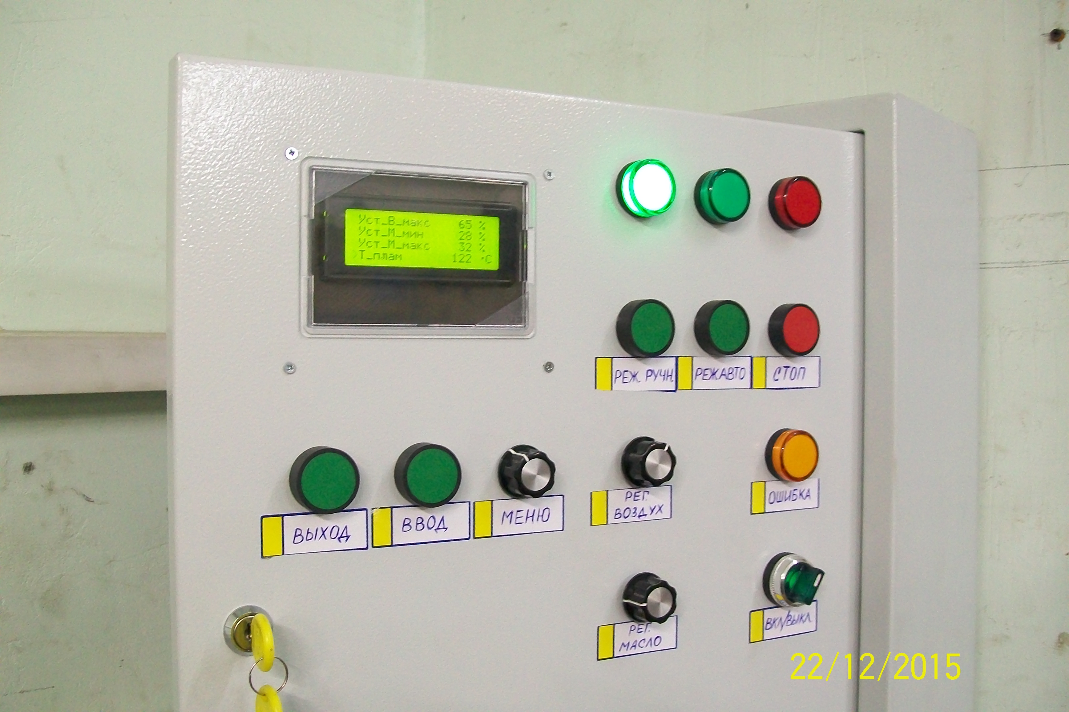

    У меня как то так ):victory:
      466,5 КБ
      371
      506,6 КБ
      336
    KIRIl нравится это.

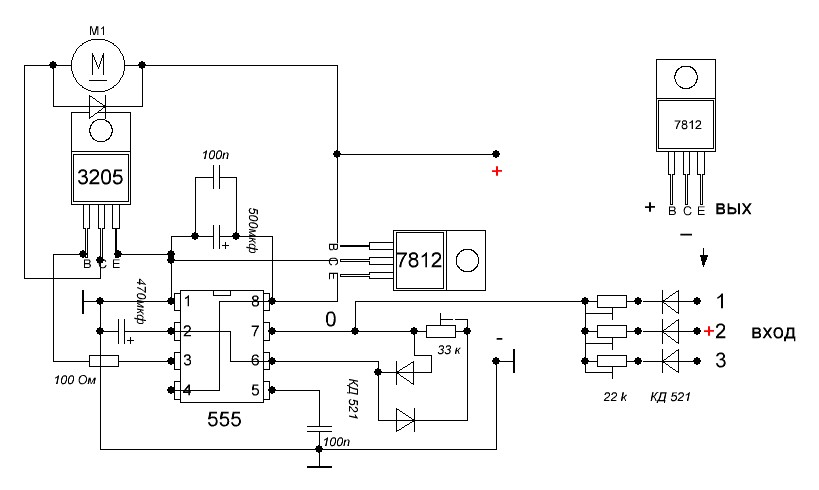

  20. Pahan
    Pahan Постоянный участник
    5 янв 2017
    21
    Нефтеюганск
    Зайди ко мне в альбом «воздухонагреватель на отработанном масле» там есть фото простого блока управления с двумя шим регуляторами
