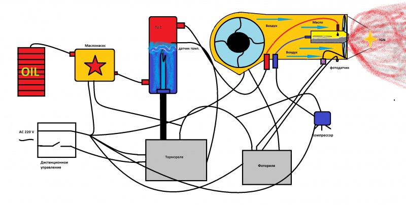

    Здравствуйте, примите нового балбеса)) в свой коллектив)) Читаю форум 3-ий день. Хочу смастерить горелку и котел для дома, руки вроде прямые, варить умею. Дом 450 кв.м., отапливаемая площадь 380-400 кв.м. Прошу помощи - я в маслогорении полный нуль.. Но набросал некий чертеж по автоматизации горелки. Сильно только не пинайте - 18 лет ума нет)))
    И это...))) Чето по моему немного непонятно получилось)))

    По наброскам устройства котла не понял: как чиститься та чашка, в которую капает масло?
    Нарастает ли в ней нагар?
    Планирую сделать такой же.

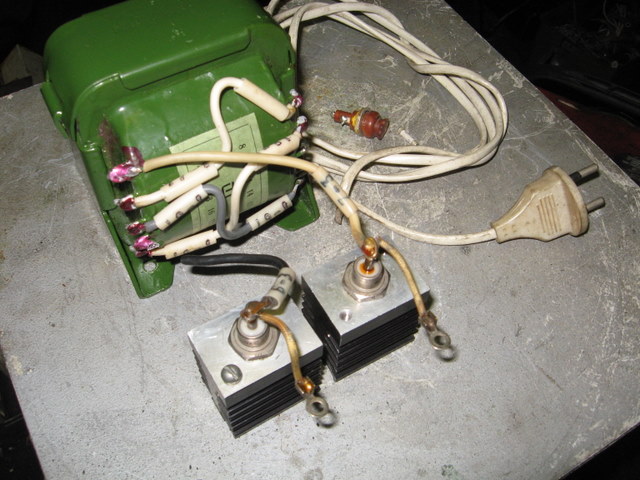

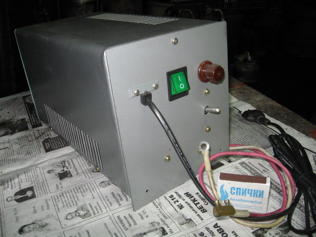

    Кроме того, такие блоки на старой элементарной базе смогут уверенно работать в условиях повышенной влажности, скажем в теплице или на автомойке. Достоинство другого характера - это простота изготовления. Например транс. ТН-61 да всего два диода на радиаторах (а если применить диоды Д-122 прямой полярности,их крепим прямо к корпусу БП). Шнур питания, держатель предохранителя, паяльник да еще руки, растущие из любого места. А в результате получаем прибор, выдающий море электричества шириной 12 вольт и глубиной до 20 ампер, добавь еще два диода - получи вывод 24 вольта до 10 ампер. Такие блоки прекрасно работают на дизельных отопителях ОВ-65, СИРОККО И ДР.,где один только накал свечи забирает 16-17 ампер. Кому интересно - нарисую схему.

    Да, схемка бы не помешала.....

    Кирил! За полезный опыт спасибо! Только сейчас транс найти намного сложнее, чем источник от ПК. Цена вопроса б/у источника на 400 Вт- 390 р. Ботинок больше сносишь, пока найдешь трансформатор. Так там столько прелестей: защита от КЗ ( настраиваешь в гараже, предохранителей сожжешь кучу), полный набор напряжений с перспективой установки контроллера, где все это как нельзя кстати ...И делов то: пойти купить и воткнуть в розетку.
