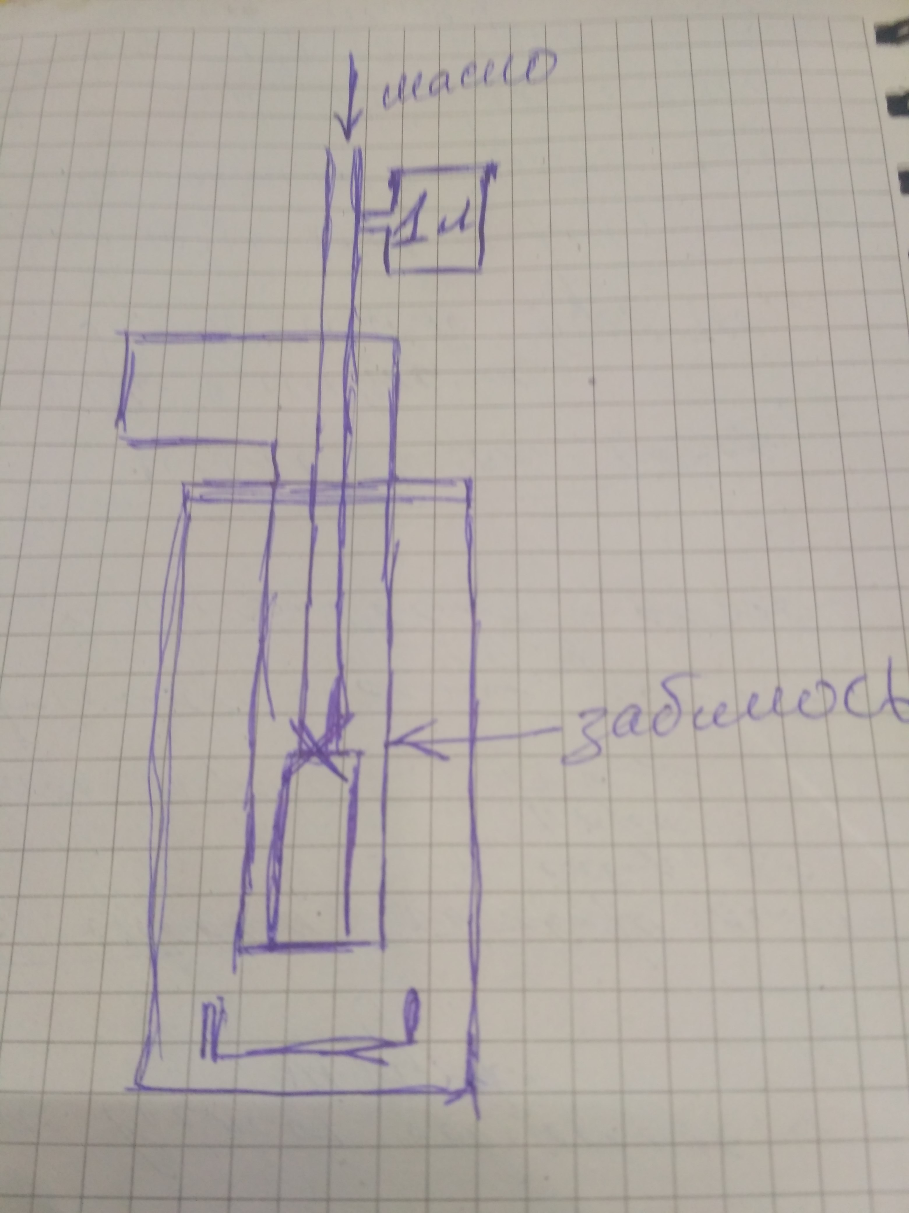

    Дело не в отключении электричества, у меня печь работает сутками. Есть такая проблема как закоксованность маслоподачи и происходит это во время работы печи(у меня такое было), в любом случае как не делай маслоподачу, со стаканом ли или конусом, всеравно она забьётся это вопрос времени. Так вот, у меня вертикальная маслоподача, и есть тройник на котором закреплён сосуд объёмом примерно литр, так вот когда трубка закоксовывается, масло перестаёт попадать в камеру сгорания и печь тухнет, в это время вверху масло подачи когда трубка заполняется внутри масло начинает перетекать в ёмкость литровую и пока эта ёмкость наполняется датчик пламени улавливает что пламя погасло и отключает маслоподачу, чтобы не произошло переполнение маслом.

    Если переживаете за проблеммы с переливом - датчик уровня жидкости может рассмотрите, как вариант?

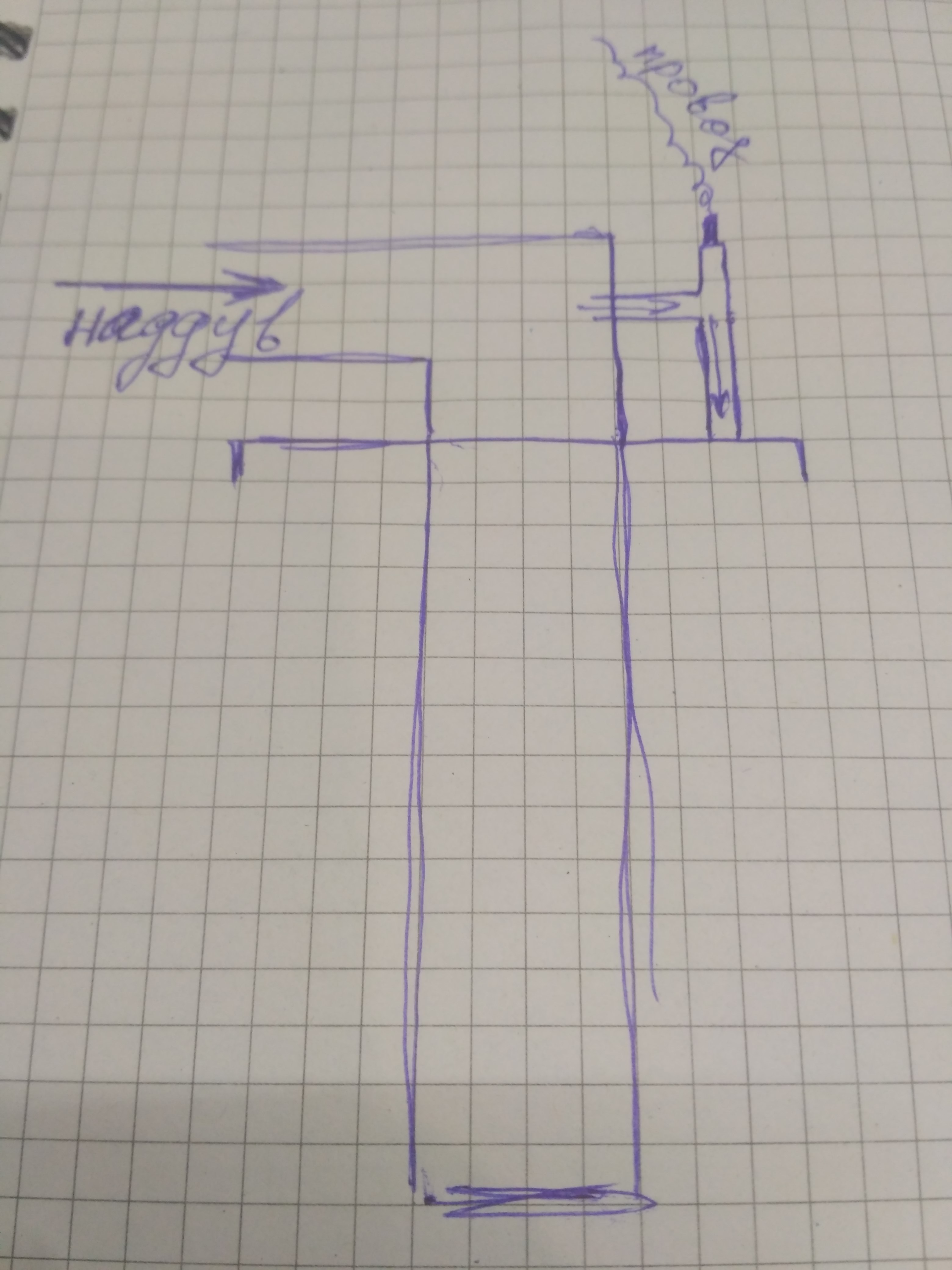

    Датчик пламени, бывает коптится и срабатывает как на отсутствие пламени.

    Датчик уровня куда, в трубку 15 мм? У меня конструкция с чашей, и датчик у меня не коптится, т.к. он стоит в трубочке которая приварена к наддуву с одной стороны, а другой к крышке печи глядя на пламя и наддувом охлаждается.

    Возьмите реле включения уличного освещения. Оттуда фотоэлемент работает в очень широком диапазоне, от ультра до инфра. Я ставил даже на газовые инжекционные с прозрачным факелом, работает.

    Так вот в Вашем случае, я бы поставил датчик на ёмкость. Как только масло начнет перетекать в эту ёмкость, 1е реле отключит насос и 2е реле-клапан перекроет подачу масла.
