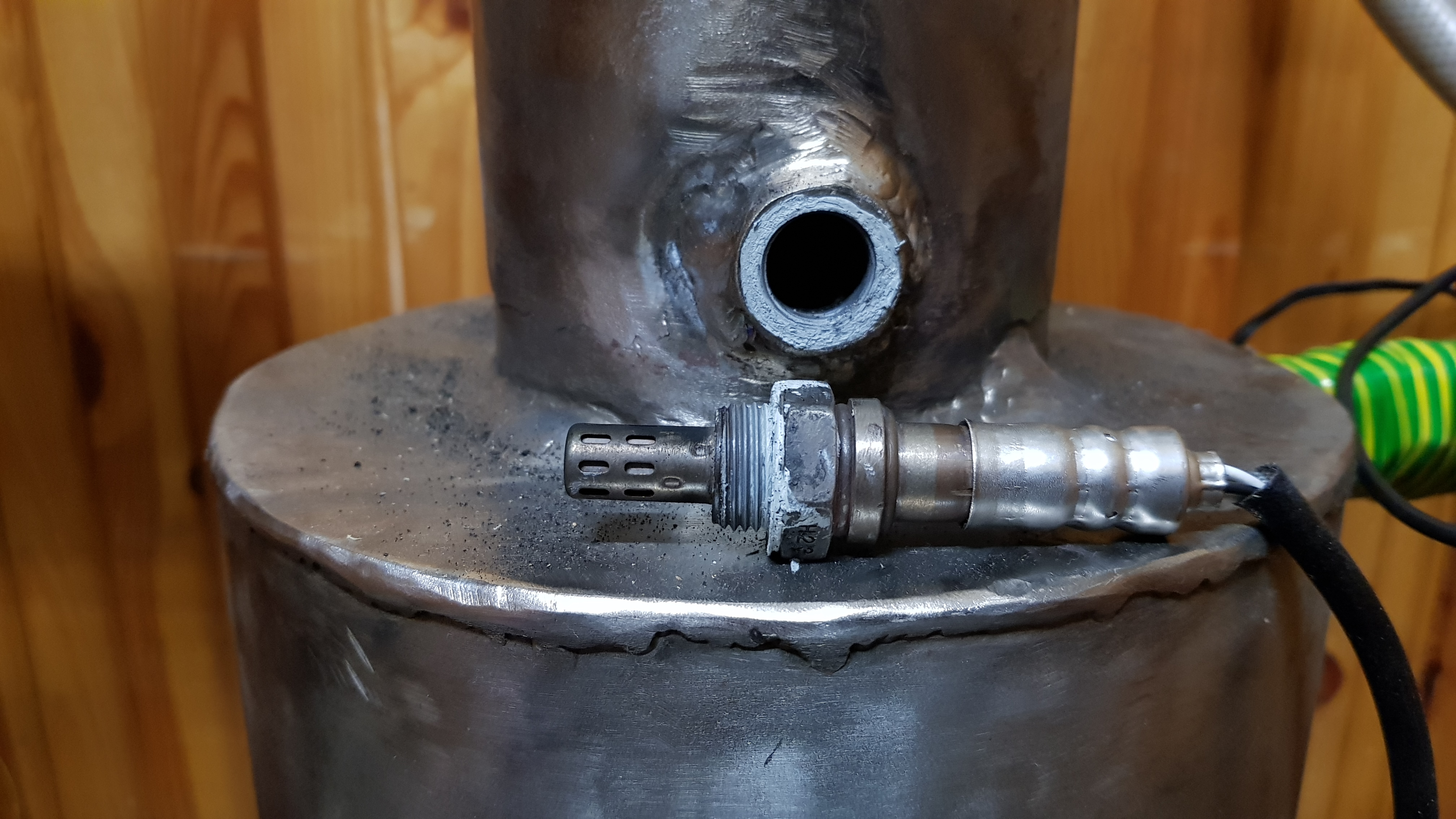

    Состояние ДК после 10л отработки. Закопчённость образовалась до переделки первички и замены вента.

    А можете номер датчика выложить, на фото не видно...?
  7. 1TOM1
    Момент. NTK JAPAN 3H23
