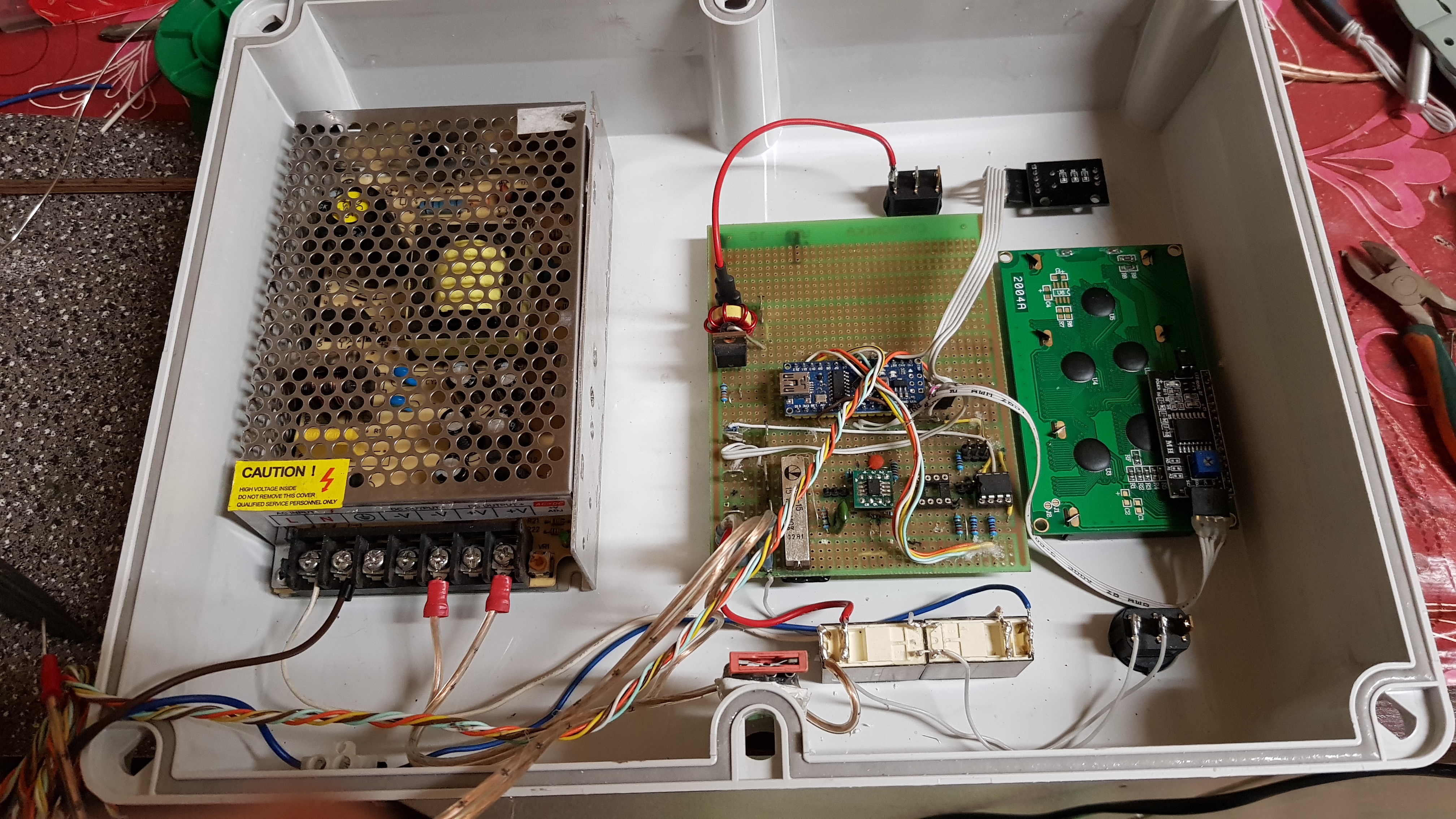

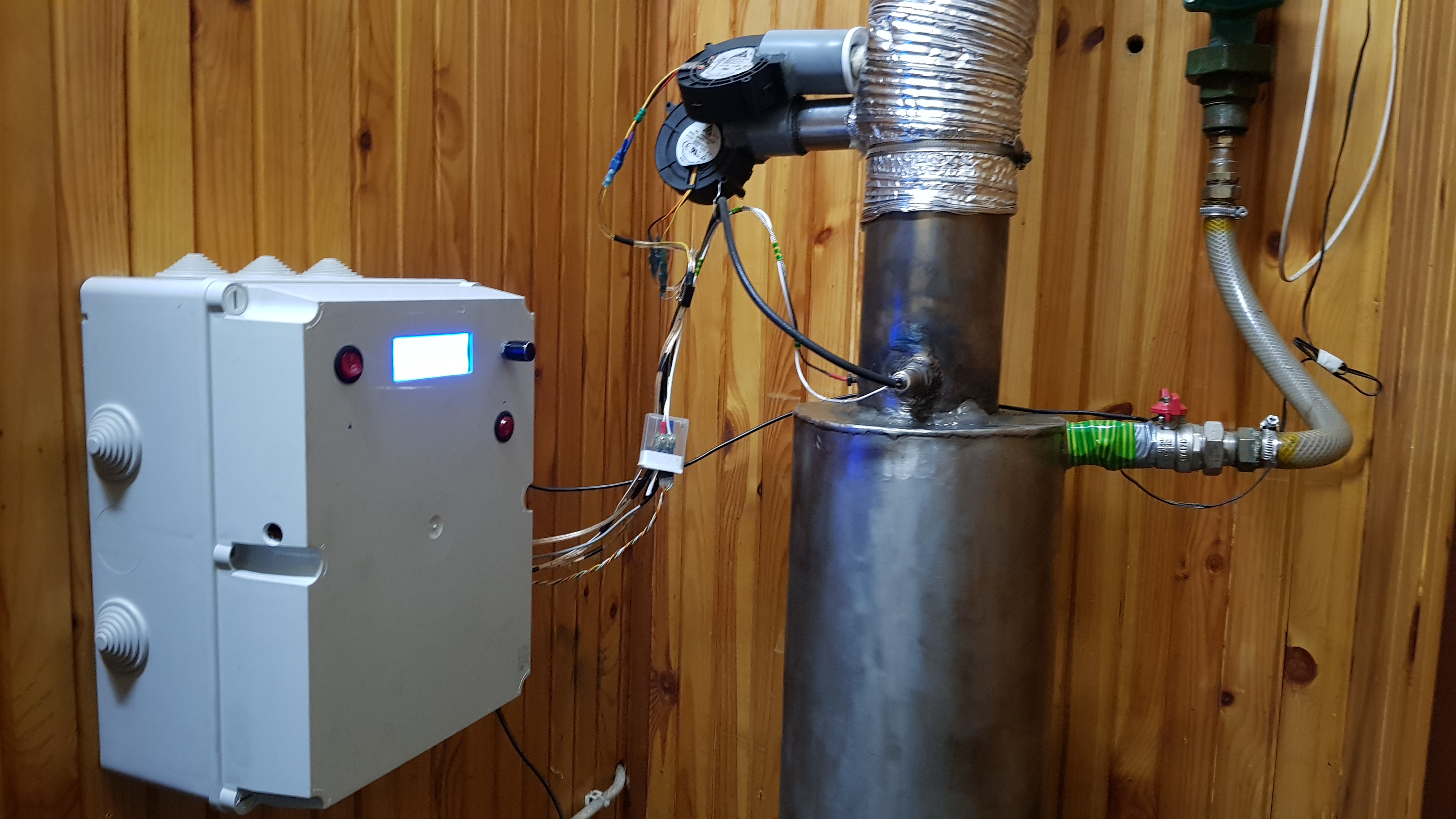

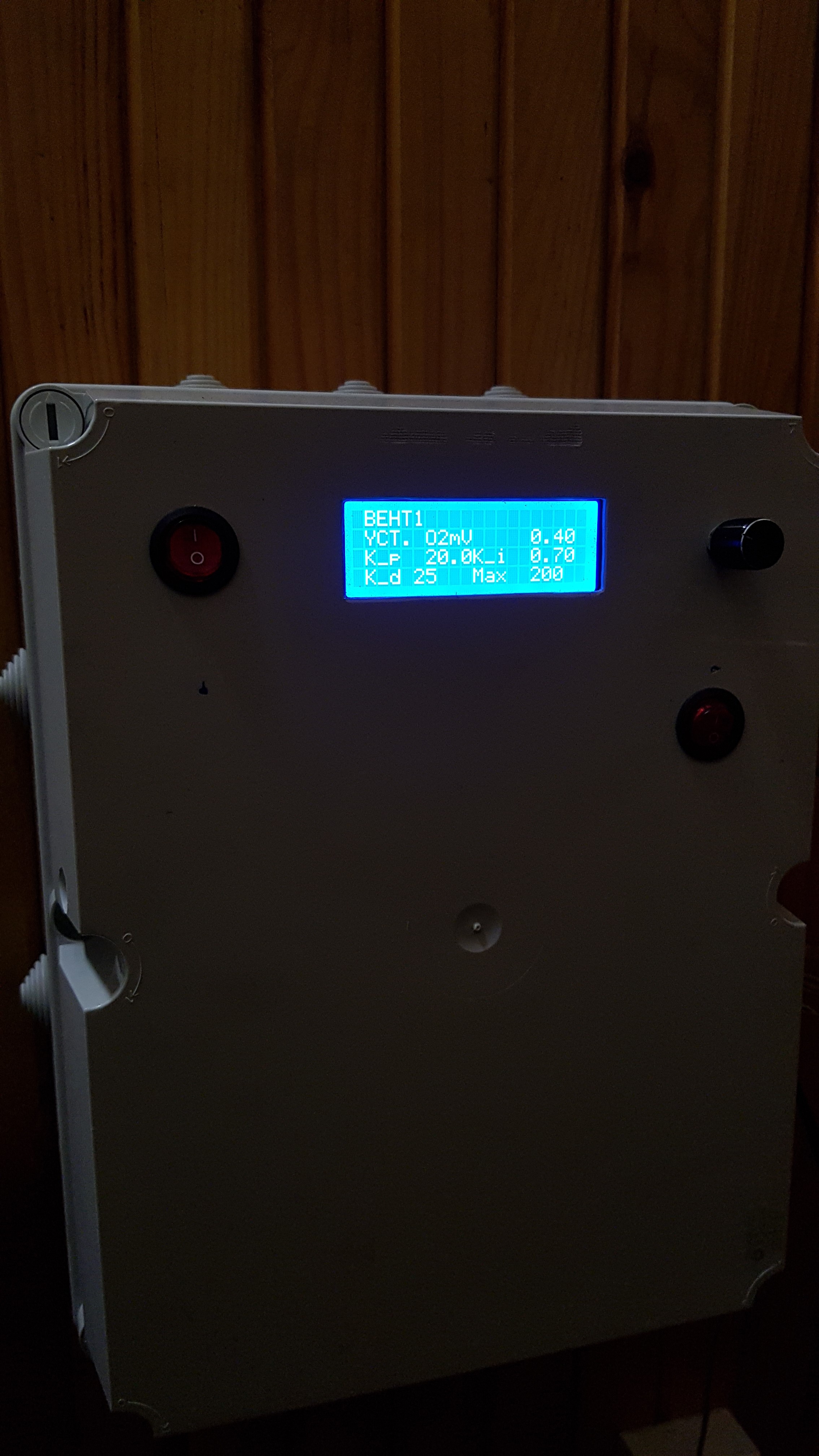

    Испытания и доведение до ума автоматики с лямбда зондом завершил. Теперь у котла появились "глаза" и "уши". Режим запуска с плавным набором оборотов вена. Режим остановки с продувкой после полного затухания. Аварийный СТОП по перегреву теплоносителя и затуханию.

    Интересен вопрос насколько хватит ДК
  11. 1TOM1
    На сезон должно хватить.

    А стоит оно того? что бы каждый сезон покупать ДК за 1,5 - 2 рубля что бы каждый сезон менять его?!
    Как эксперимент оно интересно, но не более. Сам постоянно дорабатываю автоматику своего котла в плане удобства
  13. IvanSh48
    IvanSh48 Новичок
    22 дек 2019
    Липецкая область
    Но не факт что он за сезон выдет из строя. Поидеи его можно быдет промыть. Если контролировать как сгорает топливо и выход отработаных газов, можно сушественно экономить топливо.

    Слишком выхлоп "грязный" и по этому думаю долго жит не будет ДК, закоксовываться будет
  15. 1TOM1
    На ДВС с жором масла живут не один сезон. Условия в котлах для ДК благоприятней

  16. 1TOM1
    На газогенераторе уже 4 года работает .

    Кстати, на видео не видно, как переключается ДК. У него же не может быть какго-то среднего значения, он либо "богато", либо "бедно" должен регистрировать, рисовать синусоиду должен.
