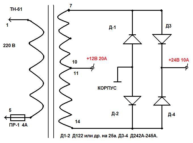

    Транс имеет четыре вторичных обмотки по 6,3 вольта. Соединяем их последовательно. Начало 7,перемычки 8-9, 10-11, 12-13, конец-14. По средней точке(вывод 10-11) делаем отвод 12 вольт. Диоды Д-122 крепим прямо на корпус, но нужен хороший теплоотвод. В цепь 12 вольт возможно подключение конденсатора емкостью 1-10 тыс. мкф. Диоды Д3 Д4 можно исключить.
  2. KIRIl
    Re: Самодельные устройства автоматики для котлов.
    На схеме указаны предельные токи, но нельзя забывать о допустимой мощности( для одного ТН-61 190 ВТ. Кратковременно -270 вт. При использовании своего самого энэргозатратного отопителя на отработке, установленного в теплице, где в условиях неимоверной влажности не выдерживает никакая новая электроника, такой блок работает нормально. Расчет максимального потребления: мотор наддув/теплосъем- 6а, моторчик маслонасоса-3а, заряд АКБ-6а, итого (6+3+6)ампера на 12вольт=180 ватт. Конечно,есть и новая, более передовая электроника, но может кому пригодится. Если все покупать, подошва ботиночек останется целой, а вот штанов можно лишиться.

    Самый большой плюс комповых БП - стабилизация выходных напряжений. Простейший трансформаторный выпрямитель на 12 В у меня в гараже может выдавать от 8 до 15 В, при колебаниях напряжения в сети.

    Хотелось бы, чтобы у каждого в доме был такой трансформатор, но наличие обмоток на 6,3В говорит о том, что трансформатор еще из ламповой эры. На толкучку с советских времен уже не несут трансформаторы, мне предлагали эксклюзив за 800 р., даже смотреть не стал. Друзья с действующего предприятия приволокли новый, на 600 Вт, весом килограмм 7 и габаритами ой ее... вот тебе и ботинки и штаны!

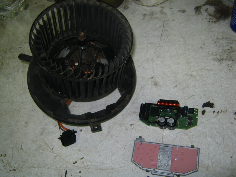

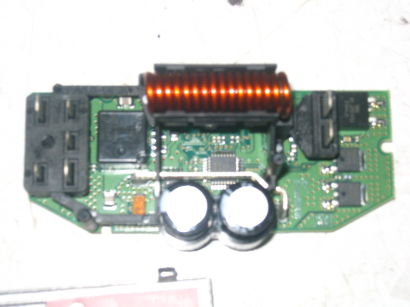

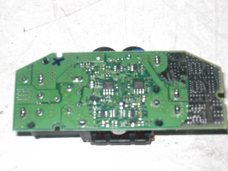

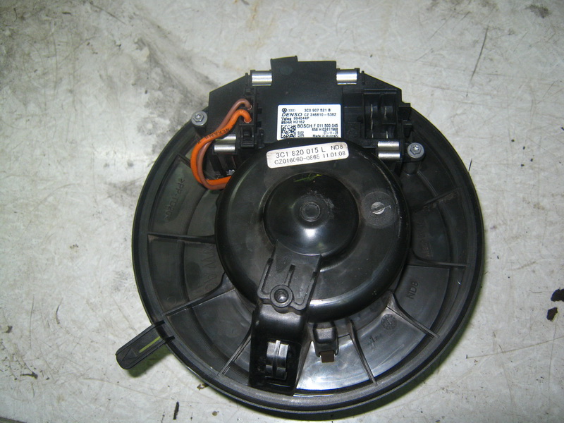

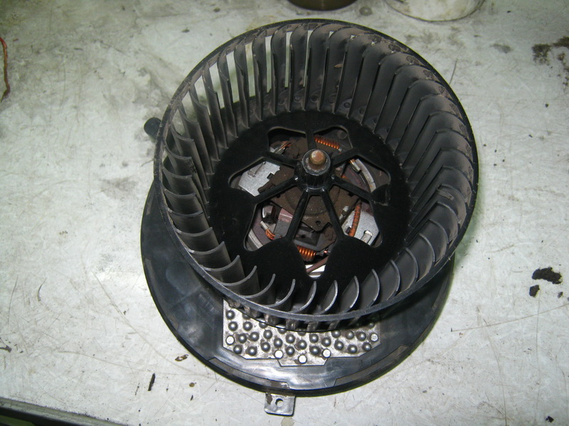

    Появился у меня вот такой красавец. В связи с этим у меня пара вопросов к кutuzoff70com и KIRIL;
    Возможно ли к данному битрону сделать несложное управление, или лучше сделать новый регулятор ШИМ ? Помогите со схемкой и рисунком платы, остальное смогу сам. Заранее благодарен.

  8. kutuzoff70com
    12 дек 2010
    90
    Белгородская обл.
    Сомневаюсь, что к этому регулятору управление просто будет сделать. В иномарках все электрооборудование по цифровой шине "общается".
    Кстати, с какой машины вентилятор отопителя? На фотках видно, что производитель Бош...
    Однозначно надо делать новый ШИМ. Со схемкой помогу, а вот платы печатные уже лет 10 не делаю. Лень заниматься разработкой для мелкоштучного производства, да и не охота возиться с химией. Сейчас макетки продаются разных размеров и назначения, всегда что-то можно подобрать подходящее.

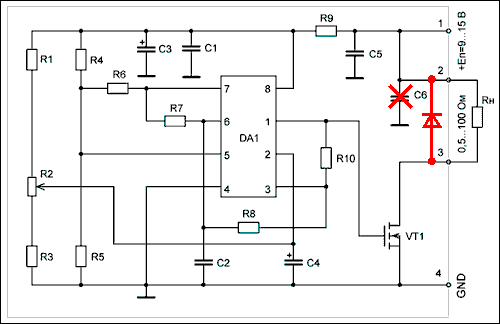

    Стоит ли реализовывать данную схему? Мощности вроде должно хватить и по цене приемлемо.

    Про эту схему здесь уже писали. Она вполне работоспособная, но с некоторыми недостатками. Конденсатор С6 кто на схеме зачеркнул? Ни в коем случае! Его надо возможно большей емкости, и как можно ближе к двигателю. Лучше его составить из двух - электролита скажем так на 10000-22000 мкФ х 25 В и параллельно подключенного пленочного 4,7 мкФ х63 В. В разрыв плюсового провода между этим конденсатором и диодом шунтирующим движок, я бы включил еще и дроссель на ферритовом стержне. Витков 25-50 соответствующего диаметра. Феррит от строчной развертки телевизоров или мониторов кинескопных.
