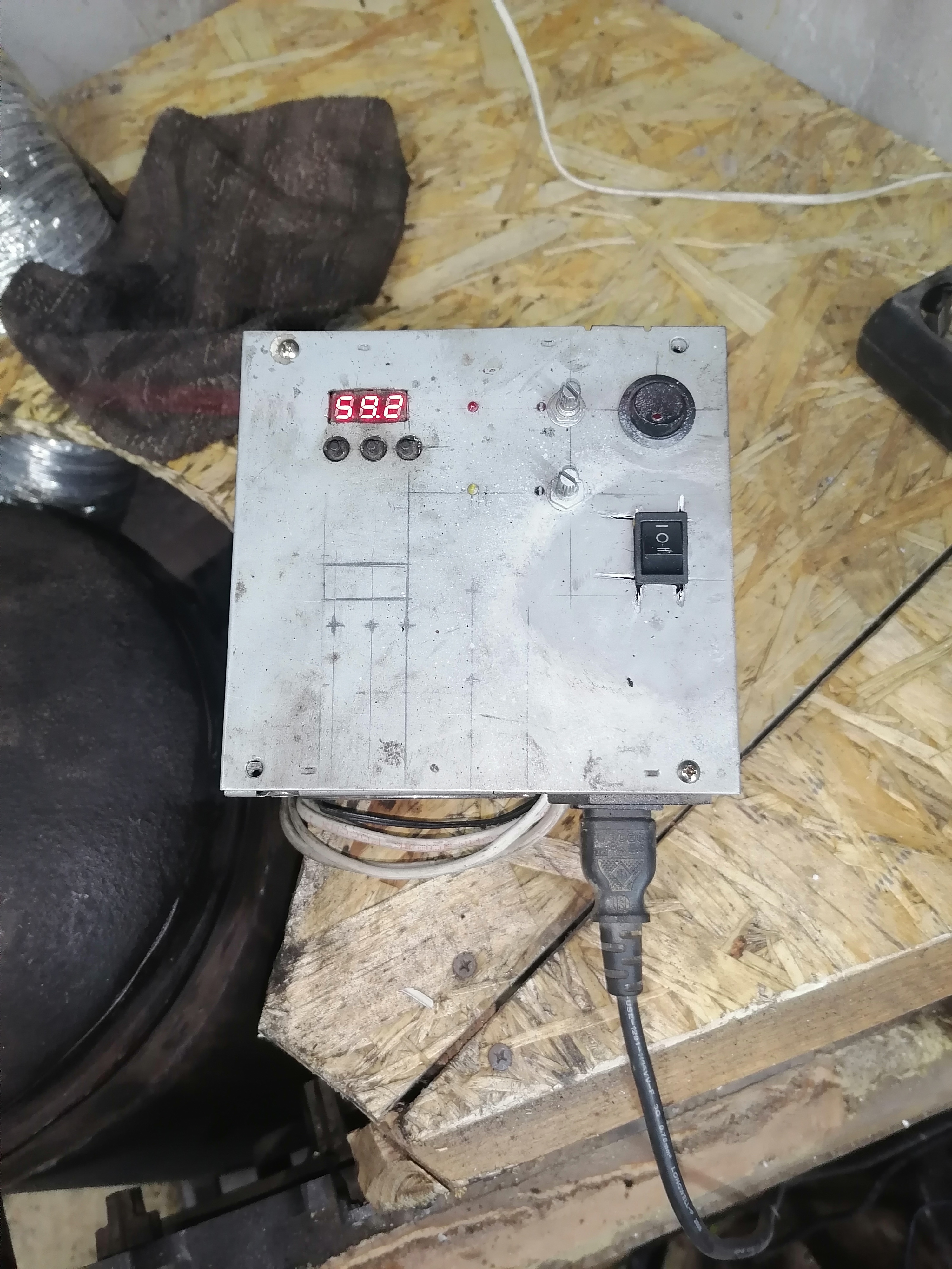

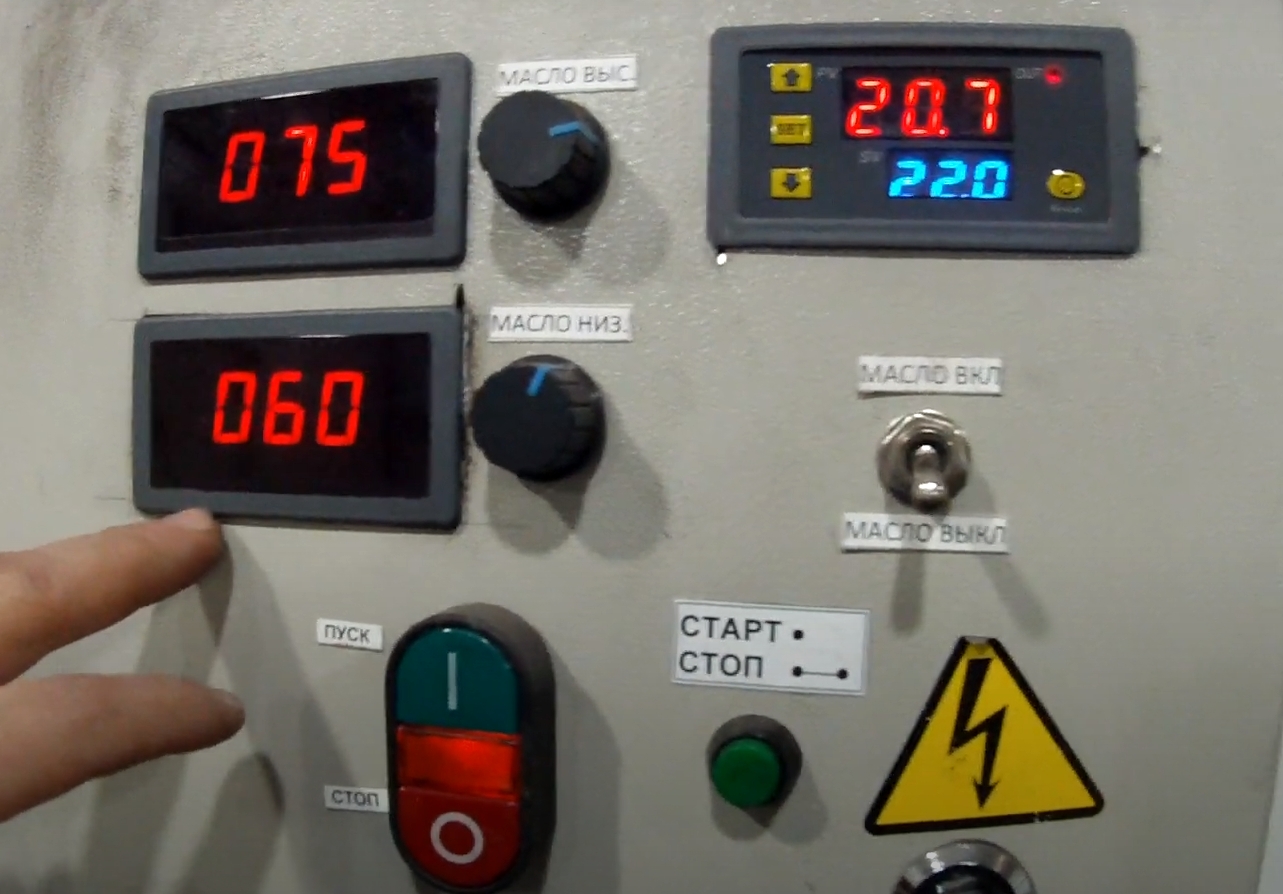

    Если я выставлю улитку на улицу, то думаю до утра она не проживет. Приделают ноги. Да и чтобы вывести её нужен будет рукав наддува минимум 6 метров. Нечего не вижу плохого в более мощных ШИМ, Извините за мой французский. Запас в .опу не давит. Шкаф 300х200 думаю это не супер много места. Посчитал, разница выходит примерно 700 руб, между вашими девайсами и моими. Для разовой траты это не такая большая цифра. В отличии от готовый блоков управления от 10 тысяч. Ваши девайсы еще как то нужно окультурить, а не просто что бы висели на проводах. Хотелось бы посмотреть как выглядит ваш блок упр.. Мне проще пропилить под шим прямоугольники и вставить. Получается эстетично. Фото не моё, украдено в тырнете. То что вы говорите что лучше воздух брать с улицы, я соглашусь. Но если вы внимательно читали самый первый мой пост. Я там пояснял, что не нахожусь в гараже круглые сутки. 3-4 раза в неделю по 3-5 часов. А бывает и меньше. Думаю переживу забор воздуха внутри гаража.

    Прямоугольный терморегулятор можно и в комповый БП аккуратно вкорячить. Просто на то время когда искал себе маленький т.рег. для проб, остановился на том что у меня, после испытаний он так там и остался жить. Обязательно сделаю фото своей висящей на проводах автоматики

    Можно конечно было и поаккуратнее сделать разметку, вырезать, подогнать. Но мне и так пойдёт, не на продажу же:blush2:
    ГГг, жу же:13:
