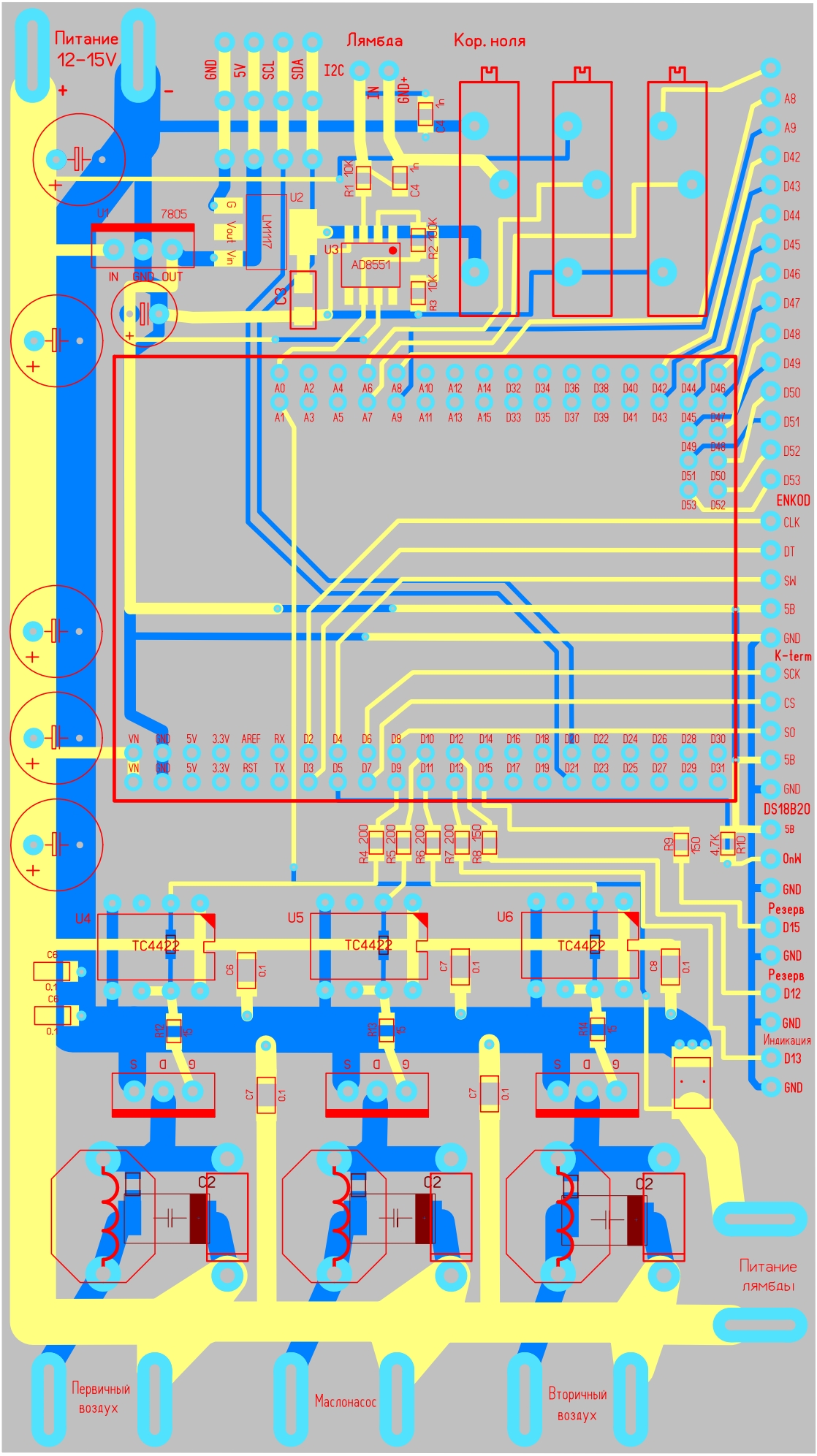

  6. 1TOM1
    Коллеги, не стоит использовать диоды шотки в цепях подавления импульсов самоиндукции. Как показала практика superfast или fast диоды там самое то. Кристалл у шотки со временем деградирует в таких цепях.
  7. 1TOM1
    Вроде как закончил плату :)
    Прошивка.
    Гербер для заказа на JLC,
    Пока это скорей бэта версия, близкая к финальной.
    Выкладываю для тех, кто хочет поэкспериментировать.
    Как законченный продукт к установке на постоянное использование пока не могу дать добро.
    max1681., kosmopoisk и aleksolejn1975 нравится это.
  8. 1TOM1
    Жду комментарии, предложения и исправления.
    Исходник пока выкладывать не буду.
  9. 1TOM1
    Да! Забыл Layout60
    kosmopoisk нравится это.
