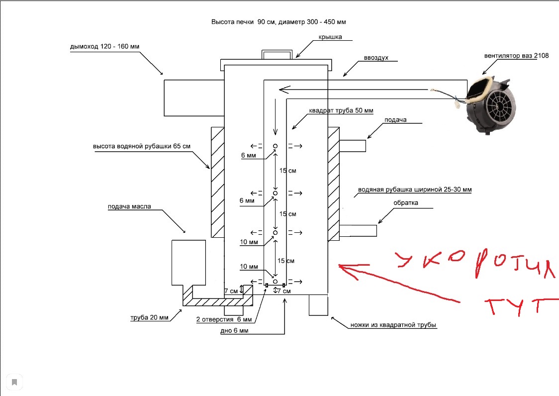

    категорически рекомендую рубашку сделать покороче. потому как теплоноситель будет остужать там где происходит горение. Оно конечно гореть будет, но хуже. Хорошо горит когда стенки прогреты. Я делал три варианта внизу рубашка, на всю длину и вверху. Самые лучшие показатели когда место горения не охлаждается рубашкой там где освободилось место можно сделать смотровой люк. А точнее люк для чистки и розжига. Да и подачу масла нужно как то по другому. мне кажется рано или поздно она закоксуется и забьется . А с вашими углами тяжело будет прочистить.

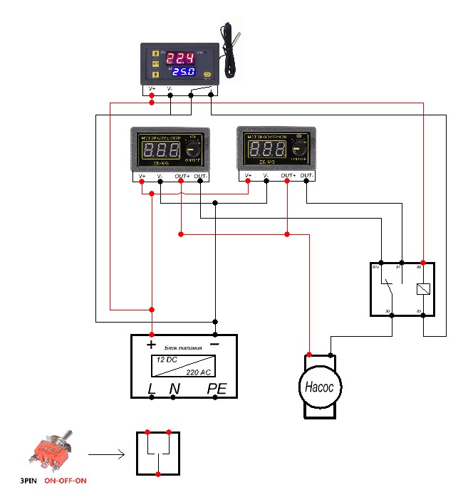

    вот вам мой вариант. Так как я человек далекий от всех электросхем и для меня дремучий лес. Собирал на коленке. Регулировку наддува в принципе можно не делать в автомате. Не критично

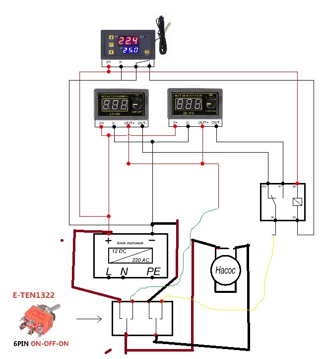

    Господа, кто поможе внедрить 3х позиционный выключатель ?
    По данной схеме у меня сейчас работает маслоподача, но я хочу внедрить 3 позиционный выключатель ( ON-OFF-ON ). Собственно задумка такая.
    В положение 1: Насос работает через ШИМы
    В положении 2: Не работает вообще нечего, то есть все отключено
    В положении 3: Маслонасос работает на максималке (режим подкачки)
      54,6 КБ
  11. арсентий
    911
    Разорвать линию меж блок питания и точкой ,врезать тумблер. А вообще надо двух линейный тумблер ,чтоб плюс при прокачке с приборов снимать.

    то есть нужен вот такой по сути, двух полюсной ?
  13. арсентий
    911
    ВСё верно.Ваши ШИМы должны иметь общий плюс внутри коробочки ,а управляться по минусу.Это общепринято. Но тоже всего в руках не держал .При двух линейном можно просто насос отрывать от схемы. Да забыл ,если выключать всё=то только по сетевому проводу ,а не по низкой стороне.

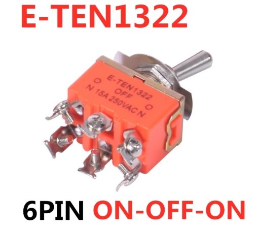

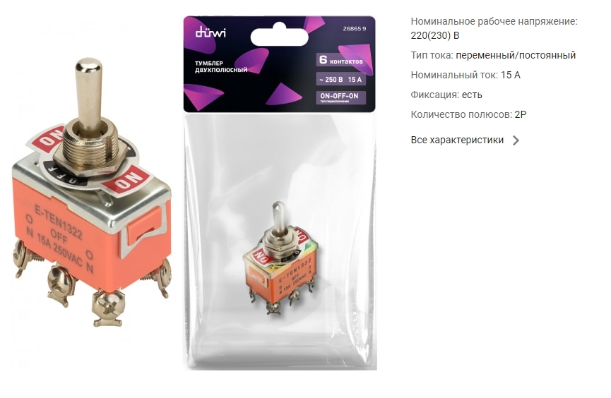

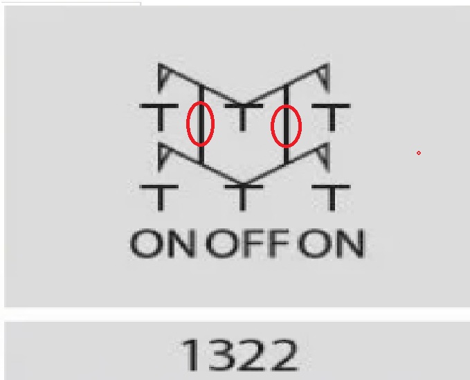

    Спасибо, наверное я поторопился заказывая 3 х контактный. Буду заказывать 6 контактный. Вот нашел в яндексе схему. Мне не понятен момент где я выделил красным. Это просто качелька так нарисована или они замкнуты. По идее должно быть так сказать две независимые линии ?
  15. арсентий
    911
    Тут как раз две не зависимые линии.Точка ОФФ это ввод ,а далее вправо -влево по переключению. А красным это МЕХАНИЧЕСКАЯ СВЯЗЬ, а не электрическая.

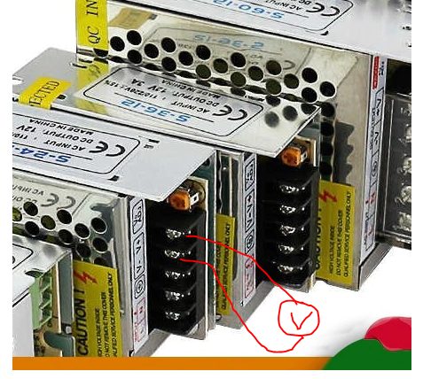

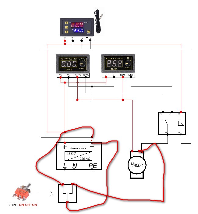

    Еще раз спасибо. Я так и думал, просто в меру своей электронеграмотности решил перестраховаться и спросить. Может соедините правильно? Боюсь напутать и что нибудь закоротить .

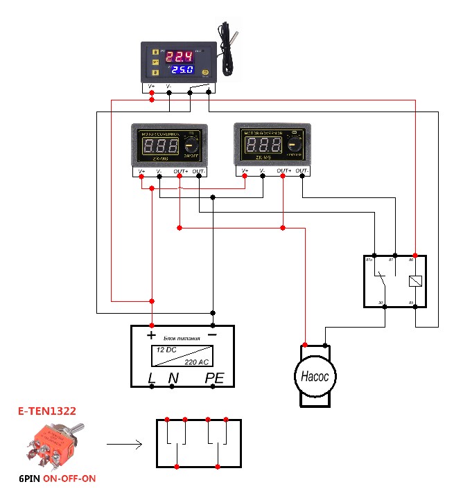

    я тут посидел сам попытался соединить проводки. Проверьте пожалуйста
      58,2 КБ
      187

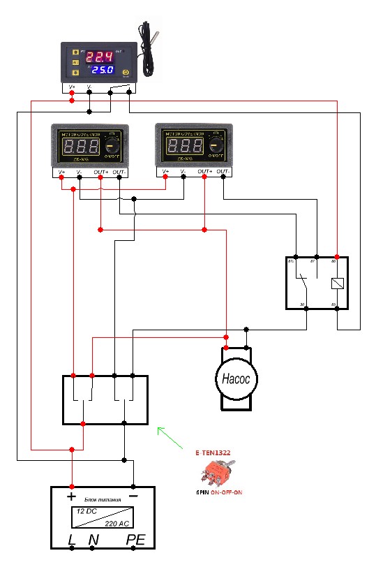

  18. арсентий
    911
    вот так! извиняюсь за косорисование..
      81,2 КБ
      211

    Я немного неправильно выразился. Не выключать все, а точнее отключить подачу масла. Если я отключу по сетевому, то у меня вырубится наддув. Вентилятор запитан от этого же блока. Такая схема нужна мне для того чтобы отключить подачу масла, а наддув продолжал работать. Что бы догорели остатки. Как все догорит уже отключу сеть.
  20. sandalik46
    24 окт 2020
    318
    122
    нормально. Главное понятно. Завтра перерисую и выложу на проверку ;). Башка уже как чугунок, нужно отдохнуть . Я так понимаю мой вариант совсем не вариант ))))))))))
