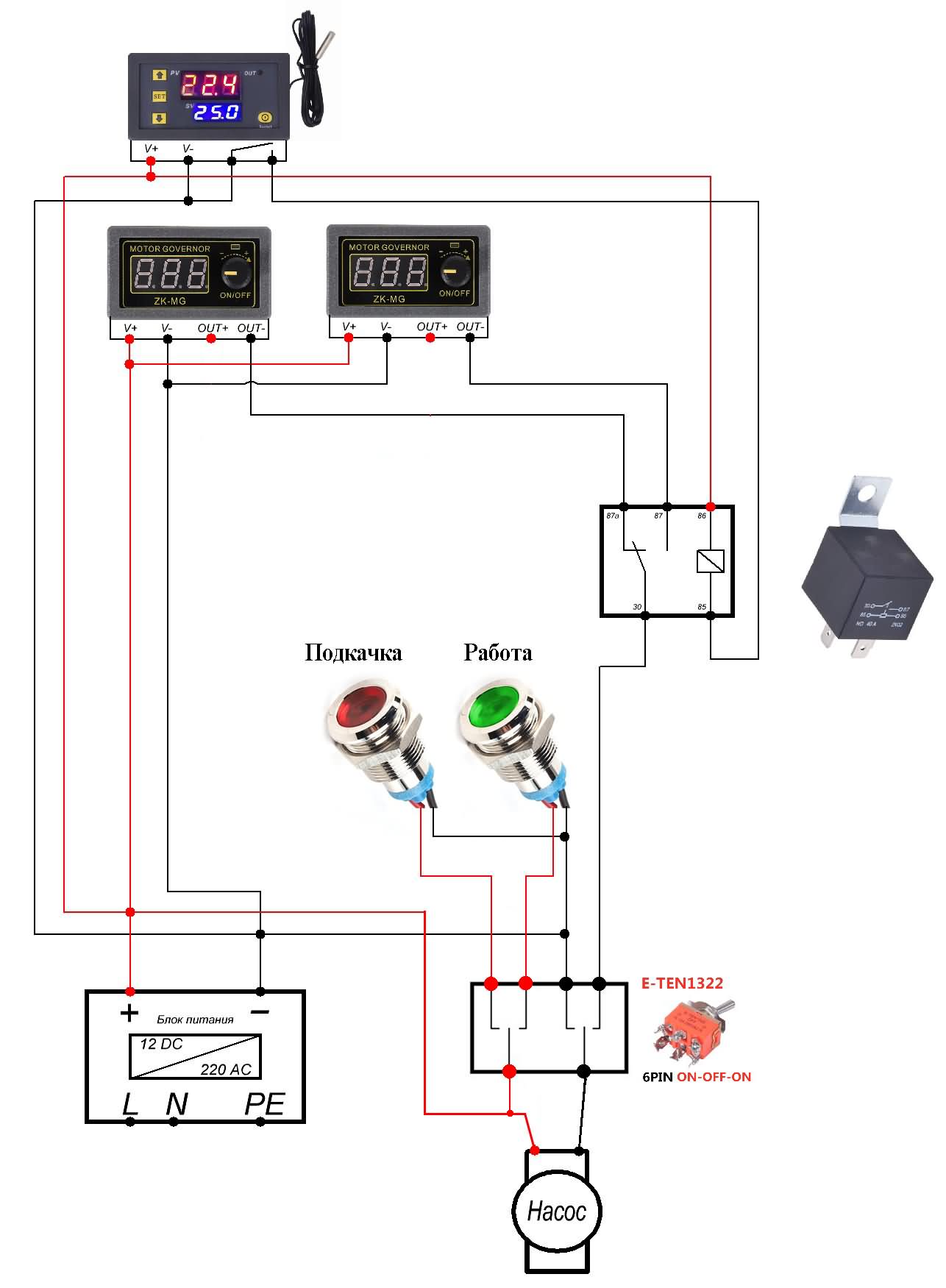

    911
    Тогда всё верно .Только по низкой стороне для насоса.
  2. арсентий
    911
    Всё х*окей раз только насос
    sandalik46 нравится это.
  3. арсентий
    911
    У Вас в схеме ВСТРЕЧКА,что не есть ГУД.

    Проверьте пожалуйста. Надеюсь я правильно вас понял. Но как известно аппетит приходит во время еды ))). Нашел у себя лампу контрольную. Как бы её пришпандорить чтобы она горела в режиме подкачки ?

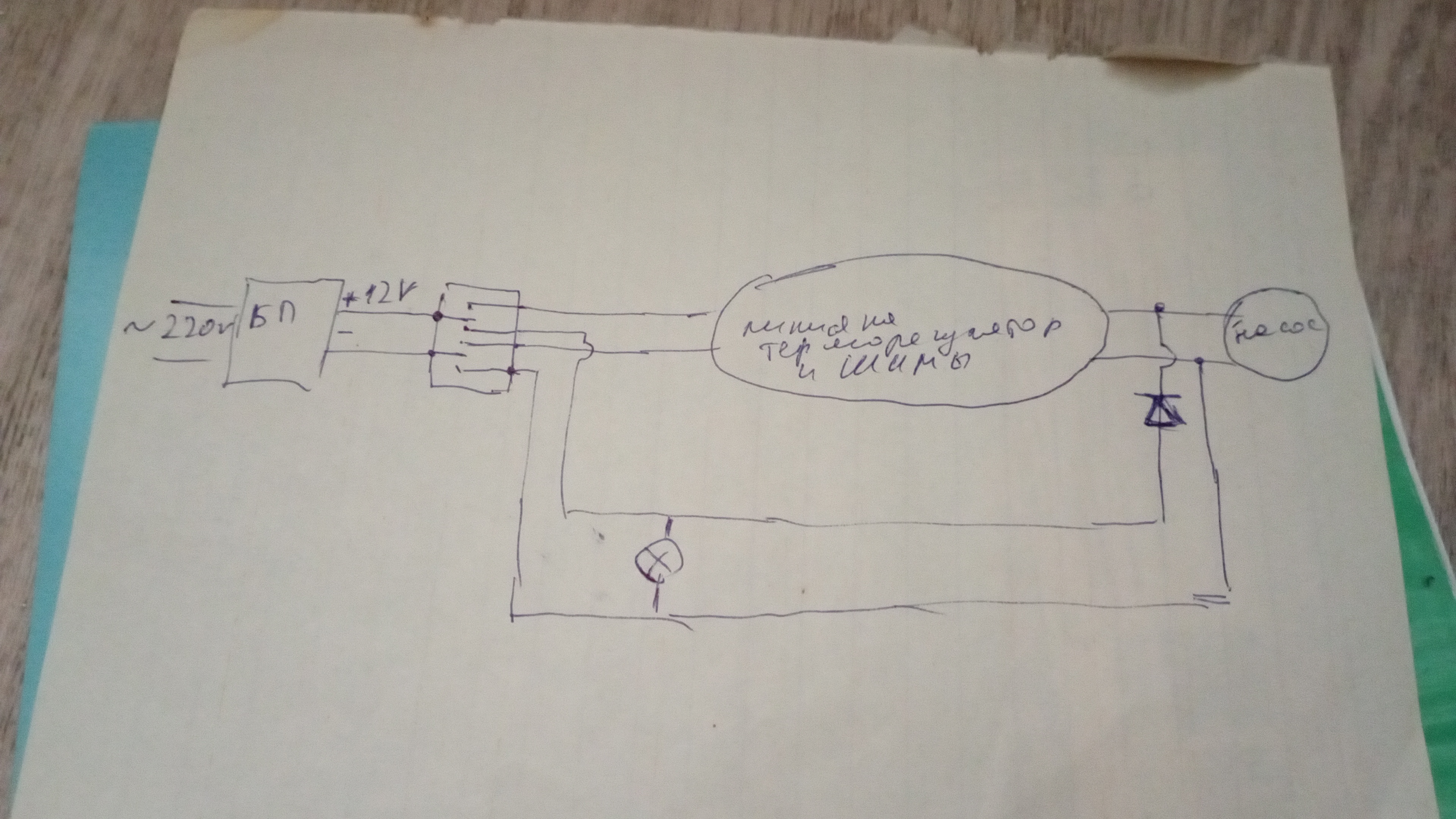

    Я вижу такой вариант: добавляется 1 диод и 1 сопротивление к светодиоды.
    Фото ниже:
    Накидайте наброском, что Вы видите, например мне не понятно. Может Ваш вариант будет проще.

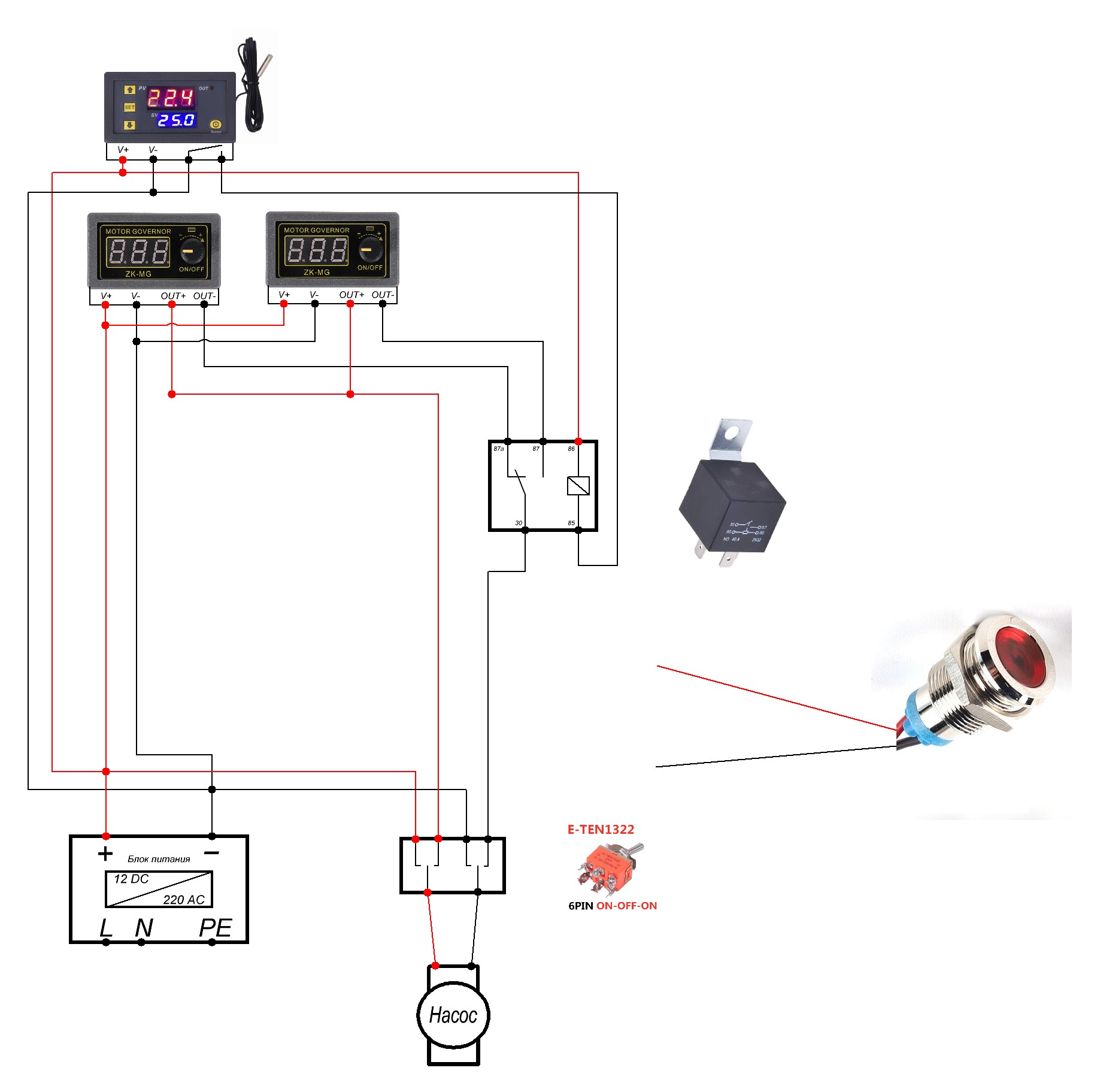

  11. sova
    Можно вот так или др. варианты.
    Melinda, aleksolejn1975 и Ivanyonok нравится это.

    СУПЕР !!! Буду мутить. БОЛЬШОЕ человеческое спасибо ). Но !!! Я верю в работоспособность от вас. Не чуть не сомневаюсь. Но не могу понять для себя. Все так же будет работать как изначально задумано ? 1 шим нагрев, 2 шим поддержание горения. Просто увидел что на шимах не задействован OUT +
  15. sova
    Неоднократно говорилось, что V+ и OUT+ у силового регулятора оборотов, это одно и тоже. Данная колодка сделана для удобства подключения устройств, чтобы не пихать кучу проводов в одну дырку.
