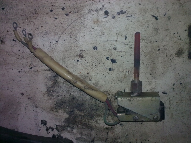

    Re: Самодельные устройства автоматики для котлов.
    Есть такая хрень, стояла в отопителе ЗАЗ, можно назвать датчиком пламени. К микрику приделана трубка в которой шток из какогото материала при нагреве (расширении) микрик включает. Винт паралельный штоку (возле проводов) регулирует момент включения. Может такая инфа кому пригодится...
    Она у меня прошлом году расплавилась или я не так поставил его не знаю надо пробовать.
