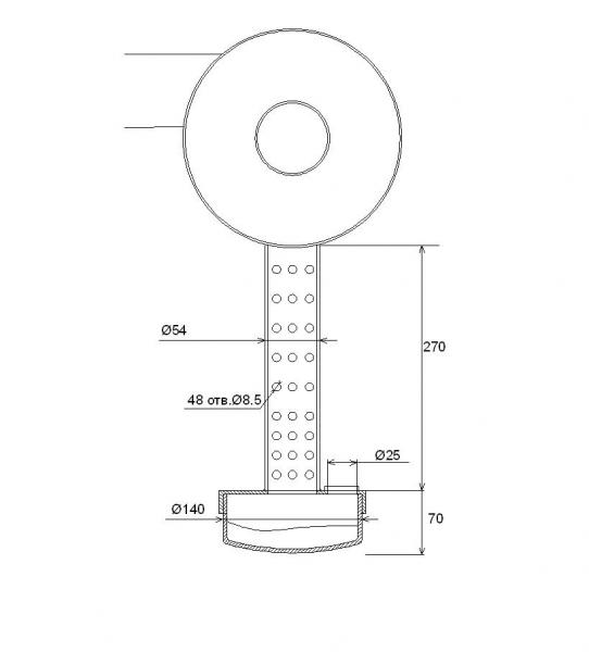

    Мала температура в испарительной камере, может быть из-за недостатка первичного воздуха. Для более конкретного диагноза желательно эскиз вашей конструкции, или фотографии на которых видно как собрана печь и какова проблема.

    Мал диаметр инжекторной трубы ( ставьте 110 мм. ). И половину отверстий заварить ...:cray:

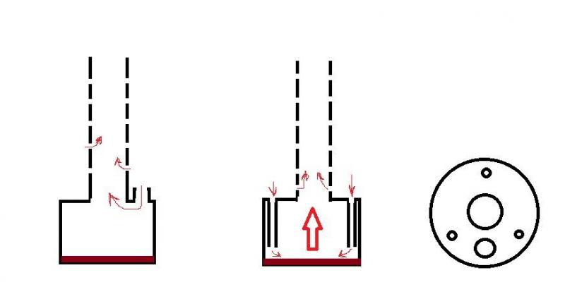

    Когда делаешь какую-то конструкцию, нужно всегда представлять, как все будет работать внутри.
    Например на левом рисунке твоя- классическая горелка, если подумать как она вообще может работать, если только не залить туда почти доверху.
    На правом моя горелка.
    Дожигатель лучше делать, если из водопроводной трубы не менее 80 мм, это практика, слишком много отверстий на нем снижают тягу и ее не хватает до лючка, воздух не попадает на топливо начинаются хлопки, отверстия на дожигателе нужно сверлить в шахматном порядке- лучше будет перемешиваться смесь, открытый лючек- слишком жирная гор. смесь и т. д., в общем все вполне предсказуемо.

    Если мощность маловата, можно из 110-й трубы сделать и обязательно подачу отработки организовать. Если вся труба будет прогреваться, то саже просто негде откладываться будет.

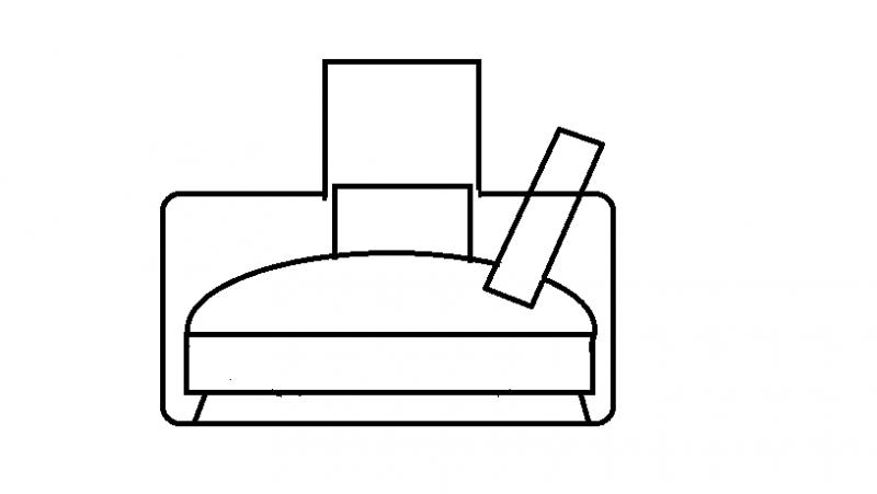

    Вот так, только дырки на прямой части хобота закрыть.

    Кстати, можно попробовать и такой вариант. Должна повыситься температура в камере сгорания.
