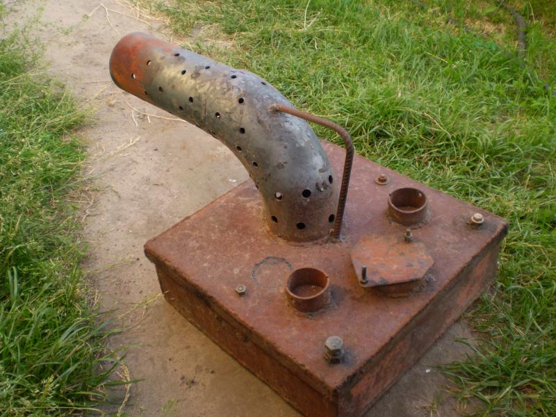

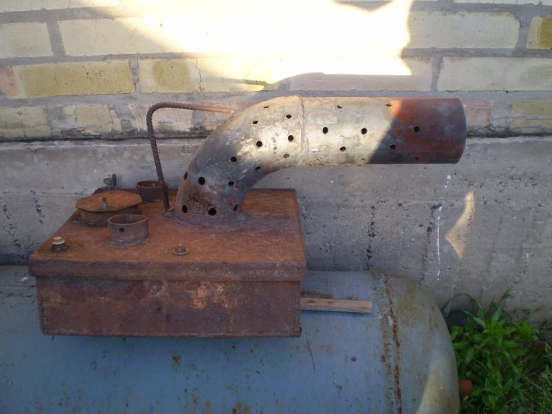

    Пытаюсь показать свою ч.п.
    Никак не могу научиться работать на компе. Слепил из того, что было.

  4. remix59
    Re: Чудеса с чудо-печкой
    С дожигателем 80-110мм, делал 300х150х120мм., но у печки -трубы бачка нет вообще и она работает.
  5. remix59
    С отводом все штатно, его торцы расположены под 90 град. так и приварен, сверлю "на глаз" по примерной разметке карандашом.
    Пыхает она наверное от того, что нет нормального притока к поверхности отработки, я рисовал выше схемы как сделать потоки в ней оптимальней, с отверстиями на углах крышки и подводящими воздух трубками, там правильно воздух идет на поверхность отработки, а пламя и пары к центру и вверх в дожигатель, при нормальной работе лючок закрыт плотно.

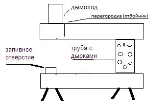

    Здраствуйте. Сварил вот такую печь, работает в пол силы до красна не разогревается, входит в рабочий режим около 30 мин., коптит из всех дырок.
    Думал дырок мало - еще насверлил, стало еще хуже. В чем проблема, не пойму. На этом же самом месте стояла квадратная печь, она работала хорошо.

    Печь из труб.

  10. o_marat
    o_marat Участник
    21 сен 2010
    Игорь905, убери перегородку отбойник , если мало будет , то увеличивай тягу!
  11. Игорь905
    Игорь905 Постоянный участник
    27 дек 2012
    Все перегородку убрал и печка заработала. Есть один минус - до красна не разогревается(

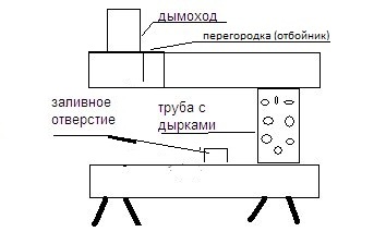

  18. Prohozii
    Думается мне, что заливное отверстие сделано неверно, отсюда и основные проблемы и перегородку убирать не следовало. Если работала прямоугольная ЧП, то и эта должна работать. Попробуй перенести заливное отверстие ближе к вертикальной трубе и печь должна заработать, тогда и от обдува будет эффект.:ok: Возможно, что нижняя труба длинновата.

  20. Prohozii
    При нормальной работе ЧП труба-дожигатель и верхняя часть нагреваются до красна. Перегородка-отбойник способствует лучшему нагреву. Так как у Вас не достигается нужной температуры, будет быстро забиваться сажей вся конструкция. Следовательно - нифига она не заработала:nea::wink3:
    Капельницей будет сложней подобрать подачу, что бы был постоянный уровень.
