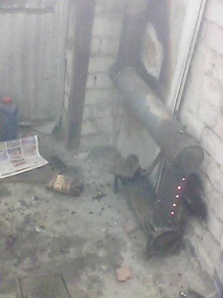

    Спасибо за ссылку, попробую сделать все таки капельницу, т.к. на данный момент для меня это проще. Посмотрю, как с ней будет работать. И еще, сегодня с вентилятором +10 в гараже было за 3 часа при -18 за бортом. Когда вентилятор направить на трубу с дырками, она постепенно краснеет и тогда в гараже вообще жара. А почему капельница?? Да безопасней просто.

    Тяга нормальная - дымоход второй год не чищу. В этом году, ради интереса, разобрал его (он у меня разборный) посмотреть: сажи где-то около миллиметра только и это за все время. Печь топится каждый день. Перегородка есть у меня, но только немного дальше на дымоходе.
    Сегодня до красна разгорелась без вентилятора, только красная почему-то труба с дырками и то, в одном месте. Пламя песочное, дыма черного на выхлопе нет. Может немного уменьшить трубу с дырками?

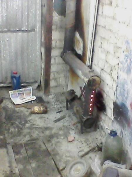

    Вот моя печка.

    Как часто надо верхний бак чистить и трубу с дырками?
    В этот раз укорачивал трубу с дырками, так там нагар около 3 см был. Вот думаю дверцу какую придумать, чтобы чистить трубу эту.
