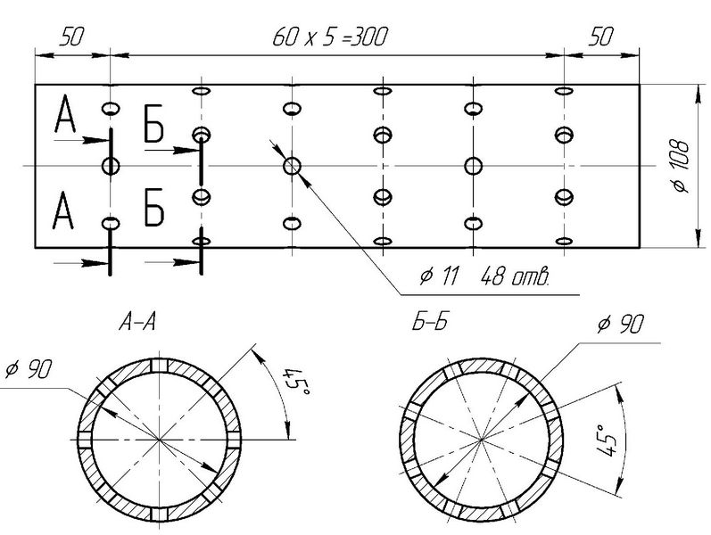

    Вопрос к форумчанам! Собрал печь подобную этой, дымоход труба 100 под углом 45 градусов около 3-х метров и вертикальная часть около 3-х метров. Труба воздухозаборника изготовлена согласно рисунку т. е. 48 отверстий диаметром около 10-11мм. Печь горит и греет нормально но воздухозаборник докрасна не разогревался. Я провел эксперимент и повставлял (неплотно) в отверстия болты 20 шт. После вставки гул при горении увеличился и воздухозаборник теперь раскаляется до красна. Расход около 1 литра в час. Но из трубы идет легкий белый дым, так должно быть ? Судя по отзывам дыма почти не должно быть. Интенсивность дыма не изменилась и после эксперимента. Печь собирал по книге "Домашний практик" выпуск шестой. Только нижний и верхний бачки квадратные.

    А если для лучшего смешивания и догорания паров масла и воздуха удлинить воздухозаборник? Отверстия сделать меньшего диаметра но больше по количеству.

    Сейчас на улице минусовая температура, посмотрите на выхлопную трубу любого авто с ДВС и вы увидите нечто похожее, вот если вых.газы будут серого или черного цвета тогда с настройкой вашей печи точно что то не так.
    Возможно вы и добьетесь какого либо положительного эффекта насверлив отверстие меньшего Ф, но сжечь "КАКУ" все равно не получится- не хватит температуры и даже если вы сделаете специальную печь для сжигания всяких "КАК" у вас все равно при низких температурах будет идти белый "дым" из дымохода, по денежкам она вылезет на много дороже и места займет прилично :wink:
