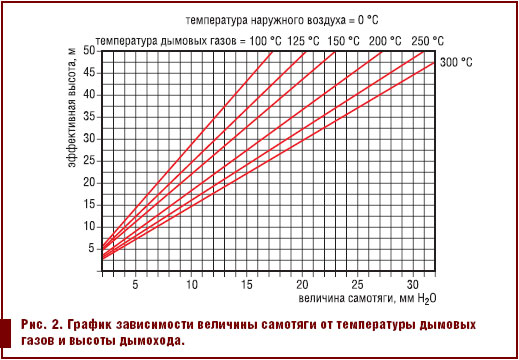

  14. britmila
    УВ.bazele ! Делается печь энергонезависимая Вы дали ссылку котла УВ. КНВ. Там описано что для лучшей тяги дымоход утепляется полностью дабы повысить его эффективность .. Для агрегатов с наддувом можно не утеплять внутри помещения.:thank_you2:

  15. bazele
    Видимо пропустил на счет утепления дымахода котла УВ. КНВ., делайте так как считаете правильным.:blush2:
