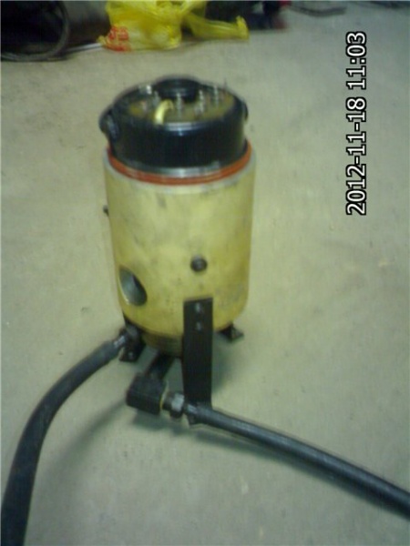

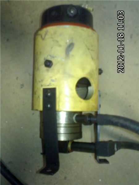

    Добрый день. Прошу совета, так как в электрике не силен. Имеется вот такая установка (снята с фрезерного станка)
    Двигатель постоянного тока СЛ-369 ;
    Тип возбуждения СЛ-369 - параллельное;
    Номинальное напряжение питания - 110В;
    Потребляемый ток - 0,9А;
    Полезная мощность - 55Вт;
    Частота вращения - 3600об/мин. - 4200об/мин.;
    Подключил к 12 В, качает отработку, но подача велика, требуется уменьшить обороты.Я правильно понял - надо обязательно ставить транс на 110 В с диодным мостом и ШИМ ??? :drinks:
  8. remix59
    Мотор на 110 в. работает на 12 в., уже героизм, попробуй от 6-9в. Если стронется с места, может и получится.
  9. Geka
    Geka Постоянный участник
    11 ноя 2009
    113
    Запустил с ШИМ регулятором ВМ 4511 - результатом пока доволен :drinks: так ,что готовая маслостанция без особых переделок :ok:
  10. mika115
    Этот бы маслонасос ( думаю его стоит открутить от такого высокооборотного мотора :5: ) лучше крутить от моторредуктора стеклоочистителей . А на этот мотор насадить улитку вентилятора наддува ...
  11. Geka
    11 ноя 2009
    113
    Этот агрегат снят в сборе со станка с маслоподачи ,в резерв сегодня нашел моторчик с редуктором от стеклоочистителя мерина -210.
