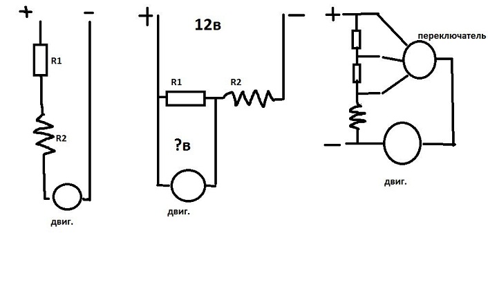

    Доброго времени! Запитываю всё от комп. БП . Наддув - улитка от восьмёрки, два положения – резистор от печки классики, обдув два – 12 и 5в от БП, а маслонасос и движок дворников (классика) соединены через редуктор 1:12 и придушены двумя сопротивлениями от печки и подсветки приборов классики, подключенными последовательно, но и этого мало. А если эти два резистора подключить по принципу делителя напряжения, не сгорит у меня ничего? Забыл за 20 лет школьную программу, а БП один, другого нет, страшно… В теории можно собрать многоступенчатую систему регулировки за счёт понижения напряжения на нескольких резисторах. Поправьте меня, если я что не так сказал, не силён я в электричестве .

    В последней схеме надо порвать гармошку и будет Вам регулировка на три положения.

    В последней схеме гармошка - переменный резистор для более плавной регулировки. Но и сам мотор тоже сопротивление, подключенное параллельно и это надо учитывать при расчётах. А в них то я полный профан. Резисторы кроме сопротивления должны обладать какой-то мощностью, чтобы не сгорели?

    Можно просто попробовать штатный блок резисторов от печки "восьмерки-девятки"и их же переключатель. Если не устроит по скорости-намотайте другую проволоку из нихрома.
    Берем проволоку нихром, режем на куски по N сантиметров-2 шт.,наматываем на круглый диаметр в виде пружинок, эти пружинки закрепляем на блок сопротивлений от "восьмерки-девятки". Сопротивления всегда подключены последовательно к обмотке двигателя через переключатель. Бросьте эти переменные резисторы-это уже экзотика и не добавляет надежности, достаточно дискретной регулировки,чтобы подобрать любую нужную скорость.

    Это и есть регулировка на три положения. Простейший делитель напряжения.:wink:

    вот за это я и хотел узнать на какие напряжения расчитаны такие делители, можно их в нашем случае применять?

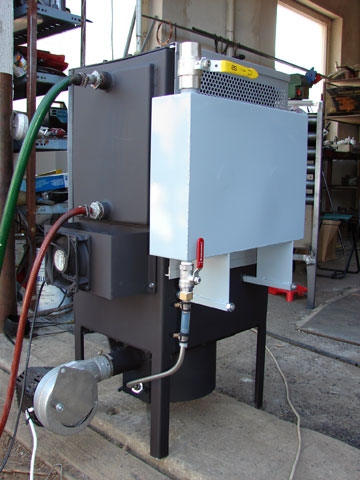

    Вот здесь видна заслонка на вентиляторе наддува на котле на отработанном масле . Констукция котла немного необычна , но от этого суть регулировки ЗАСЛОНКОЙ не меняется . Я у себя так же сделал . На вентиляторе печки 2108 . http://www.termoportal.ru/single/18396-post948.html на 2 фотке ...

    Это опасный способ регулировки! Перекрывая всасываемый воздух увеличиваем нагрузку на двигатель вентилятора, что неизбежно ведет к повышению потребляемого тока и нагреву двигателя. Нужно регулировать выходной поток, причем не глуша его, а перенаправляя. Как простейший пример - сдвигающаяся заглушка на шланге пылесоса.

    При закрытии входа вентилятора электродвигатель разгружается :yes3:. Потребляемый ток уменьшается, обороты увеличиваются. При полном перекрытии заслонки - режим холостого хода, эквивалентный работе двигателя без крыльчатки. Такой способ регулирования применяется на вентиляционных установках в горно-шахтной промышленности (вентиляция выработок). Перекрытие потока на больших вентиляторах производится специальным направляющим аппаратом на входе в рабочее колесо вентилятора.
