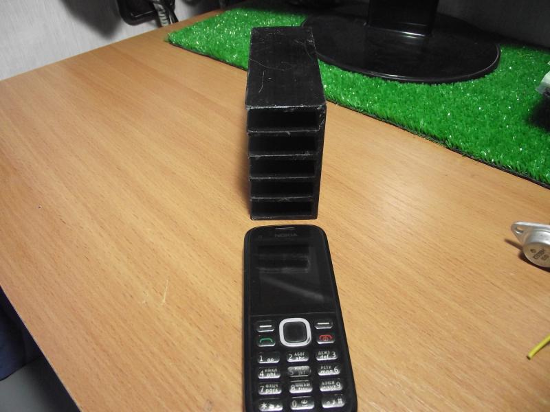

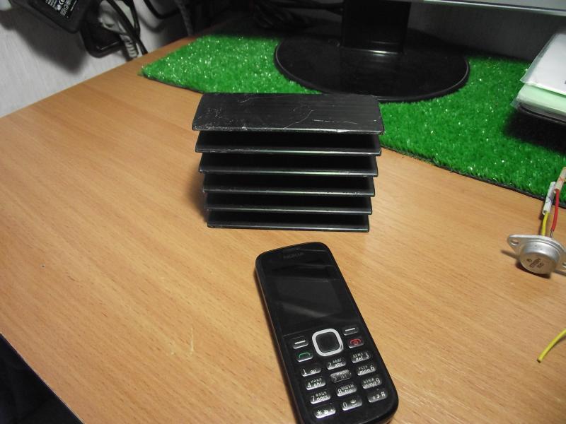

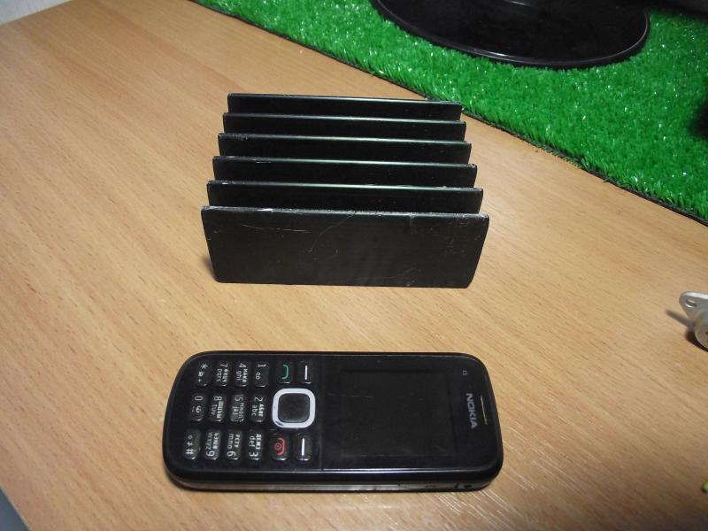

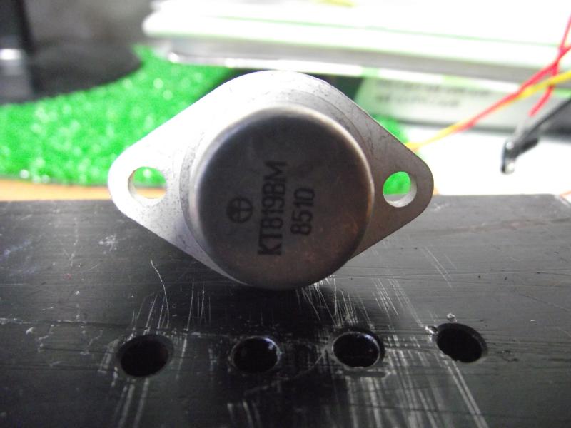

  7. 159Viktor
    159Viktor Постоянный участник
    4 окт 2012
    70

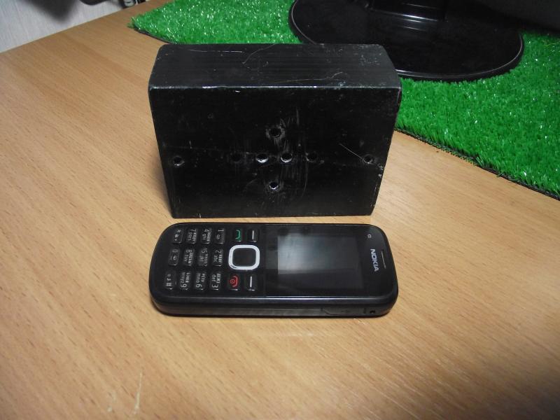

    Размеры10х7х4см, я его не выбирал - на барахолке что предложили, то и взял, 40р за шт , транзистор стоит через слюду, чтобы + не было на корпусе.
      38,6 КБ
      301
      45,9 КБ
      285
      60,1 КБ
      269
      55,7 КБ
      274
      57,2 КБ
      258
      57,2 КБ
      254

  9. mika115

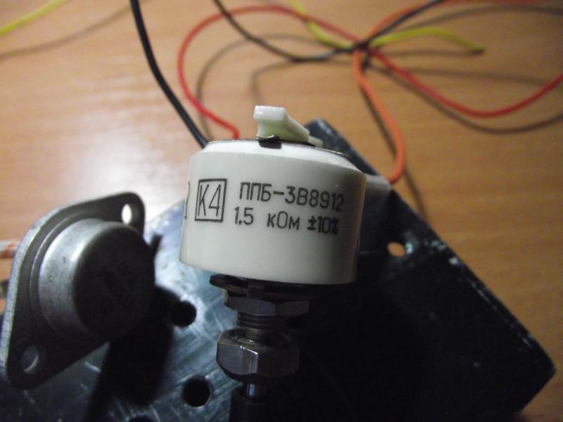

    . Радиатор добрый :ok: Транзистор на него крепи без слюды , можно на термопасту , лично я по старинке на солидол сажаю ( без изоляции от радиатора ). ....:mosking: А сам радиатор на изоляторы от корпуса . Ну и степень нагрева зависит от рассеиваемой мощности :mosking: . Например : при входе 15 вольт , на выходе 5 в. , при токе потребления мотором 10 а. Получается 10 а. на 10 в =100 вт .:5: Можно посчитать , какая площадь радиатора нужна для рассеивания 100 вт . тепла .......:mosking: Лучше входное напряжение от трансформатора убавить до 10 в. , чем наращивать радиатор в размерах и увеличивать ненадежность из за негрева .

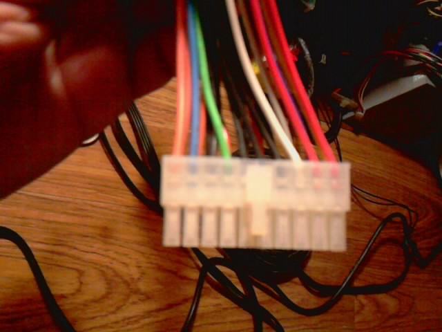

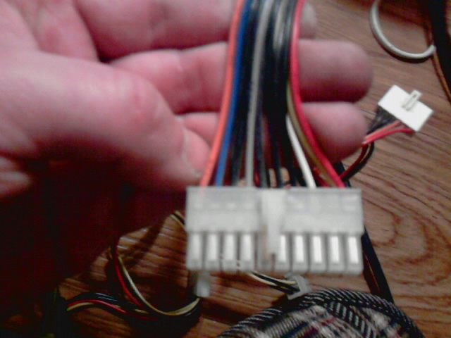

    Нашел свою ошибку. На массу в БП запаиваем зелёный (PS-ON) на черный. В моём случае он оказался серым.
    Китайцы шутят.:jc_rant: Проверяйте расцветку проводов.

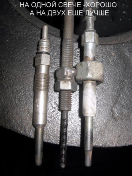

  16. KIRIl

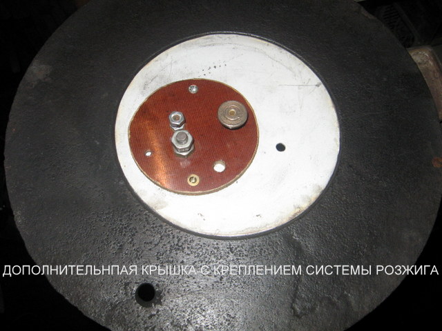

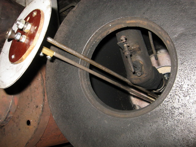

    На металлофоруме нашел предложение использовать вместо факела накальную свечу. Вот что пишет пользователь: На одну свечу около 10....15 Ампер. Греть можно переменкой. Перемотанного транса ТС-180 вполне хватает, с учетом кратковременности розжига. Или электронные трансформаторы для галогеновых ламп - на каждую свечку свой.
    Розжиг происходит прикольно- вокруг свечи,погруженной на треть в мазут сначала начинает кипеть и дыметь , потом вспыхивает пятно диаметром 5..6 см ,потом расползается на всю поверхность масла .
    Собрал по рекомендуемой схеме устройство наиболее подходящее для моей схемы отопителя пока на одной свече (не было полной уверенности в успехе). Испытания прошли успешно, думаю добавить вторую свечу и по третьему электроду делать искровой розжиг. Само по себе масло разжечь трудно, добавим солярки, а вот дымящие молочные пары загораются даже после малой искры. Можно сделать и стационарно, попробуем пока на временном съемном запускном блоке. Ни каких факелов- перспектива. Умные горелко строители на нашем форуме давно впереди.

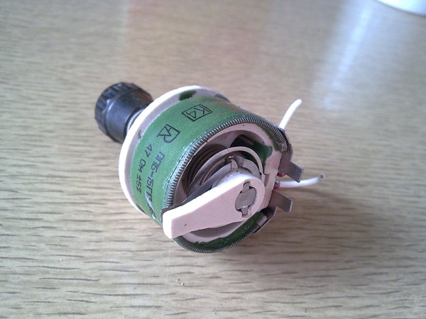

  18. KIRIl

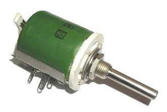

    Схема с рег. на проволочном резисторе наиболее проста и надежна, и предпочтительна особенно в условиях повышенной влажности.(например теплица, где электроника долго не протянет). Такие резисторы просто следует размещать у входа воздушного потока, для лучшего охлаждения.
  19. Prohozii
    Ух ты:5: Они еще не раритет?
    Для работы в таких условиях плата с электронными компонентами покрывается лаком и устанавливается в герметичный корпус.:wink: А вот надежность проволочного потенциометра... при недостаточной фильтрации питающего напряжения вибрация(дребезг контактов), окисление и выгорание контактных поверхностей:cray: Как временный вариант вполне:ok:
    Идея не нова, но были сомнения. Дело в том, что даже пары солярки не всегда от такой свечи воспламеняются. Горелочникам проще, аэрозоль искрой легко зажечь. Нужно будет попробовать со свечкой поэкспериментировать:scratch_one-s_head:
  20. KIRIl
    При розжиге отопителя, если даже использовать смесь диз. топлива с маслом просто от накальной свечи, придется ждать долго. А вот пары, выделяемые довольно обильно после первых минут, искрой зажигаются легко и далее горение уверенное.
