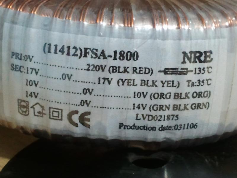

    Только что проверял - показывает 3,9 вольта.
  2. Link
    Link Участник
    13 янв 2013
    БП мертвый наверно.

    Жёлтый и чёрный???????
    Тут на форуме писали - китайцы иногда цвета путают, может тогда и красный!
    Linc наверно прав - каюк ему!!!
  4. Сергей 34
    Сергей 34 Постоянный участник
    16 апр 2011
    Да, желтый и черный, а красный с чёрным 2 вольта показывают.
    А как точно узнать - мёртвый БП или нет.

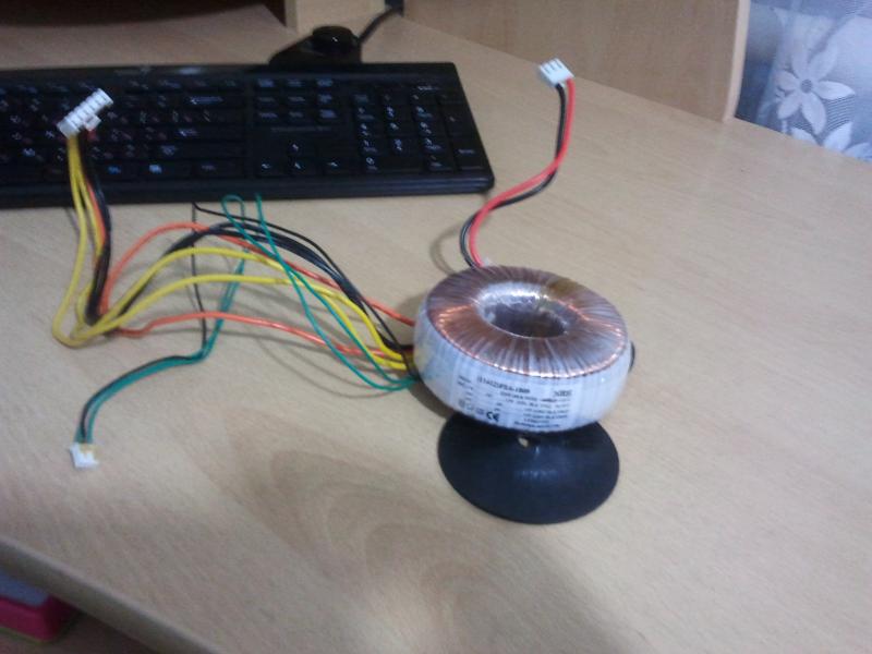

  8. эд1975
    Вот такая вещь пойдет как выпрямитель , а то я в электрике слабоват ( снял с буфера ВВК ).
  9. aleksolejn1975
    13 янв 2013
    235
    Карталы
    Если с этого аппарата BBK FSA-1800, то там мощность пишут 100 Вт... Обмерь внутренний, наружный диаметры и высоту транса... попробую посчитать, сколько можно с него снять мощности.

    Чем мерил напряжение и где? Если на вольтметре стоит измерение постоянного тока, то ничего и не покажет. Надо ставить диапазон на измерение переменки.
    Соединял к проводам, которые выходят из транса? Если искрение есть, то первичка целая... С размерами что?
  14. эд1975
    Закинул я его в гараж ( завтра померю ) . Измерителей у меня нет ( я в этом мало понимаю ) . Проверял на искрение , подключал к мотору , никаких признаков жизни . Лежало у меня зарядное с шуруповерта ( перестало как-то заряжать батареи я его и кинул подальше ) , сейчас вспомнил о нем , разобрал подключил ( методом тыка ) - мотор работает хорошо, не знаю только сколько оно проработает ) 14в. 2.8 а.

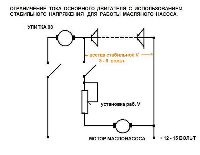

  15. KIRIl
    Сам радиогубитель с большим стажем, не проблема спаять энэргосберегающее частото импульсное управление эл. моторами. Только нужен в нашем применении этот широкий диапазон скорости вращения? Скорее придется выбрать один-два рабочих режима мотора наддува. С мотором насоса свои проблемы. При пропадании, и даже при колебании сети напряжение на моторчике м/насоса отклоняется на значительную величину, а значит и подача топлива не стабильна. Простая схема позволит добиться ну очень стабильного заданного напряжения на моторе масляного насоса. В пределах питания 11-15 вольт - напряжение на насосе останется заданно стабильным. Предвижу скептицизм по поводу крестьянского решения вопроса в ущерб передовой электроники, но... все просто, надежно,проверено и работает. Вместо ограничительного доп. сопротивления используем 6- 8 диодов или диодные мосты расщитанные на ток 5-10 ампер с радиатором охлаждения.
  16. 1TOM1
    Идея рабочая :ok:. Только диодов много надо. Температурная стабильность этой схемы не очень, обязательно применение радиатора!!. И незабываем ставить только кремниевые диоды! У них самое большое падение на переходе кристалла. Шоттки и германиевые подойдут, но только в двух-трёх кратном количестве!
    По простоте однозначно зелёнка!! :good:

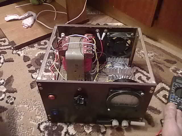

    Доброго дня суток!Делаю блок питания для своей печи.
    Трансформатор перемотал - 2 диодных моста на диодах Д242 Б. Вот я планировал использовать его при необходимости как зарядное устройство!Не часто, но иногда нужно аккумулятор подзарядить,вот и вопрос: с такими диодами я спалю их, если подключу к аккумулятору?Или кратковременно можно?Если нет, то пока будет работать по прямому назначению как бп для маслонасоса и наддува. Фото прилагаю. И гуглил я эти диоды, а там таблица цифр огого:5: !!:jc_rant:!Я я в электронике ну не силён, если честно!Хелп ми биттэ!:blush2:

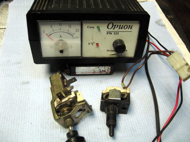

    Ну и спалишь, за то какая реальная практика. Диоды обязательно ставить на радиаторы, лучше брать серию с буквой А, они уж точно на 10 ампер. Постепенно придешь к тому, что тебе нужен не только блок питания, но и резервный АКБ. Советую сразу раскошелиться и прикупить инверторное зарядное устройство, оно же используется как отличный блок питания с ограничением напряжения и установкой ограничения тока, например такое:

  20. mika115
    Если смотреть по схеме - получается , что оба мотора включены последовательно :5: Думается , схема неработоспособна ... Но идея интересна а схему подкорректировать .
