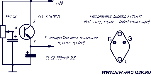

    Сегодня пробовал - работает, но как и ожидалось - сильный нагрев, надо радиатор мастрячить.

    Желательно туда еще резистор воткнуть на 100 - 200 Ом между верхним выводом переменного резистора и +12, дабы ограничить ток базы в верхнем положении переменного резистора.
    P\S а еще лучше собрать ШИМ на NE555 и IRF 540 (цена вопроса по деталям рублей 150 получается).

    А схемку, если можно.... Желательно проверенную временем.

    Так ты без радиатора включал??!:negative:
    С радиатором всё ок работает, да ещё засунуть транзистор с радиатором в корпус улитки и самое то:good:
