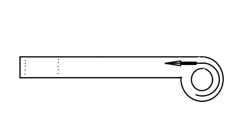

    Может и не в тему , но связано с улиткой. Дожигатель 114 труба, 4 ряда отверстий через 6мм диаметром 1,6мм зенкованые снаружи, кол-во не считал, ПВ 32 труба. Поиграл с дожигателем-примотал (скотчем) к нему слабенькую улитку на 220в, уложил конструкцию на табуреты, включил. Получил ОЧЕНЬ СЛАБЫЙ поток воздуха, как ПВ так и ВВ. Подумал, что улитка слаба, снял ее, примотал улитку 08, подключил на аккумулятор (заряжен) на прямую. Чуть лучше, НО ШУМА МНОГО-давления воздуха МАЛО. На расстоянии 1,5-2 см от дожигателя ВВ рукой поток воздуха не ощущается! Так же и ПВ при закрытии ВВ. Смена полярности подключения 08 улитки проводит к ухудшению результата- дым от сигареты затягивает в отверстия дожигателя. Утечек воздуха нет! РАССТРОЕН Я! Не знаю, что и думать, делать! А на выложенных фото другими форумчанами такие красивые факела с дожигателей!

    Затягивание дыма в отверстия возможно только в случае открытого торца дожигателя, будет эффект эжекции, как в ЧП открытого типа. Если торец закрыт, то при любом вращении вентилятора в трубе создается повышенное давление и в отверстия ничего засосать не должено. Либо вентилятор не центробежный, тогда при смене вращения происходит всасывание воздуха. Если отверстия слишком малы, или недостаточно их количество, то даже улитка не сможет создать нужного давления, а будет работать почти в холостую, такую систему можно продавить только компрессором:cray:. Т.ч., все подбирается экспериментально. В принципе, можно добиться устойчивой работы печи(котла) от любого вентилятора, даже канального, нужно только учитывать, чем меньше(хуже) наддув, тем больше диаметр отверстий.:ok:
    Так и делал бы по образцу форумчан.:yes3:

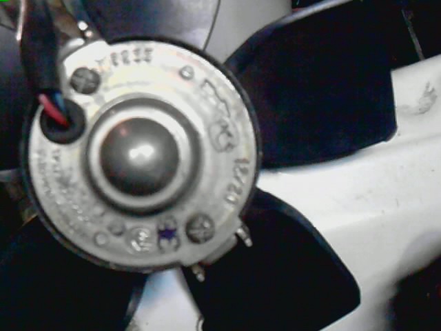

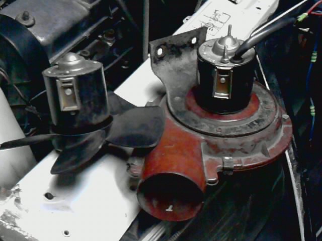

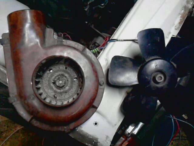

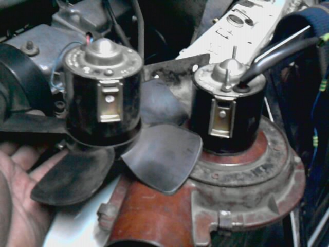

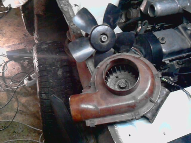

    Может кому пригодится.
    Улитка газ-24 мотор 12в-5А.
    Вентилятор ваз-2101 мотор 12в-20А.
    Переделка минимальная. Меняется только мотор. Сверлятся два отверстия ф5 в корпусе мотора под шпильки для крепления мотора к улитке.
    И ещё. Вазовский мотор крутится в другую сторону. Лечится просто: на плюс подаем минус, на минус - плюс.
    После переделки 24 улитка жужжит не хуже ваз-08. Обращаю внимание - 20А !!!!

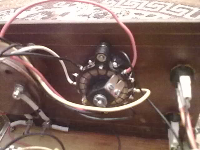

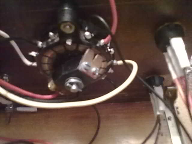

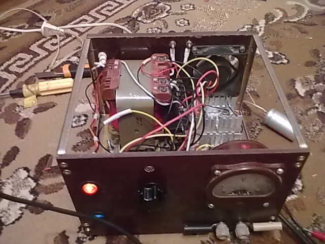

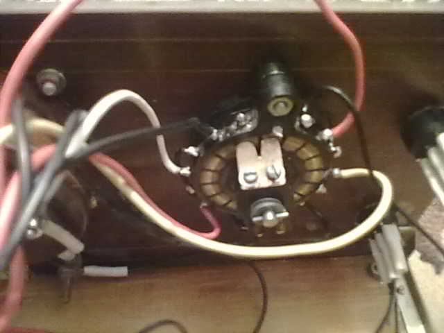

    Доброго дня суток всем форумчанам:-)!И как водится Вопросик знатокам + и - ! Собрал вот такой блок питания для моей печурки, фото прилагаю. На фото не лучшего качества видно тумблер или как его (обозвать???). При переключении вольтажа где-то с 11 на 12 вольт услышал щёлканье и чуть искрит! Хотя при переключении с 6 на 7, с 7 на 8 и тд такого не наблюдалось??? Вот я и смотрю при переключении получается так что замыкаются три контакта. Это и есть кз????? Спалю я так блок питания ???? Или переделывать нужно чтобы пары контактов через пару работали те к примеру вот 00 это два контакта ----- 00 -6 вольт патом 00-пусто 00-7 вольт 00-пусто и 00-8 вольт итд ??? Но так у меня всего 4 положения будет ---МАЛОВАТО !!!:jc_rant:Зря трансформатор через вольт мотал???? Ёкарный бабай не прёт у меня с электроникой! Для меня это и есть ЭЛЕКТРОНИКА! Или опять все переделывать!:cray:!!Блин, я по ходу печь свою летом буду пробовать запускать при таких темпах!! А руки то чешутся!!!! От компа блок питания под столиком валяется а что с него толку если в голове как домино пусто-пусто!!!!!! ПОМОГИТЕ СОВЕТОМ, АААА??? Или так не сгорит? Или переключать вольтаж при выключенном блоке питания, что тоже не особо комфортно????:scratch_one-s_head:? НЕ ДОПРУ как выйти из положения без крови и переделок?? Печь хоть попробовать надо-бы!!!!! Да чуть не забыл с трансформатора у меня идёт с начала на этот (тумблер) а с него на диодный мост если это важно конечно переменка там или постоянка!!!
    Заранее благодарю за советы!!:thank_you2:

    Если переключать быстро и четко , то ничего страшного:ok: . В реальной эксплуатации переключений очень мало:mosking: . А когда настраиваешь печь - то да:5: , лучше плавная регулировка . Скажу про себя : у меня котел . Розжиг ( наливаю 150 гр. солярки .) поджигаю , включаю наддув . Через 3 минуты включаю подачу масла ( 2 л. ч. ) . И все , так горит примерно 1 час , пока 200 л. бочка разогревается до 80 гр. потом включаю насос в обратке и по батареям насос гоняет воду ... Через 1.5 часа вся система прогревается до 85 - 90 гр. . Когда вода в системе станет 95 гр. котел отключаю . Это не больше 2 часов . Маслоподачу не переключаю . так и остается на 2 л. ч. . Так что надо пробовать , а потом доработаешь до нужного по пробам ...

    Я бы использовал китайский димер, ну или не (китайский) довольно плавная регулировка.

    Попробуй доработать пластину. Или ширина меньше, или пропил по центру шире. Чтобы три контакта сразу не замыкались.

    Я думаю димеров на 12 вольт в продаже нет, по крайней мере в нашем регионе. Да он и не нужен все прекрасно управляется и первичной обмоткой трансформатора. (проверено на собственном опыте)

    Тогда этот вариант мне не подходит! Потому что у меня два диодных моста, при чем один нужен с постоянным вольтажом или отдельной регулировкой (поддув). Попробую контакты подработать :yes3: !
