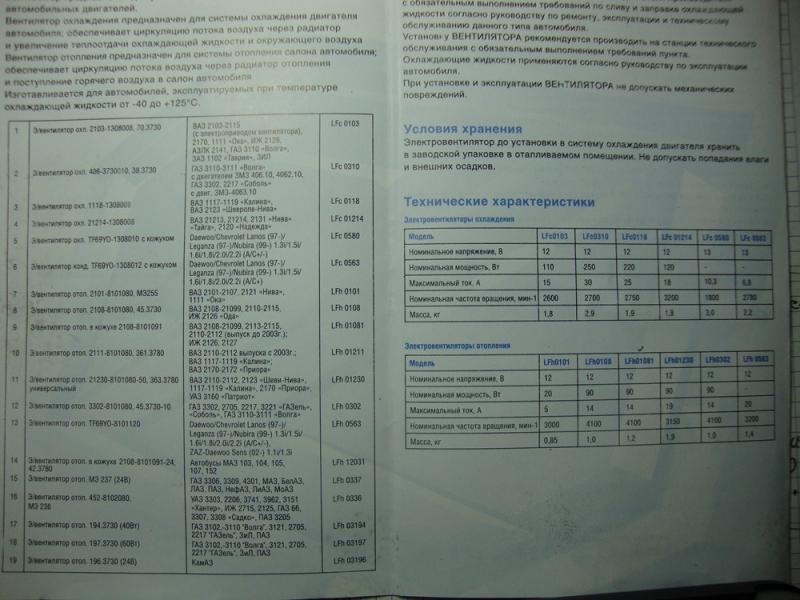

    Обращаю внимание- не 20 ампер, а 20 вт. :negative:На корпусе мотора выбиты данные 12/5 или 12/20, следует читать: 12 вольт/5 ватт, 12 вольт/ 20 ватт.

    Вчера купил улитку 08. Мой вариант- LFh1081. В паспорте технические характеристики нескольких моделей. Может кому пригодиться.

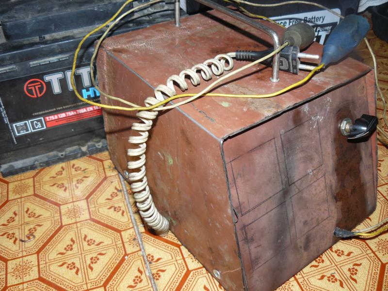

    Из того что было под руками сделал БП для своей печурки, он же ЗУ для АКБ:-)
    Провод от эл.бритвы с разъемами, железо не знаю от куда, но мощное:ok:
    Регулировка по вторичке 7-8-9-10-11-12-13-14-15В есть еще вывод на 16В, но я его пока не стал цеплять (провод медь Ф3мм) , галетник 15А/10положений, диодный мост из диодов Д242 на латунных радиаторах (греются, думаю параллельно влепить еще один мост), отдельно (временно) сделал вывод на 9В с аналогичным диодным мостом только без радиаторов (для питания эл.двигателя масленого насоса), металлический короб сляпал из старого шкафа толщина металла 2мм, 4 болта с гайками Ф6 (крепление транса) и 4 самореза. Все сделал за 5 дней, ни чего не греется и не боится коротких замыканий.
    Позже будут установлены два амперметра, два вольтметра и еще один галетник (если конечно найду...)
    Ловите фото, только сильно не пинайте:-)
      91,3 КБ
      209

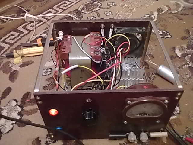

    Доброго дня суток! Не шарю в электронике по этому и спрашиваю, что сделали, чтобы не боялось коротких замыканий? Сам типа такой же вещи собрал, пока собирал замкнул и один диод сгорел! Близится день запуска печурки, а я всё думаю вдруг когда перепутаю + и - и сгорит мой мост!? Может какой-нибудь предохранитель хоть поставить, только где и вообще нужно нет? Фото прилагаю. У вас то как с защитой ? Что сделали для этого ?:blush2:
    Заранее благодарю за совет!

    А фото забыл!!!:blush2:
