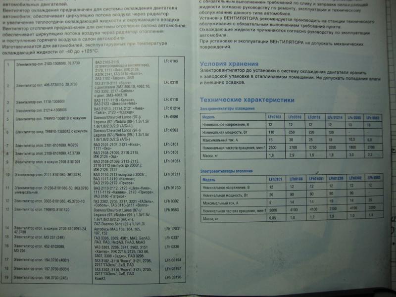

    У меня на дожигателе ВВ подается через порядка 50 отверстий диаметром 3 мм... 10-я улитка перепускать на всас начинает с 8 Вольт... А у вас 1,6 мм... 20% от 600 Вт это 120Вт, а 08 улитка максимум 90 Вт по паспорту... Или увеличивайте их количество, или увеличивайте диаметр...:drinks:

    Не переживай раньше времени.У тебя улитка,похоже поболе будет.У меня маленькая,вот и слабая.
    На твоей, маркировка модели есть?

  20. амиго154
    Модель моей улитки LFh01081.
