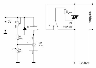

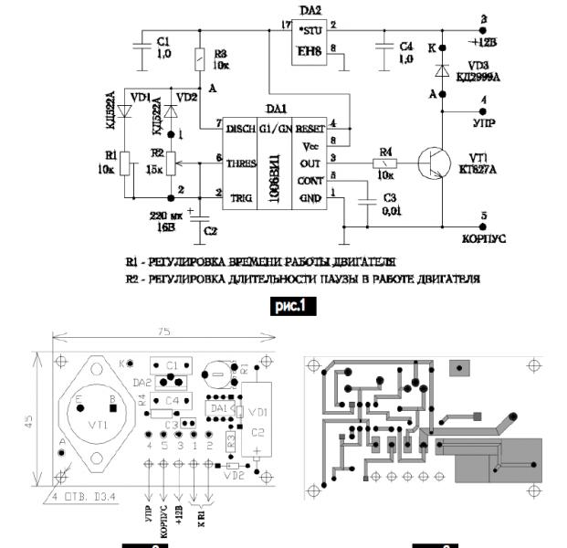

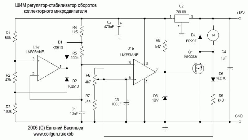

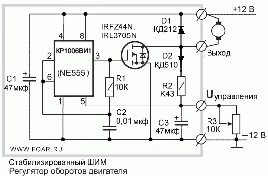

  3. амиго154
    Вот две интересные схемы.Сам ещё не пробовал.Попозже перейду на отладку периферии печи.Вдруг кому сгодится. ШИМ регулятор-стабилизатор оборотов с обратной связью.При изменении нагрузки на валу изменяется скважность выходного сигнала.

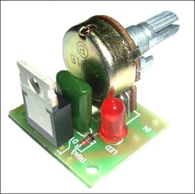

  5. nail02
    8 фев 2012
    Здравствуйте :thank_you2: ! Значит можно купить такой китайский диммер подключить к трансу паралельно на первичку и можно регулировать маслоподачу ?
  6. Prohozii
    Последовательно!:yes3:
  7. амиго154
    Совершенно верно. На блоке есть вход,есть выход. Подключаем последовательно.К трансу нужно подключать просто мост. Стабилизатор ,выходного напр. не нужен. Я в начале хотел самостоятельно сделать. В принципе без проблем. Но глянул на его цену ... и купил. Если немного доработать, то можно сделать более плавную регулировку, в каком-то нужном диапазоне напряжения.

  15. амиго154
    Дополнение, значки и обозначения на диммерах:
    Либо латинская буква «R» означает, что устройство рассчитано на работу с лампами накаливания, с так называемой «Омной», либо «Резистивной» нагрузкой.
    Либо латинская буква «L» означает, что устройство допускает работу с трансформаторами, так называемая «Индуктивная» нагрузка.
    Либо латинская буква «С» означает, что устройство допускает работу с электронными трансформаторами, так называемая «Емкостная» нагрузка.Диммеры: устройство, разновидности и способы подключения » Электрика в квартире и доме своими руками | Сайт для электриков и сочувствующих | Cтатьи, советы и обзоры

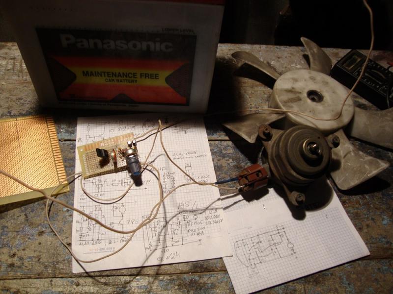

  20. амиго154
    Сегодня,за вечер собрал и опробовал ШИМ стабилизированный регулятор оборотов с обратной связью.Запустилась сразу.Подключал к аккумулятору 12,4 В. Осциллографа нет,поэтому сложно судить о качестве работы обратной связи(изменении скважности выходного напряжения.) Но рукой вал, на минимальных оборотах,где то 5-6 об\сек,остановить не возможно.За крыльчатку конечно можно.Регулировка оборотов плавная,от остановки и до максимальных.Транзистор вообще холодный.
