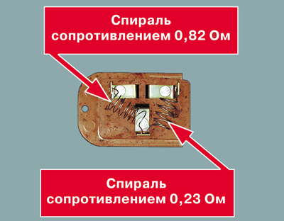

    Думаю пригодится кому нибудь- такое сопротивление должно быть для нормальной ступенчатой регулировки частоты вращения вентилятора нагнетателя (от жигулей в данном случае):

  6. mika115
    Region21, у тебя все красиво и здорово регулируется - вопросов нет. Но любой полупроводник рано или поздно может сгореть :cray:, и печка (котел) остановится. И произойдет это, согласно законам Мерфи, в самый мороз! Простота - залог надежности. Я бы применил просто механический переключатель и набор сопротивлений от выше представленной печки жигулей 2108.

  7. nick50
    nick50 Постоянный участник
    24 ноя 2010
    269
    Кострома
    Полностью поддерживаю....:drinks: У меня именно так и сделано...

    Механический переключатель ломается (и достаточно часто), набор сопротивлений сгорает, особенно в местах контакта. Неоднократно менял своим знакомым, причем на разных машинах. Плюс качество того, что продается в магазинах запчастей, хромающее на обе ноги не является залогом надежности. Мой выбор за полупроводниками. Для переживающих можно поставить два регулятора, электронный и механический. И тумблер, позволяющий выбирать нужную. Для экспериментаторов можно поставить вместо спиралек лампу (Н4). Заодно получим подсветку.
