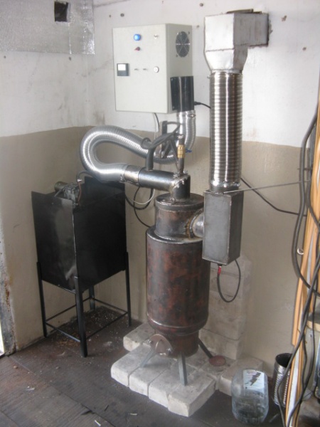

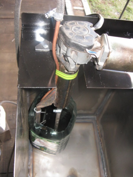

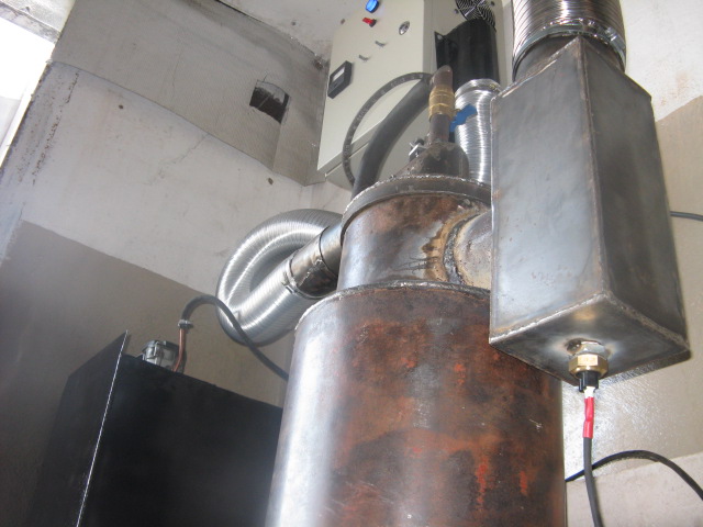

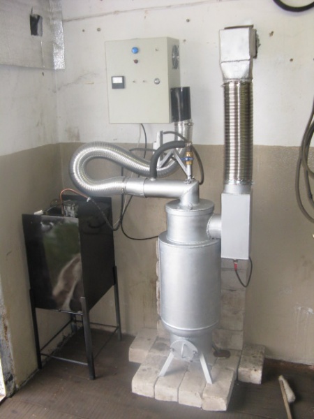

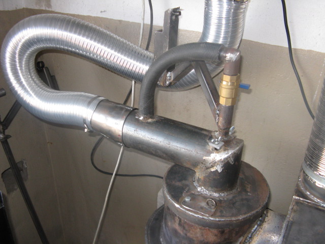

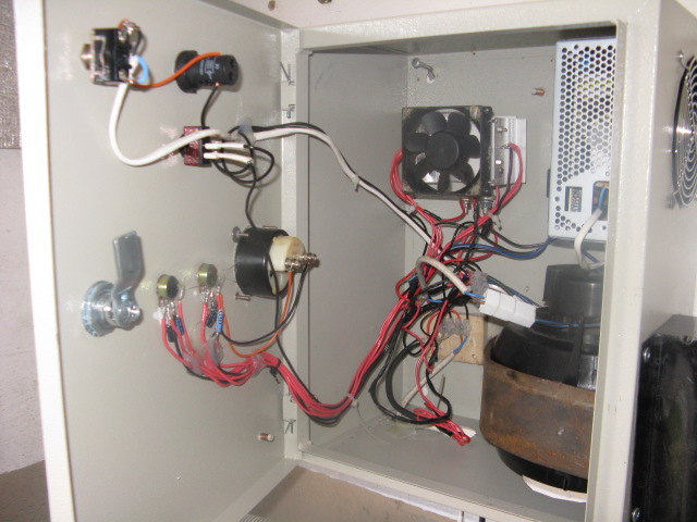

    За вчера и сегодня, много сделал :thank_you2:. Вот Фото. Запуск пока не производил. Моторчик на маслоподаче надо ставить от десятого семейства. Крутятся быстрее. От класики - скорости не хватает . От ваза нормально, при 11 вольтах максимальных замер показал 2 - литра в час. Единственная проблемка, когда постоит долго видимо масло уходит, стекает и нужно долго ждать пока оно потечет, какой нибудь обратный клапан нужен. Только там впаяна трубка, придется её разрезать чтобы что то поставить. Датчик тоже поставил отключения. Испытать времени не осталось. Бачек на 50 литров , вернее 58,но не докраев же его наполнять :mosking:

  4. баян
    Красота! :-)
  5. san
    nail02:
    постарайсесь уменьшить количество колен от улитки, 1поворот на 90 град съедает от 4 до 10% силы потока.(скажу как бывший вентиляционщик )
    посмотрите на поток до колен и после
    nail02 нравится это.

  8. aleksolejn1975
    13 янв 2013
    235
    Карталы
    Расход воздуха маленький, по сравнению с производительностью воздуховода, поэтому потери на поворотах не так и велики... Проверить легко... Нужно подключить на собранной системе воздухоподачи на выходе из улитки водяной напоромер (гидроуровень подойдет) и замерить сколько миллиметров составит разность уровня. Затем померить на входе в дожигатель... При этом, у кого гибкий воздуховод могут сгибать его и разницу не увидать будет...
    Но это не значит, что воздуховод должен быть метров десять! Во всем должен быть здравый смысл!
  9. san
    aleksolejn1975:
    "Затем померить на входе в дожигатель.."
    важна конечная точка - выход из отверстий .
  10. aleksolejn1975
    13 янв 2013
    235
    Карталы
    :yes3:А сколько потерь в подводящем воздух рукаве? я про него писал...
    Для отходящих газов наличие колен более актуально, чем для воздуха, нагнетаемого в дожигатель...

    8 фев 2012
    Спасибо, понял .:thank_you2: Тут конечно есть поворот. Ради эстетики, но потока воздуха более чем достаточно, его еще приходиться уменьшать. Поэтому запас большой. Вот борьба с шумом от вентилятора и маслонасоса - актуальна. Можно конечно всё упрятать под пол, но это снова куча переделок. Или можно соорудить большой ящик с хорошей шумкой, и всё туда упрятать.
    :mosking:
  13. амиго154
    ... а ящик на улицу.
  14. nail02
    8 фев 2012
    Два дня плясок с бубном вокруг масло подачи,:rofl: наконец то - победа.:victory: Дело было так:
    http://www.termoportal.ru/album.php?albumid=123
    делал маслоподачу из маслонасоса скутера как у уважаемого Дмитрия :drinks:. Все сделал как положенно. Пытаюсь пустить масло - не идет :5: , капает. :dirol:пускаю вниз шланг - работает и регулируется, :negative: подымаю - не идет масло вообще,:jc_rant: давления нет.:nea: И так и сяк пробовал. Что я делал не так не пойму:scratch_one-s_head:. Толи насос у меня плохой, пробовал в воде крутить пальцами - качает, но обороты пальцами крутнуть больше поэтому масло идет, на моторчике оборотов мало - не идет.:cray: долго провозился. Уже отчаялся.:cray::cray::cray: Толи лыжи не едут то ли руки кривые:bad:. Потом созвонился и :viannen_43: пошел к знакомому мотоциклисту взял у него за 300 р. старый насосик мотоцикла урал.:declare: Из последних сил все переделал (крепление и привод) :yes3:и вуаля :yahoo::yahoo::yahoo:все нормально заработало:good3:. Хоть на крышу масло подавай:secret:. Масло идет, печь запустил, датчик отключения работает:drinks:. Довольный как слон ! Огромное спасибо Вам, коллеги:good::good::good: ! Завтра сфоткаю. Печь покрасил несгораемой краской. Душа радуется:give_rose:. Работа доставила много удовольствия.:good3::good3::good3:

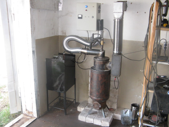

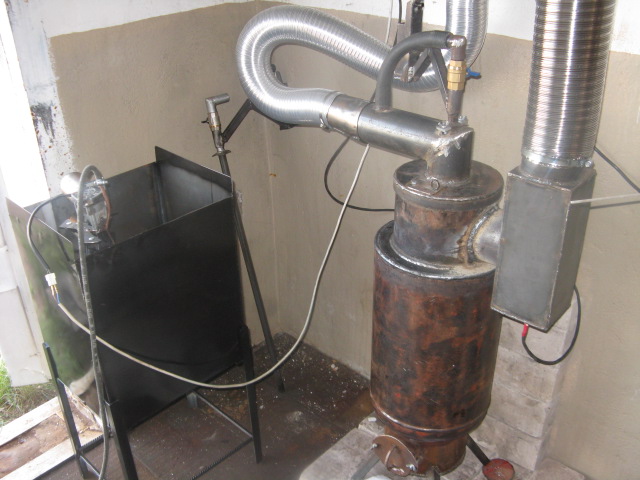

  15. nail02
    8 фев 2012
    Вот все в сборе.

    Напишите пожалуйста, подойдёт ли для питания улитки и моторчика-редуктора стеклоочистителя ВАЗ 2108
    трансформатор зарядного устройства автомобильного аккумулятора?
  17. step2094
    Если ЗУ было до 10А тогда- Да!
  18. Виталя
    Если зарядное голимое,мейд ин чина,то там только цифра 10 есть,а внутри транс маленький,слабенький.Так что реально мащность зарядного можно узнать или по весу,или глянув,что внутри,или нагрузить двумя галогенными лампами фарными,и пусть минут 15 поработает. Если в результате этой проверки ЗУ сгорит,просьба претензиями не закидывать,а обращаться к производителю. К слову-одна фарная галогенка 65 ватт потребляет 5.5ампер.А две соответственно 11А. А производители как правило завышают цифры на своих изделиях.Учтите это.
  19. aleksolejn1975
    13 янв 2013
    235
    Карталы
    Пусковой ток ВАЗ-кой улитки большой... Если нет у выпрямителя или ЗУ стабилизации по току, то выходной ток БП должен выдерживать, лучше всего, ампер 20А, ну, или (на крайний случай) 15 А. Виталя правильно говорит:ok:, проверьте перед покупкой двумя лампами... выдержит ЗУ - подойдет для питания улитки и дворников.:drinks:
