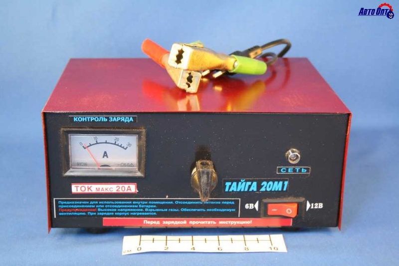

    Типа Тайги 20А я ремонтировал... Тот же компьютерный БП заточенный под зарядку... Качество низкое, вот и сгорел... Радиатора нормального на транзисторах там нет, потому пришлось добавлять + карлсона с видеокарты ставить...
    Я бы взял третий вариант, но с проверкой в магазине с помощью ламп, а лучше всего улиткой от печки ВАЗ-2108...:drinks:

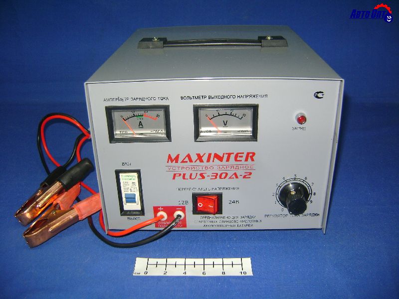

    Гляньте еще вот этот пожалуйста
    Зарядное уст-во "PLUS-30 A-2" (30A, 12/24В,215А/ч, 350 Вт) для 2-х свинц.-кисл. батарей "OPTIMAX" 2130р
    лучше он или PLUS-20 A

    Между "20 А" и "30 А-2" я бы выбрал который потяжелее... Шутка. Они в принципе одинаковые. Только первый может заряжать 6-ти вольтовые аккумуляторы.
    Лампы на 12 Вольт 55 Ватт (свечей) нужно соединять параллельно, для этого ЗУ можно три штуки так, как это половина его нагрузки... Перед подключением установите переключатель на "12В" и выкрутите "регулятор для зарядки" в минимальное положение. Можно подключать. Если будут гореть слабо, то увеличьте ток так, чтобы на лампах было порядка 14 Вольт. Затем отключите нагрузку, в виде ламп или вентилятора печки, на некоторое время и подключите снова. Не допускайте сильного искрения, т.е. обеспечьте надежный контакт. Если на нагрузке приборы на ЗУ покажут тот же ток и тоже напряжение, значит ЗУ рабочее и при непредвиденных обстоятельствах выдержит. Желательно чтоб зарядное устройство постояло минут 15-20 под нагрузкой в 10-15 Ампер и если не будет нагрева корпуса, изнутри запаха подгорающей изоляции, то можно брать.:drinks:

    Разница в 100 рублей... Я бы взял 350 Ватт...:blush2:

    Взял тот, который 350 Вт (тот самый))
    посоединил улитку ваз - показывает ток 28 Ампер
    если отдельно стеклоочиститель, то 26 ампер
    вместе параллельно - зашкаливает амперметр
    через 10 минут и секнд наверное 10 (включены оба потребителя) тумблер вырубился, и это на положении 1
    1 - примерно 10 Вольт

    Случайно не 24 вольта в холостую показывает вольтметр на ЗУ?

    если включить положение 24В и "регулятор тока" на положение 8 (примерно), то в холостую 24 В
    на 12 Вольтах регулировка от 10,,,до 14...
    это косяк Вышеизложенный? может назад нести
    или улитка действительно 28 ампер

    Скорее брак... Улитка (если не изменяет память 90 Ватт), при 12 Вольтах напряжения, не может потреблять больше 7,5 Ампер.
    Попробуйте поменять... А аккумулятор не пробовали заряжать? Сколько ампер показывает?
