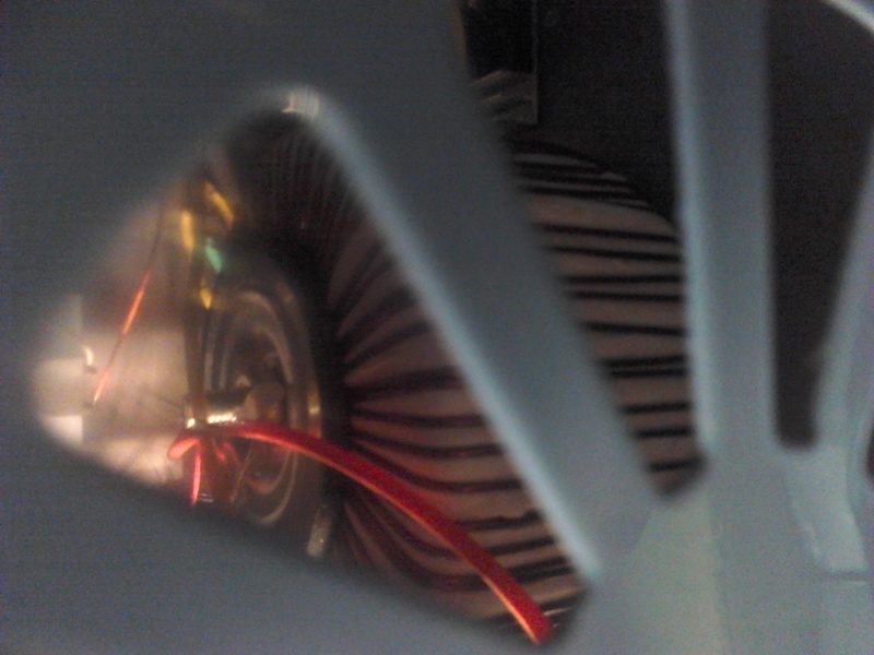

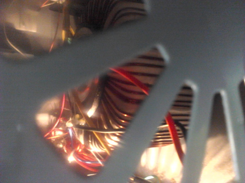

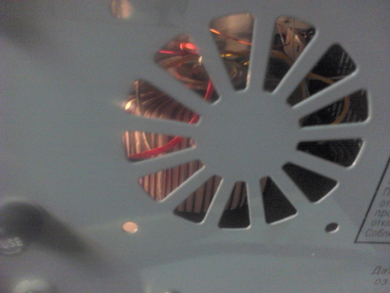

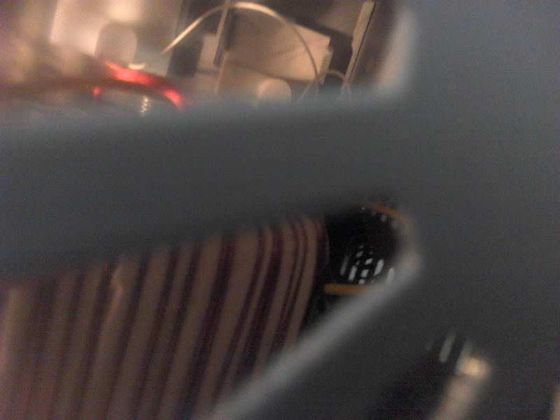

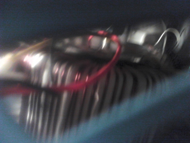

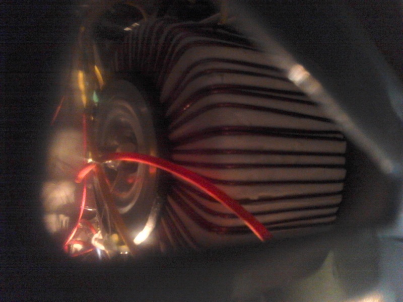

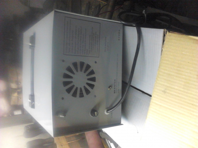

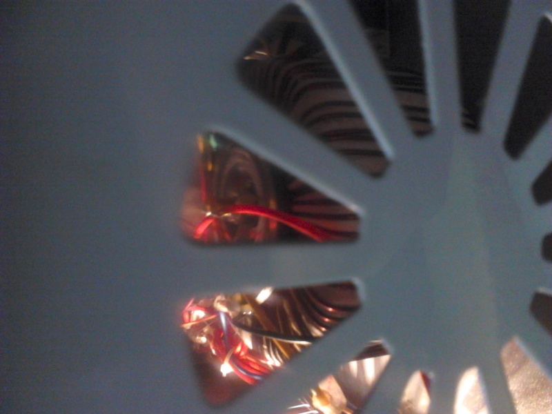

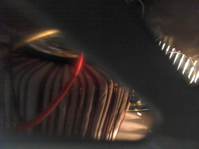

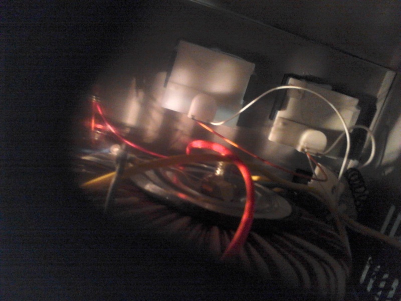

  1. Виктор Анатольевич
    17 май 2013
    120
    вот что внутри
      106,1 КБ
      196
      111,6 КБ
      185
      125,9 КБ
      191
      119,3 КБ
      181

  2. aleksolejn1975
    13 янв 2013
    235
    Карталы
    Мдя... :scratch_one-s_head:На заборе написано, а там оказался... Нет там, по ходу, 350 Ватт без проблем преобразуемых... Такие фотки перед покупкой увидать бы...:mmm:
  3. Виктор Анатольевич
    17 май 2013
    120
    что бы это значило? ток не тот выдает?
    мне бы им претензию обосновать подскажите
  4. aleksolejn1975
    13 янв 2013
    235
    Карталы
    Подключите к аккумулятору... если зарядный ток не регулируется (отсутствует или слишком большой), то сдавайте как не рабочий... По виду инвертор, а внутри трансформатор на 50 Герц. Качество фото не очень... я не увидел вентилятора и радиаторов мощу в 350 ватт регулировать...

  6. тамада
    тамада Постоянный участник
    1 окт 2011
    Северный Урал
    Внутри - прекрасный трансформатор. К нему нужен электронный регулятор, а вот как там всё остальное выполнено...

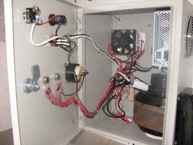

  18. nail02
    8 фев 2012
    Для БП на улитку надува лучше всего купить блок питания от компа. И е не б/у а новый. Приходишь в магазин DNS (сеть супермаркетов цифровой техники ) покупаешь у них новый комповский БП на 350 ватт за 990 рублей. И все будет отлично работать.
    Я тоже пытался б/у шные использовать, блин они то работают, то отключаются, то вообще не работают.... одна возня с потерей времени.
    Новое есть новое. Из зарядок я имею опыт использования Автоматическое зарядно-предпусковое устройство "Катунь 501" Работало часов 6 с улиткой без проблем и плавно регулируется регулятром. Покупал я его за 1300 рублей кажется. Потом вместо него поставил БП от компа новый на 350 ватт.
    Себя я ругал, блин скупой платит ТРИЖДЫ, купил 3 б/у шных БП от компа, :jc_rant: при включении работали , но с нагрузкой :bad: ни один нормально не работал. Теперь вывод, они валяются, 1000 рублей потеряна, а я купил новый БП от компа, который нормально пашет !!!!
    Не наступайте на те же грабли !
    Время нервы деньги, дороже.
      100,6 КБ
      221
  19. 1TOM1
    К бэушным надо руки приложить: кондёры заменить, вент смазать, регулировку при надобности приделать. Самые хорошие на мой взгляд старые АТ блоки. У них схема попроще и регулировку приделать проще всего. ATX капризные что капец, то по напряжению отрубаютса, то по току, у многих должны быть нагружены все выходные каналы.
    На переделку требуютса: знания дела и прямые руки. Времени уходит почти как на изготовление половины печи.
    Новые блоки бывают разные, если блок дешовый китайчик, то б/у фирменный получше будет. У китайчика кондёры через пол года забеременняют и это по феншую произайдёт в самый не подходящий момент. :)
