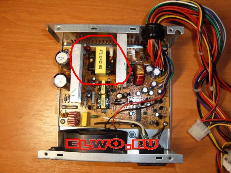

    Скажите, а вот то, что компьютерный БП 10 Амперный
    -ничего страшного?

    На счет бп от компа, какой марки(пр-ля) купить,?
    400 Ватт и более подойдет?

    :acute: перечитай пост 656, чем больше этот трансформатор - тем мощнее блок питания!

    Не факт! Есть блоки (особенно старые) в которых траф на ват едак 400, а диоды по линии 12В дискретные на 6-8А. Раньше в компах линия 12В не так сильно была нагруженна. Поэтому производители на ней сильно экономили. Если у блока есть доп. разъём для питания проца и видео карты , то скорей всего с 12В там всё пучком. Но китайцы умеют на всём экономить!
    У нас блок и вент очень ответственный узел! Поэтому не стоит на этом экономит.

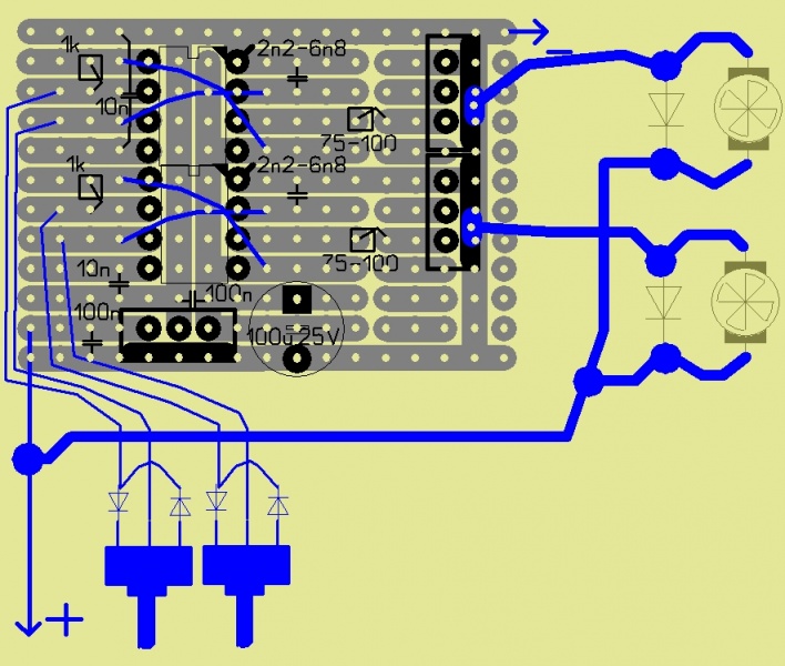

    Накидал на макетке плату шима. Вид со стороны дорожек!! В архиве Лаика, + печатка от , aleksolejn1975 со стабилизацией немного уменьшенная в размере. (Люблю когда компактно).
    Прошу проверить на ошибки!
