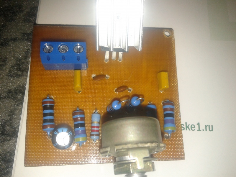

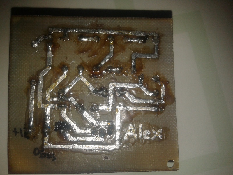

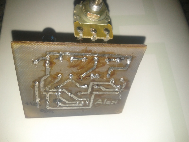

    Резистор надо проволочный на 2 ватта. Типа ППБ есть, погугли... И фото изделия посмотреть не мешает...
    Если помощь нужна в разобраться, то фото ПП нужна и с обратной стороны!:drinks:

    Фото печати прилагаю. (R4 - 150 кОм -100+50 кОм.)

    Интернет магазин не рассматривал? В Ебург сгоняй, на крайняк... ППБ-2А 1К ±10% Купить - Каталог товаров. Страница: 10 Тут есть точно!
    Что за транзисторы применил? КТ 315?
  5. aleksolejn1975
    13 янв 2013
    235
    Карталы
    Номиналы резисторов проверял перед впаиванием? По цветовой маркировке не те номиналы стоят. Программка для радиолюбителя по определению номиналов Калькулятор Радиолюбителя. :drinks:

    КТ 315 по ходу перевернуть надо... Посмотри цоколевку...

    проверил: вместо 100 Ом - 133,7 Ом ; 1 кОм - 1,16 кОм !?! Менять?
    транзики перепаял и ....
  11. Матиз
    Матиз Участник
    7 окт 2013
    Нижний Тагил
    ВСЕ РАБОТАЕТ!!!:yahoo: :ok::good:

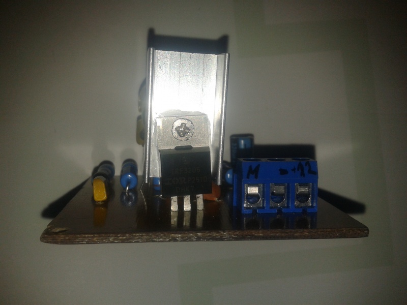

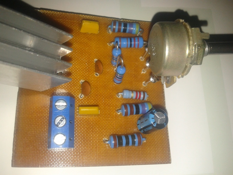

    подключил улитку: "+" регулировка плавная от 0 до 100%
    "-" при почти остановке и работе на низких оборотах - писк, :negative: неприятно.:jc_rant: :scratch_one-s_head:
    при коротком промежутке работы, менее 5 мин, радиатор нагрелся очень сильно :jc_rant: рука не терпит.:negative: надо делать обдув. :cray:

    Радиатор маловат... На максимуме 90 Ватт нагрузки... И на 0 не стоит использовать регулятор. Лучше от 20 до 100%. Ставь больше радиатор и все нормально будет.:ok: Почитай 694 пост в этой теме, там ответ про свист...:drinks:
