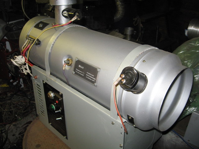

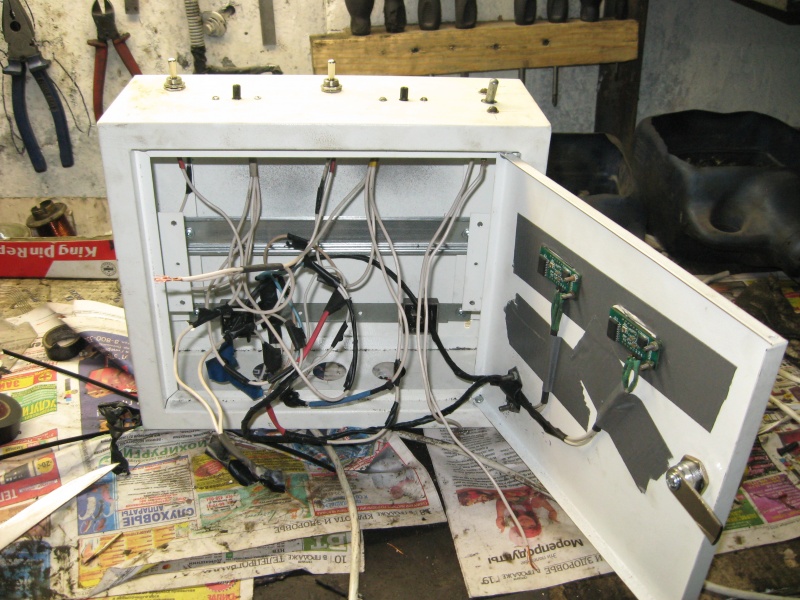

  6. KIRIl
    В качестве датчика температуры я использую регулируемый датчик горения от отопителей. Возможны варианты использования, например поддержание заданной мощности отопителя. Использую как датчик нарушения теплоотдачи при работе отопителя в теплице, сработал датчик, подал питание на радиопередатчик. Сработал приемник, установленный дома - полетел разбираться.

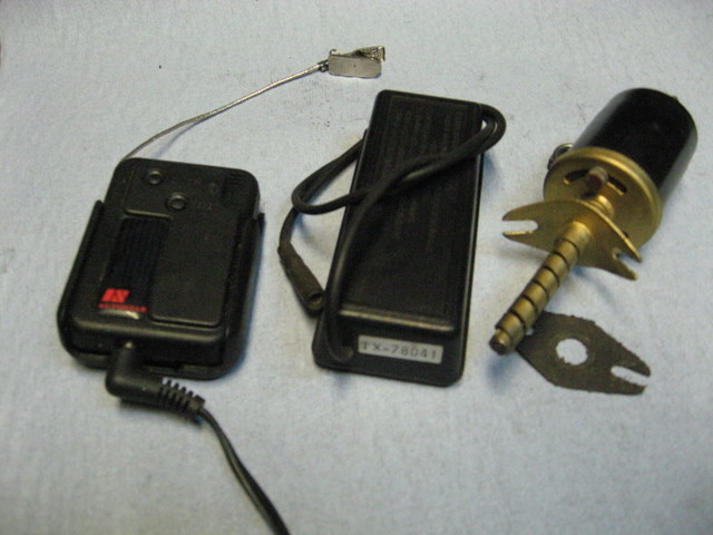

  7. Виталя
    Наиль 02,и другие,посмотрите фото моего моторчика в пятой части,42 стр,пост416. Шургей,на твоём среднем фото термостат как на электрочайнике или в микроволновке они не подходят.Так как они нормальнозамкнутые.А у меня на трубе дымовой стоит нормальноразомкнутый.В холодном состоянии я его шунтирую тумблером параллельно ему.Потом когда дымоход нагреется тумблер выключаю,и питание на наддув идёт через нагретый термовключатель.Когда масло в бачке закончится(он у меня на 3 литра),печь потихоньку затухнет,дымоход будет остывать,и потом термо разомкнёт цепь наддува.Уточню,у меня подача масла капельная сверху в воронку в маслоподающую трубку.

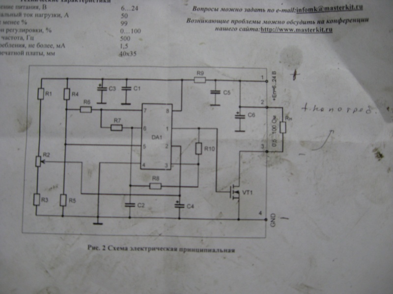

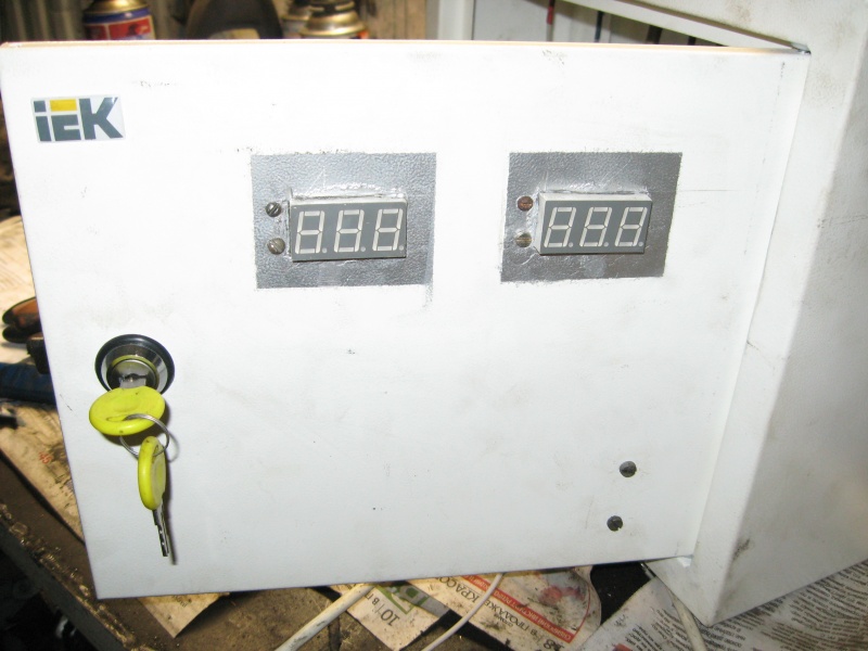

    Здравствуйте!
    Подключил регулятор и вольтметр по этим схемам, оба под нагрузкой сгорели.

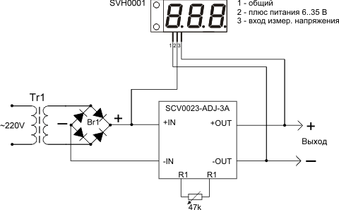

  10. aleksolejn1975
    13 янв 2013
    235
    Карталы
    Фото самого регулятора не выложил... Там, скорее всего, транзистор надо на радиатор повесить и фильтр, который предлагал 1том1 и я, нужно поставить между выходом регулятора и электродвигателем. Тогда пропадет свист и надежность повысится!
    Про вольтметр... Его нужно подключать в схему не как в автомобиле, а по вот этой схеме...

  11. 1TOM1
    Диода не видно параллельно мотору! У меня примерно такой же вольтметр стоит. Прекрасно работает. Подключен прямо на выход регулятора. Отдельный плюс от питания не подавал. Он на плате не распяян. Правда как уже писал без фильтра показывает ерунду! Но это на конечный резальт не влияет. Один раз запомнил при какиж показателях прибора подача нужная и делов.
  12. aleksolejn1975
    13 янв 2013
    235
    Карталы
    Правда за схему я поторопился... С таким регулятором "+" питания нужно подавать от отдельного источника питания...
    А так да, 1ТОМ1 полностью прав... Выставил один раз и этого достаточно будет.:drinks:
