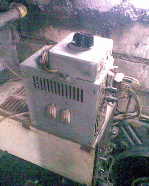

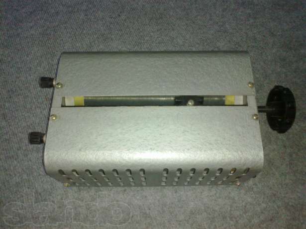

    Пользуюсь вот таким реостатом+АТХ блок питаня 300Вт+улитка ВАЗ2108. Регулируется очень плавно, я включил спирали параллельно. Греется немного, на ощупь слегка теплые витки рабочей зоны реостата. Блок питания подстроечником на плате докрутил до 13.6 В, что позволило поставить аккумулятор от бесперебойника на 7 Ач параллельно выходу блока питания без всяких реле и обеспечивает автоматическую подзарядку его. Печь не используется без присмотра , поэтому вполне устраивает такая простая автоматика.

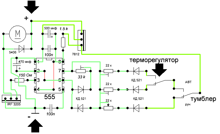

  20. bazele
    Я делаю вот такой простенький ШИМ-регулятор, миниум доступных деталей, ни какова нагрева, при мощных нагрузках. Умещается в спичечном коробке. И плавный разгон, и регулировка наддува, отградуированный в л/ч такой регулятор крутит мотор маслонасоса.
    И все это хозяйство питается простеньким БП от компа.
    Не зачтите за рекламу, просто делюсь опытом.
    П.С. Большого познания электроники не надо, чтоб собрать эту схемку, а при правильном монтаже начинает работать сразу, безо всяких настроек.
