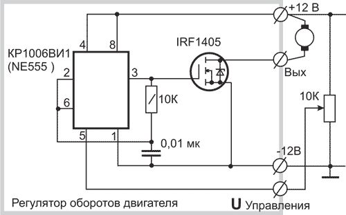

  14. san
    ребята подскажите пожалуйста схему шима, с номиналами ,которая будет работать от трансформатора с диодным мостом.на наддув и масло.
    Схем в этой теме море но я на них смотрю как б-ан на новые ворота. Какие-то работают какие нет,пищат,не пищат.
    КОРОЧЕ ЗАПУТАЛСЯ,помогите кто понимает в этом хозяйстве.

  16. san
    а диод в ней какой надо ставить на эл. дв
  17. bazele
    Во всех схемах ШИМ-регуляторов, не зависимо от схемного решения, установка диода обязательна.
    Вернитесь на несколько страниц назад, там немного обсуждалось и схемы приводились, с 91ст.
  18. nick50
    Парни , вот человек пишет,не дружу с электроникой.....А Вы ему ставьте Диод( а желательно Шоттки)......
    Для тех,кто в Танке-----Не заморачивайтесь с Шим.....,у меня 3 года работает
    (ни одного отказа не было) просто схема с гасящими резисторами от "утюга".
    И не слушайте никого. Запустите печь. А дальше, а Дальше "понесет"........
    И Шимы, и Супершимы,,,,,,,,все приходящее...
