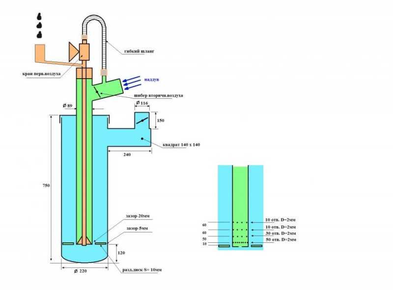

    УВ.nick50 ! Идёт модернизации и усовершенствования данной печи. Вопрос почему отсёк это как ++++

    УВ.nick50 ! По такой схеме что нарисована мы не можем добиться . Как у Вас на видео происходит горение. ДОБРОЙ НОЧИ ВАМ!

    Писал уже. У меня тоже не всегда так горит. Не Заморачиватйесь Вы с горением.....
    Просто пожгите печь, и вы увидите все её недостатки ..........Чего спорить то.

    Я думаю дело не в красочном горении, а в температуре и остатке. Ранее писал: поставил тонкостенный дожигатель и пламя стало прозрачным, голубым как будто газ горит, видно дно печи, но до красна еле еле нагревается. Ставлю дожигатель прежний , один в один, но толстостенный, пламя голубое, но с светло-желтоватым туманом, печь см 40 красная и остаток рыхлый.
  11. britmila
    УВ.vitalii2202 ! Задача заключается в том что печь УВ. nick50 по чертежу не работает как Вы подтвердили . А почему ? Минимальный расход печи у Вас какой. ?
  12. vitalii2202
    Печь работает! Но есть недочеты которые меня не устраивают:остаток асфальт и зарастание сажей нижнего ряда отверстий. Но я для себя решил эту проблему, путем экспериментов(всю зиму экспериментировал).Сделал два дожигателя, один работает, другой сверлю.
  13. britmila
    УВ.vitalii2202 ! У Вас осталась проблема по поводу асфальта.
  14. vitalii2202
    После модернизации и внесения ряда изменений, в которые вошли и установка другого дожигателя, и установка чаши, и демонтаж диска. То есть конструкция по сути изменилась вся, остался неизменным только диаметр печи 220. НЕТ асфальта
  15. vitalii2202
    А минимальный расход, как до внесения изменений так и после них 750-850гр. в час

    Да асфальт есть на min. Именно в этом режиме печь и работает весь день. Но этот асфальт рыхлится 2 ударами кочерги. И убираеся совком. На все про все не более минуты.
    Я для себя сделал вывод , что быстрее убрать "это" , чем заморачиваться с чашками....

    Ваша правда . НО на тот момент не было опыта эусплуатации. Я как и многие новички был рад "сеюминутным" победам. И чего -то хотел добиться от печи :dirol:, которая , просто, должна греть. Расскажу пожалуй "СЕКРЕТ". Когда в очередной раз прогорел дожигатель ( он у меня тонкий - из кардана какого-то), а в гараже было холодно,и халтура ждала, я в течении 15 минут болгаркой отрезал низ старого дожигателя,приварил кусок новой трубы, болгаркой же "на глаз" насёк прорезей вместо сверловки,- завёл печь и она заработала. Причем даже настройки масла менять не пришлось. Вот ЭТО -УНИФИКАЦИЯ. Я считаю что та дрянь( асфальт) -это мелочь, на которую лично мне .....побарабану.Вообщем подъитожить можно так: можно вечно модернизировать печь , но лучше в тепле.......

    Половина сезона тоже грелся и отбивание асфальта много времени тоже не занимала, переворачиваешь чашу, по низу пару раз молотком и можно ставить обратно.Тоже не долго. Но многие пишут что асфальта у них нет, поэтому решил его побороть!
