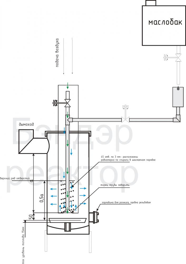

    nick50 Постоянный участник

    Во время работы не советую- опасно. После выключения подачи масла-самое ОНО.....
    Только не понял по поводу -Установки. Это как? У меня кочерга , запал, и сверло для чистки трубы , висят на стене...

    Вы вроде не новичек....А такой бред несете. Вы два одинаковых котла попробуйте сделать,
    И ЧТОБЫ настройки совпадали один в один.
    Но работать им ,например, предстоит на разных дымоходах. Я так не могу. На тот момент это был мой рабочий вариант. У вас требования какие-то ....Почему не работает? Диаметры видители не те. А у меня именно этот вариант заработал, на дымоходе в 1,5 м. ...А руки то с головой для чего. И покажите мне хоть один чертеж который подправлять не придется при изготовлении...
    И еще - это сейчас все разжевано и прожевано. А поначалу не было никакой конкретики. Тем более с диаметрами и расстояниями.Все приходилось ручками пробовать. Вот примерно так.А Вы: почему чертежи.......
