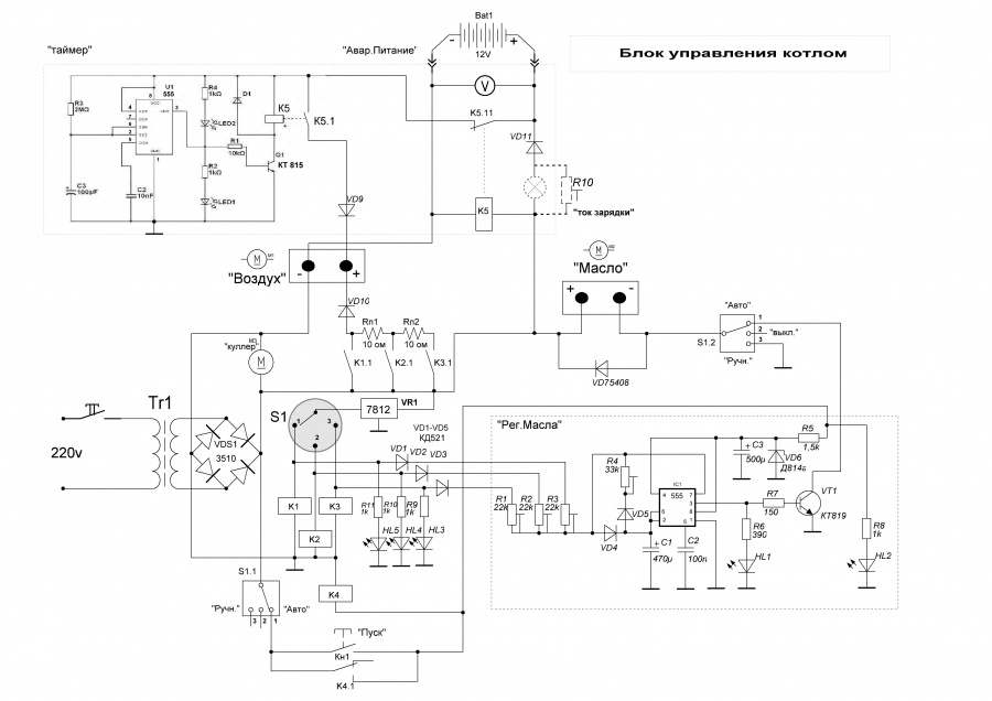

    Получается, что поумней тебя, если за пятнадцать минут нашел, то, что ты не смог найти, и прикол в том, что, лежит это, в этой же теме, достаточно было отлистать с десяток страниц назад, так то ты ВНИМАТЕЛЬНО изучаешь форум.
    http://www.termoportal.ru/forum35/thread812-89.html#post29788
    А дальше из альбома NIK 50, берешь схему, и делаешь из радиодеталей, своими ручками, если сможешь.
    http://www.termoportal.ru/picture.php?albumid=48&pictureid=1544
    http://www.termoportal.ru/album.php?albumid=48

    Подскажи пожалуйста, я просто не силен в электронике, к этой схеме которая у тебя в альбоме также нужны шим регуляторы или они уже есть в схеме?.
    Я уже заказал ШИМы, так просто найду кто мне спаяет и соединю все воедино.

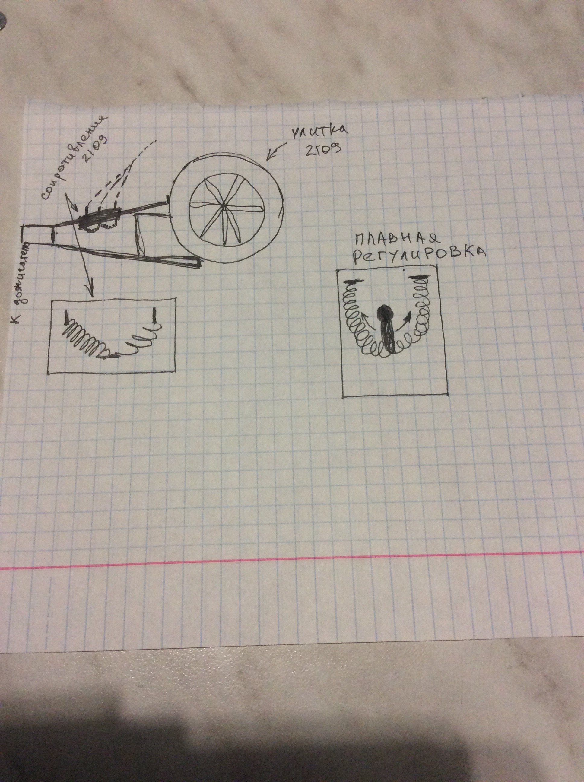

    По теме: из доступных материалов делается следующее:
    купил б/у блок 220в-12в от лед светильников-500р, переключатель от печки 2109 трех позиционный-90р, сопротивление от 2109 - 75р, если сопротивление не устраивает купил отдельно проволоку - 50-100р намотал сопротивление какое надо и все три скорости вентилятора есть
    Если надо плавную регулировку, сгибаешь проволоку в полукольцо и на ебанитовой пластине закрепляешь в середине крутилку с язычком чтоб по проволоке ездил и фсе ...
    Единственный минус-это сопротивление должно охлаждаться
    У себя решил эту проблему так
    Про масло насос не думал меня автопоилка устраивает:good:
