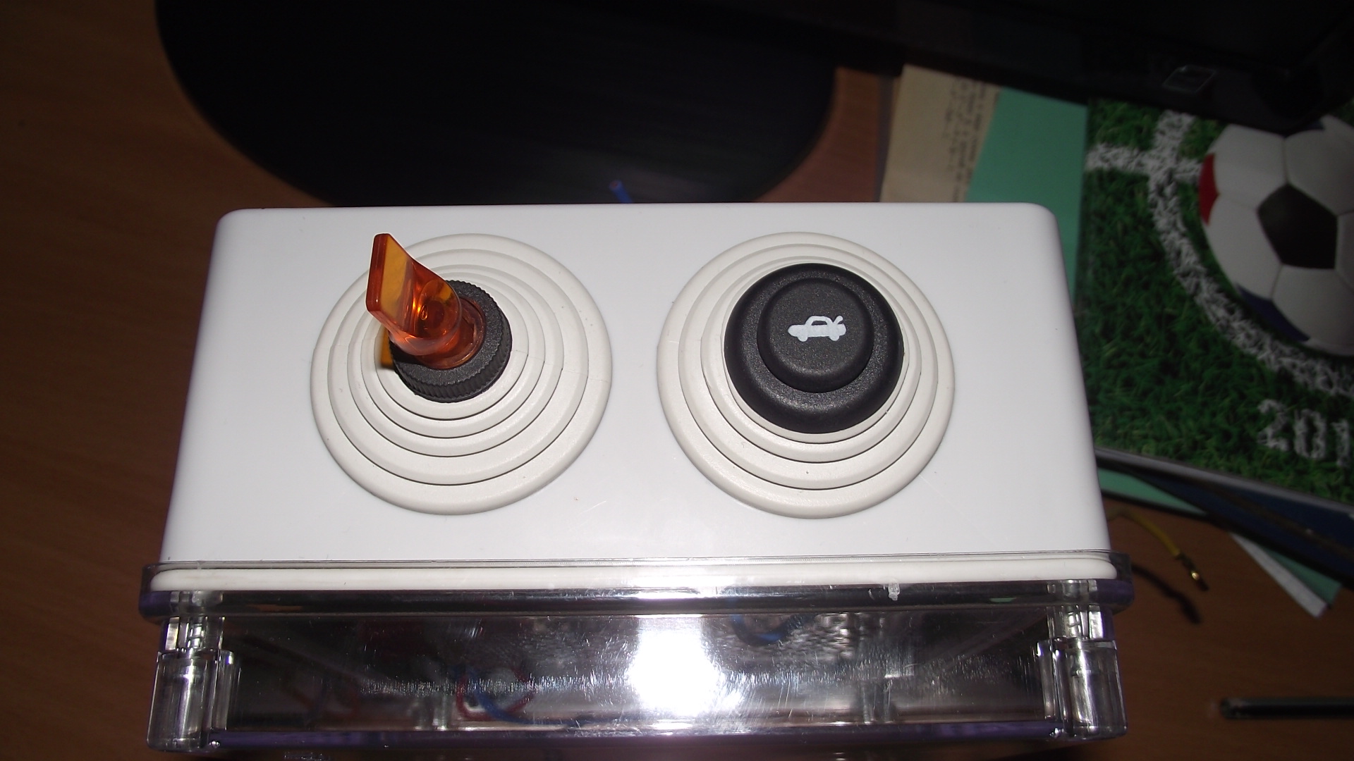

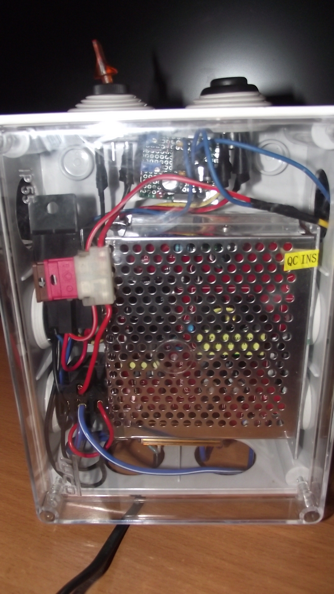

    Re: Электрическая часть печей на отработанном масле, изготовленных своими руками. Часть 2

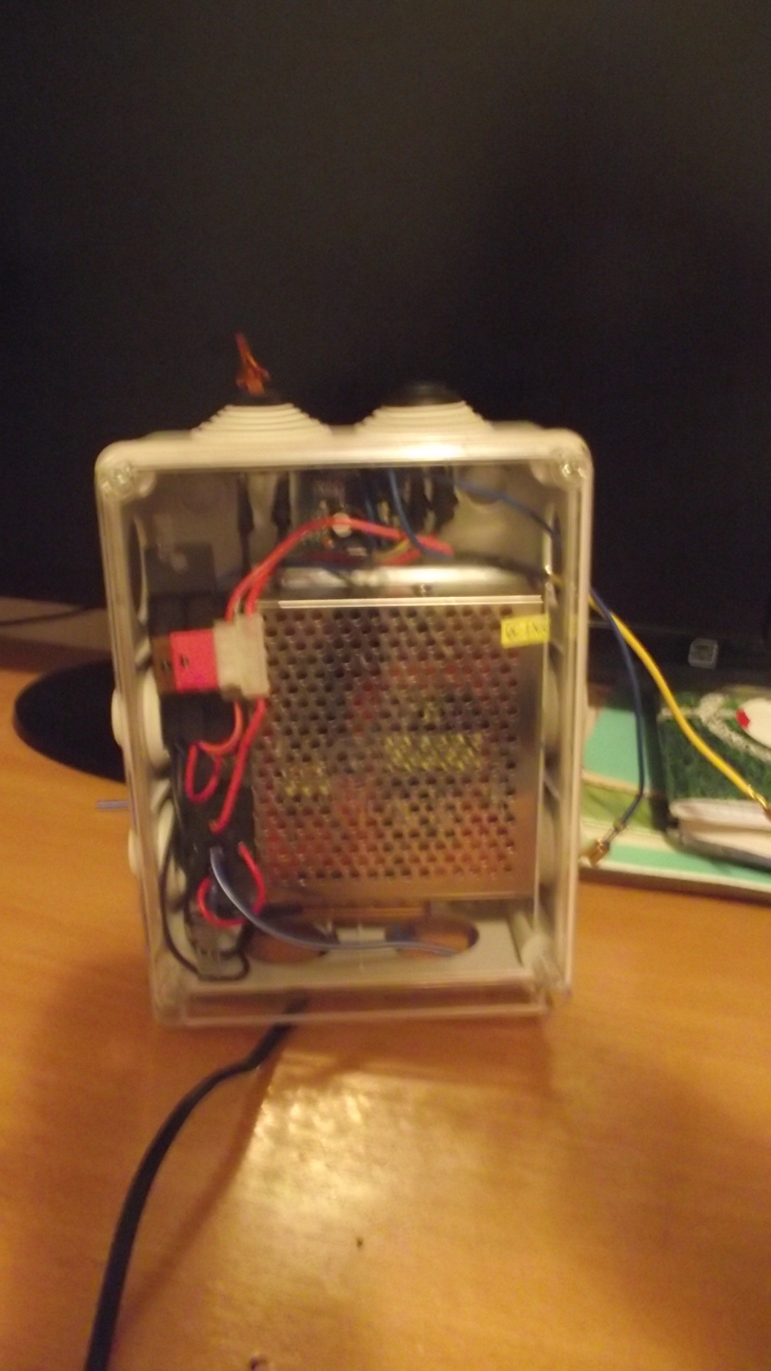

    Собрал блок питания с автоматикой для печи на отработке можно чуть переделать и будет для котла.
      251 КБ
      343
      183,2 КБ
      306
      464,7 КБ
      310
      626,2 КБ
      300
      490,4 КБ

    Вот видео.

    Эл.Схема на воздух можно реле времени сделать.
