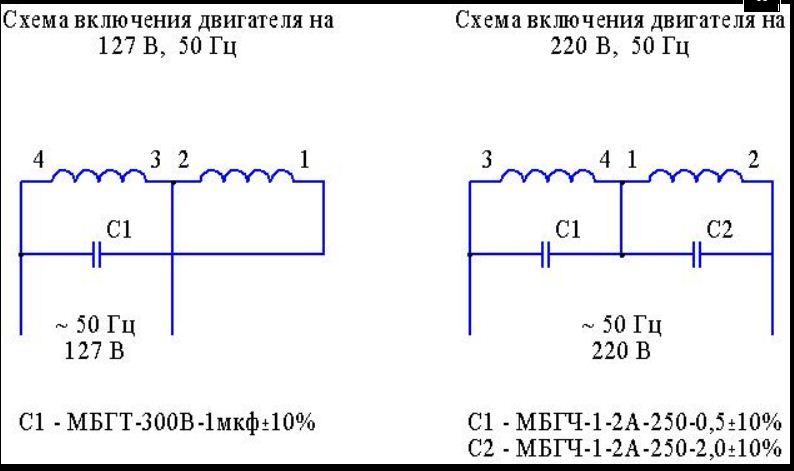

  10. nikolay763
    28 фев 2010
    ЯНАО
    Где-то на форуме была схема подключения электродвигателя с редуктором РД-09. Не могу найти. Ткните носом, кто помнит где.
