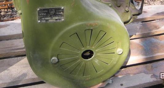

    Ещё как хватает:good: Через родной конденсатор. А объём подаваемого воздуха хочу сделать регулируемой через отверстия в торце улитки. Получится должно вроде кожуха как на двигателях УД-2. Вот такой моторчик. Очень экономичный получится:victory:
