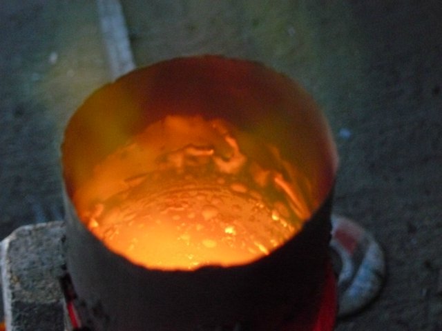

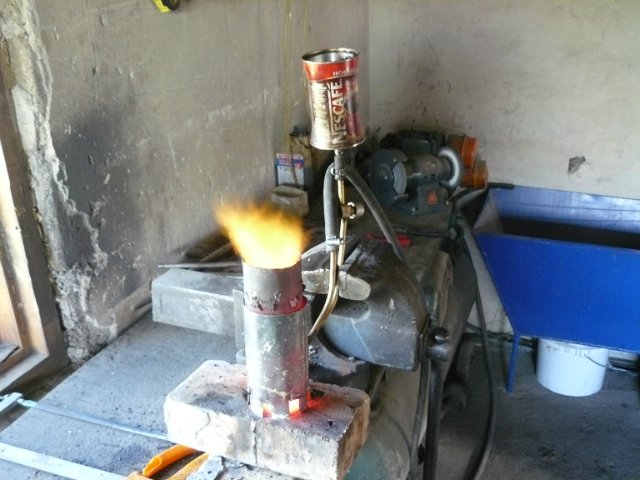

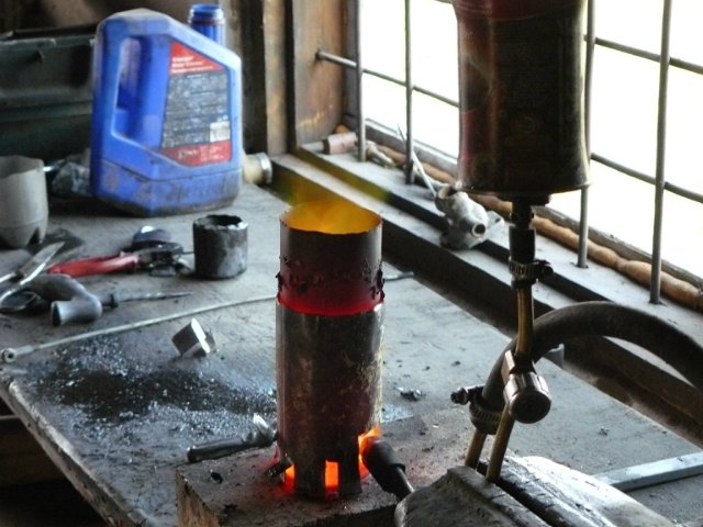

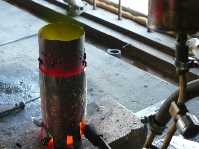

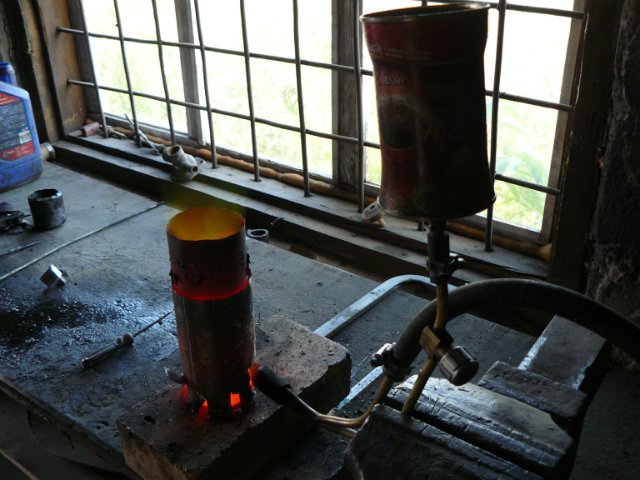

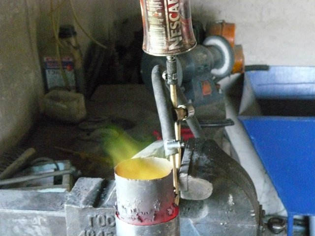

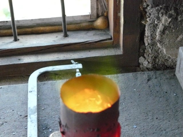

  15. step2094
    Re: Форсунка от резака?
    Первую свою горелку сделал именно из старого газового резака. Скажу Вам с уверенностью - Можно, года два назад пробовал, только по центральному жиклеру пускал отработку (не фильтрованную), а там где должен идти газ пустил воздух, ну и конечно подогревать отработку обязательно. Работает отлично, добивался расхода от 250 или 300 гр до 600гр точно не помню, работала без дымно. Отказался от этой конструкции по той причине, что расход воздуха был УХ...! Даже где-то осталось несколько фото этого "макета" в его рабочем состоянии.
  16. step2094
    Нашел фото, только как их сюда залить не понимаю(
  17. step2094
    Наконец то разобрался:-), собственно вот что у меня получилось
    форсаж)
    минимум
    Спасибо!

  18. abrazive
    abrazive Постоянный участник
    10 окт 2010
    Белгород
    на фото что плавится?
  19. step2094
    Ничего не плавится, так горит отработка:wink:
  20. abrazive
    10 окт 2010
    Белгород
    на предпоследнем фото, показалось расплав, а это стенки имеют такой вид, огня получается и не особо видно? такой горелки для плавки алюминия по идее должно хватить?
