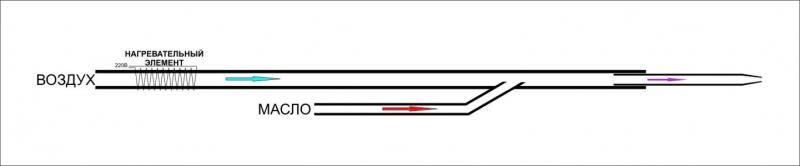

    В общем вчера на коленке собрал форсунку для отработанного масла. Для подачи масла использовал как обычно насос от жигулей. а для воздуха холодильный компрессор. Подачу масла регулировал напряжением на моторчике постоянного тока. Пока без подогревателя!
    Распыление довольно хорошее. Диаметр выходного отверстия 2мм. Почему ни кто не использует данную систему??? В чем подвох? Согласен что подводимая мощность нагревателя должна быть не меньше 1000вт Но и в бабигктоне тоже приходится тен использовать не малой мощности.
    Обратку не нужно городить, да и размер на несколько порядков меньше.
    Может обсудим недостатки системы????

    Re: Форсунка без обратки
    Я делал такую форсунку но у нее большой расход воздуха,мусора боится сильно но у меня диаметр был 1.5мм
    Ну у меня холодильный компрессор без ресивера на бабингтоне стоял! Он все равно постоянно качает! Что на бабингтон качать что на эту форсунку ему без разници! А мусор размером более 1мм попавший в шестеренчетый насос остановит его и не важно куда он качает, на шар или на форсунку.
  6. step2094
    Вы немного заблуждаетесь, в Бабингтоне диаметр отверстия намного меньше чем диаметр отверстия данной форсунки, а значит разница есть. Нужен более производительный компрессор.
    step2094
    Это разные системы!!! Если для шара нужно давление не менее 3 очков То здесь достаточно и 1. Говорю же на бабингтоне стоял компрессор и насос шестеренчетый. Я ничего не переделывал просто отсоединил шланги и подключил их к форсунке. При чем даже масло в баке не подогревал. И все прекрасно распылялось. Так что расход воздуха теоретически остался прежний!!!
    Сразу говорю!!!!! НЕ ПОДЖИГАЛ!!!! Пока не сделаю подогреватель считаю что это будет бесполезно!
    step2094
    Ну уж нет! Сказал А говори и Б, а не в кусты! Ну я прекрасно понимаю что такое производительность, в данном случаи это лит\мин.
    Так вот при не именной производительности давление на выходе может быть разным, и зависит от диаметра отверстия через которое выдыхается. Чем больше диаметр-тем меньше давление!
    В кусты)) Как много в ваших сообщениях восклицательных знаков. Извините, но на форумах это обычно означает- грубость, "пену у рта", "брызганье слюной". Именно так я воспринял Вас, по этому такой ответ.
    "Так вот при не именной производительности давление на выходе может быть разным, и зависит от диаметра отверстия через которое выдыхается. Чем больше диаметр-тем меньше давление!"
    Соглашусь, но хватит ли производительности данного компрессора(от холодильника) для качественного факела с Ф сопла=1мм и сколько по времени в таком режиме проработает данный поршневой компрессор. Какой у Вас компрессор с какого холодоса?
    такая форсунка жрет воздуха 100лит/мин при 4атм бабингтон при трех отверстиях 0,35 40лит/мин при 2атм компрессор качает ресивер 50л 8 атм при цикле 8 мин раб 2 отдых при форсунке не вырубается вовсе при бабингтоне раб 8 мин отдых 2 мин производительность компрессоров от холодильника примерно70л/мин
    Утверждать на стану, но 70л для "холодильника" на выходе- многовато, хотя... Смотря какой холодильник:-)
    По поводу большого расхода воздуха- согласен.
    Имхо: Для данного девайса лучше подойдет компрессор от дизельной горелки+уже организована подача вторичного воздуха и прослужит дольше чем "холодильник"(если я не ошибаюсь они есть даже со встроенным нососиком)
    То есть вы хотите сказать что я тут вас всех тролю??? Ну мне что на видео заснять все чтоль? Говорю же обычный компрессор от холодильника ЗИЛ. Качает и распыляет. Пользуюсь им уже третью зиму.
    А по поводу дизельной горелки могу сказать что в котле Кетурами вообще не используется компрессор для распыла.
    На вопрос о том как долго прослужит компрессор стоит принять во внимание то что он у вас будет работать не круглосуточно. А только на время прогрева помещения. Думаю что в холодильниках он работает примерно в том же режиме.
    !!!!!!!!! не признак того что я нервный - просто дурная привычка.... кто то капсит, а я знаки !!!!! ставлю
    Уважаемый maiklrek, то что я хочу сказать- то и говорю, не накручивайте себя.
    Тен в Бабингтоне греет масло до определенной t после отключается и если емкость с маслом утеплена то потребление эл. минимальное. В вашем случае тен будет постоянно греть трубку подачи воздуха- правильно вас понял?
    "Так что расход воздуха теоретически остался прежний!!!"- ТЕОРЕТИЧЕСКИ.
    Про ЗИЛ вы написали впервые
    Сколько часов в сутки работает компрессор?
    Вы имеете в виду видео работы ББ?
    ?капсит? Поясните пожалуйста, я далек от данного сленга.
    там нагреватель нужно по любому ставить на масло я указал данные при которых такая горелка горела 100лит/мин при 4 атм сомневаюсь что у компрессора от холодильника хватит мощности давить 4 очка при расходе 100лит/мин если компрессор с ресивером 50 л и производительностью по всасыванию 650л/мин не выключался в обще пока работала горелка
    капсит-caps lock НАПРИМЕР ТАК
    Я имел ввиду видео работы не ББ а форсунки которую я на коленке сварганил.
    Компрессор работает с ББ по 4-5часов в день
    Я же говорил что компрессор с холодильника. Холодильник называется ЗИЛ
    Теоритически имеется ввиду что нагрузка на поршень уменьшилась соответственно и поршневые кольца стали меньше пропускать воздуха. Но этим можно было пренебречь, ну и так еще по мелочи кой чего, по этому и написал ТЕОРИТИЧЕСКИ
    То что тен будет греть постоянно, я с вами абсолютно согласен. Но думаю что энерго потребление будет не сильно разниться. Тем более что в моем случаи, мы будем подогревать не просто ящик с маслом который так или иначе будет отдавать тепло в помещение, а непосредственно топливно-воздушную смесь. А если учесть что во время остановки ББ на продолжительный период времени вся эл. энергия которую вы потратите на разогрев масла просто рассеется в виде тепла в воздух.
    Совсем вылетело из внимания, Получается уже нужно 2 тена по 1квт мин, и того один тен мотает постоянно, а второй как в ББ. Первый минус- Расход электроэнергии в данной горелке в отличии от ББ увеличивается в разы
    Так я тоже делал нечто подобное по этому про расход воздуха и написал. Возможно мы что то не так делали,в любом случае: автору темы- удачи в построении и настройки горелки
    нужно греть масло а не воздух я на малом давлении не добился нормального горения я поймал золотую середину на 4 атмосферах для отверстия 1.5мм но не устроила эта горелка забивалась часто проработала недели две насос качает ему по барабану на мусор главное мотор чтобы вывез
    (А если учесть что во время остановки ББ на продолжительный период времени вся эл. энергия которую вы потратите на разогрев масла просто рассеется в виде тепла в воздух ) у меня масло греется не подследственно перед пуском + вовремя работы от шара
    и бак от системы отопления и расходная ёмкость
