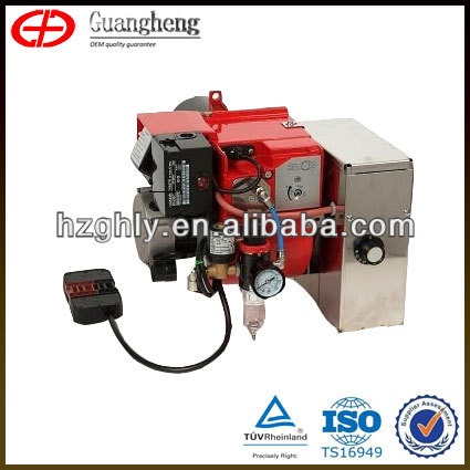

    Китайская горелка с компрессором waste oil burner with compressor STW120 стоит на Алибабе 400$
    Далее можно просчитать цену с доставкой и с таможней в любой регион, кто хочет экспериментов

    Я такое чудо купил ,
    Обошлось в 850 с доставкой до МСК
    1. забыли положить в набор фланец , еле нашел в мск
    2. Встроенный компрессор перегрелся после суток непрерывной работы ( прогревал не достроенный дом )
    заклинило подшипник ,выпилил нафиг компрессор , поставил компрессор от кондиционера , с ресивером , работает тише горелки
    3. очень короткая пламенная труба , у крола 20-ки в 2 раза длиннее
    из-за этого на котле висман витола 200 ( с реверсивной топкой ) работает с перебоями сбивает факел обратным ходом газов
    Решаю эту проблему удлинением трубы и подводящих трубок
    В остальном вроде бы нечего , работает
    И да форсунку которая там стояла сразу выкинул , поставил DA2
    В набор идет фикс пакет
