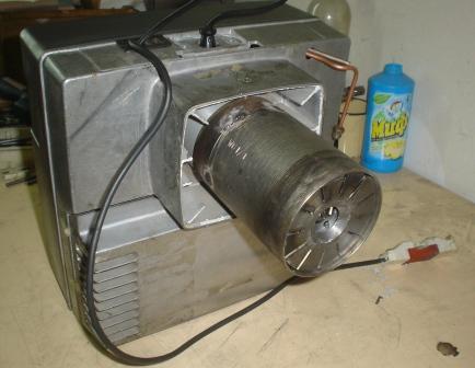

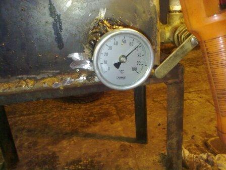

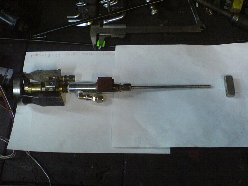

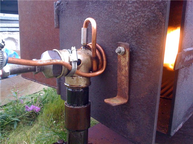

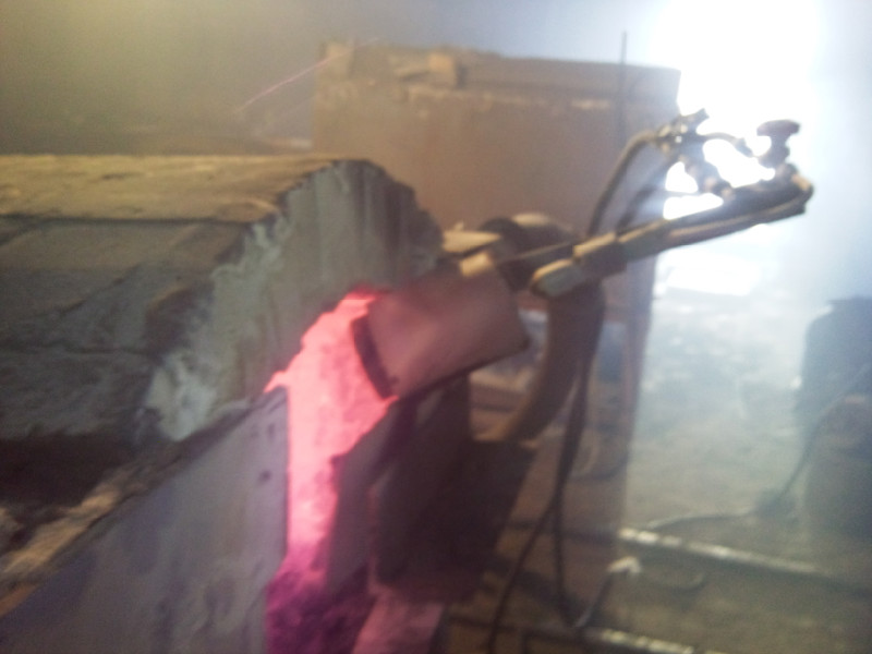

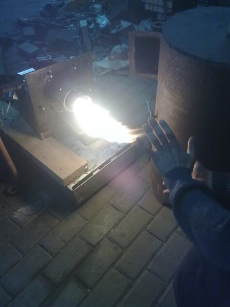

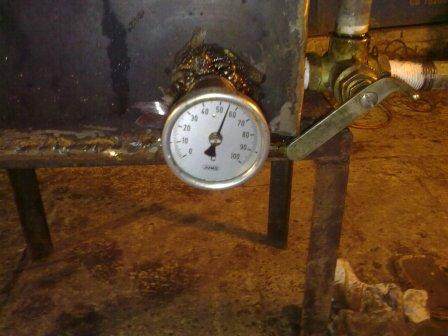

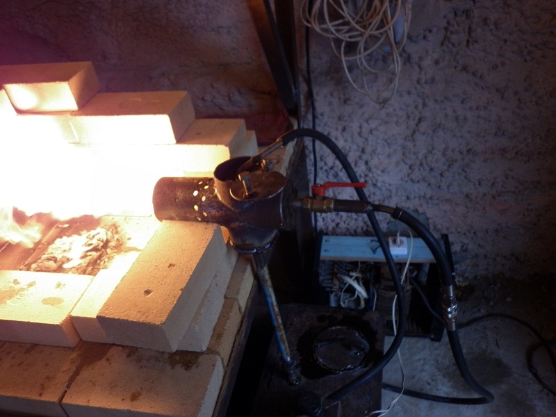

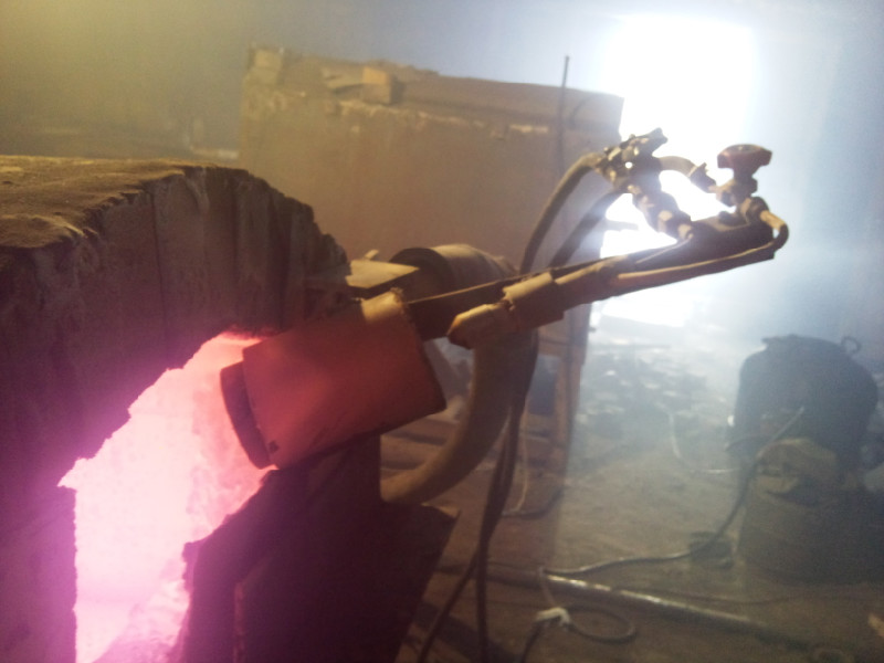

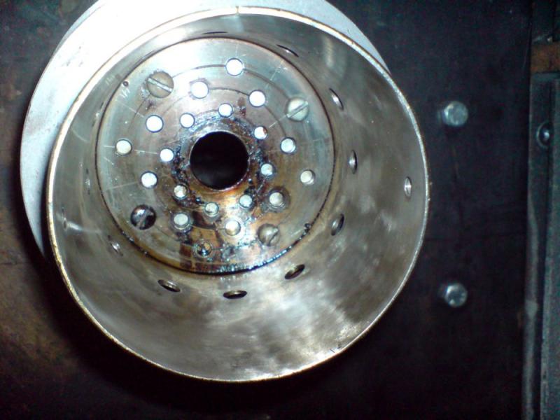

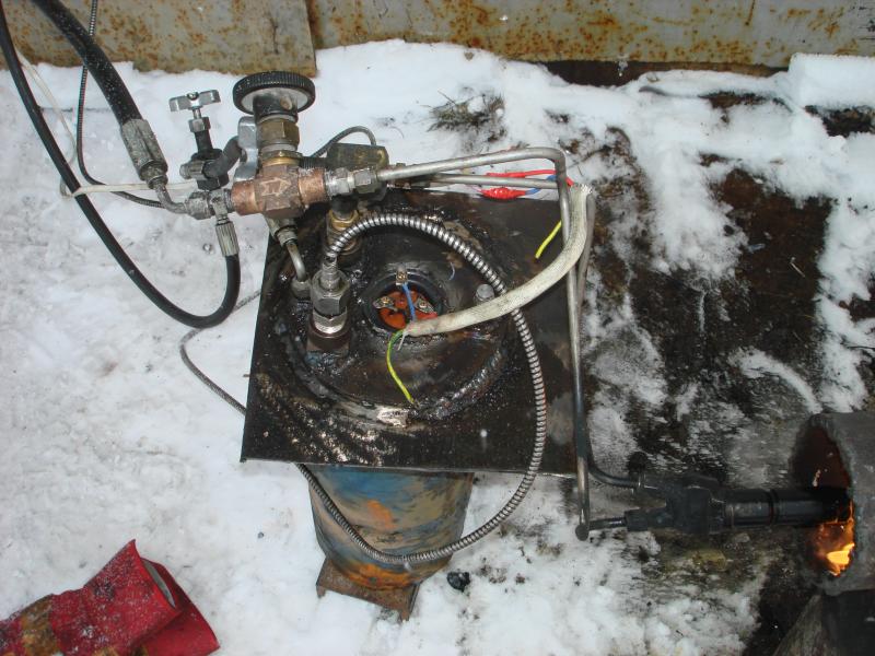

    Вот делюсь:
  2. 32RUS
    32RUS Постоянный участник
    8 янв 2011
    57
    32RUS

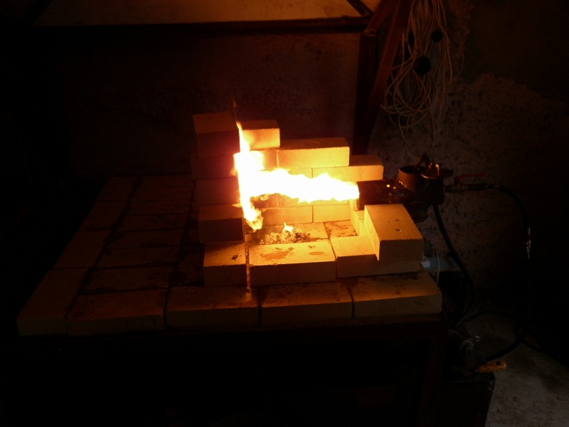

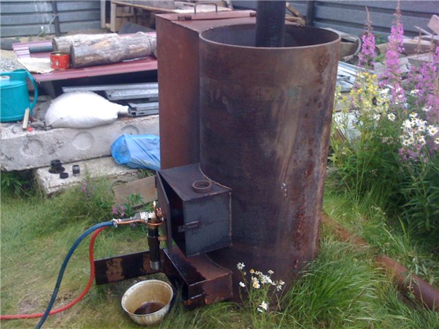

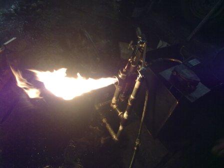

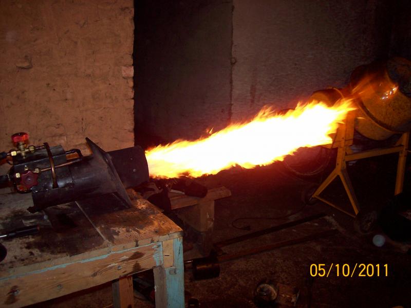

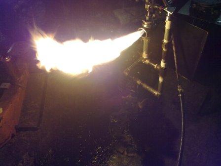

    Работа моей горелки на минимальной мощности: 0,2 АТМ. и минимальная подача топлива.

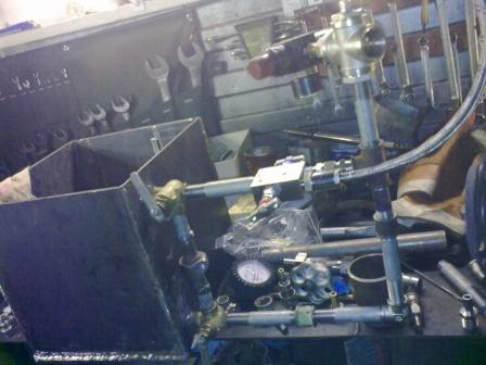

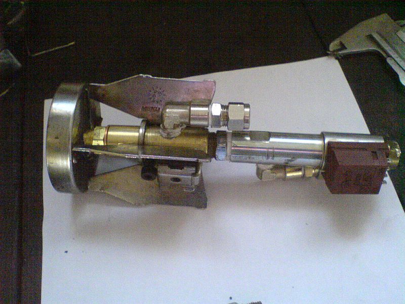

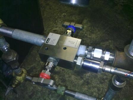

  3. alexandr y
    alexandr y Постоянный участник
    9 янв 2009
    76

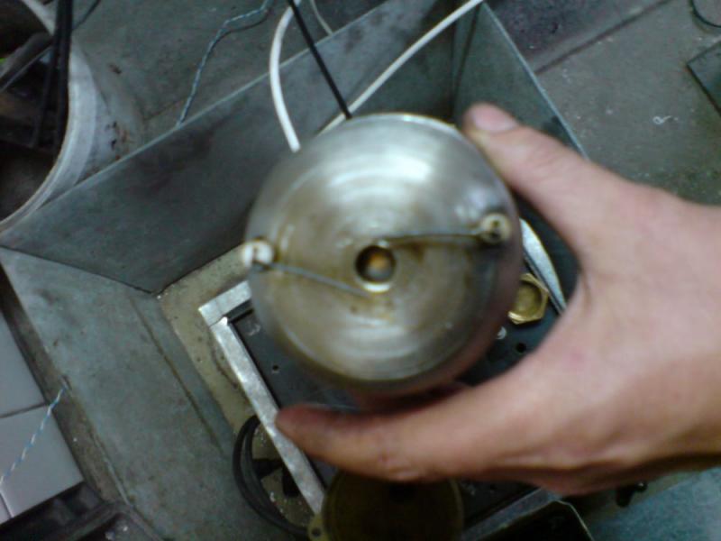

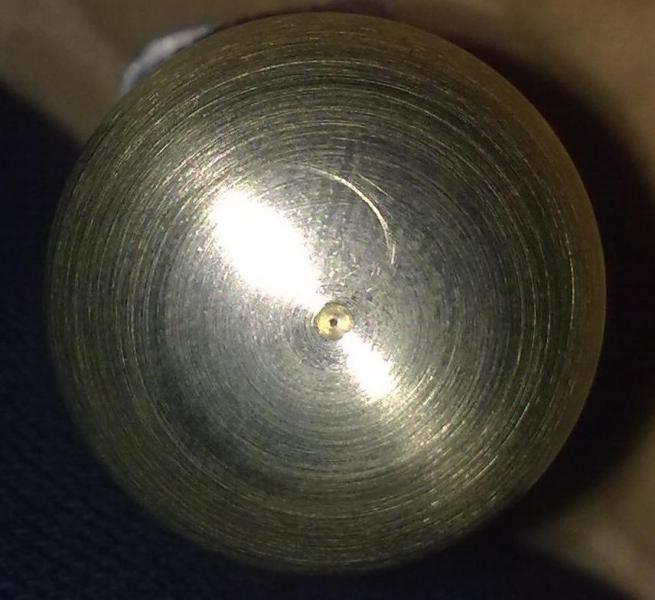

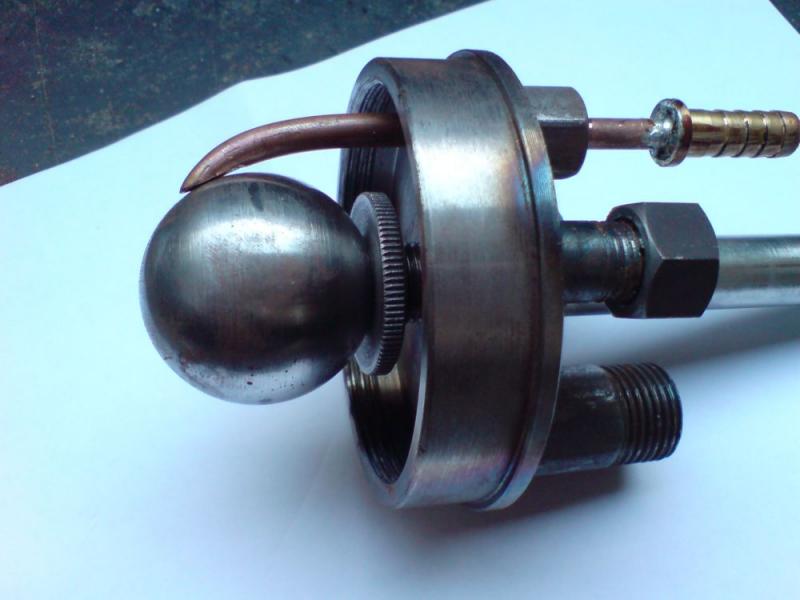

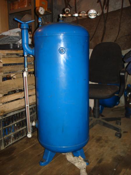

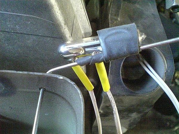

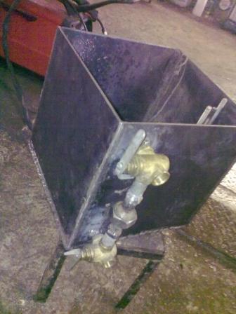

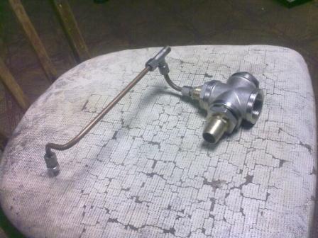

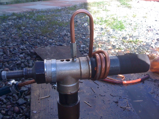

    Начал творить, сфера диаметром 28мм отверстие 1шт диаметром 0.25мм. На днях забацал бак и линию байпаса, которая представляет собой трехходовые краны, отрыл старый лубрикатор и прикрутил на глазок, типа как все должно быть. Все резьбы посажу на фум. ленту. Воздух регулировать лубрикатором. Диаметр байпаса и обратки 1/2, подающая масляная магистраль медь 5мм. Подача регулируется игольчатым краном
    Хотелось бы услышать соображения горелкостроителей, может внести какие-то изменения.
    С уважением!!!

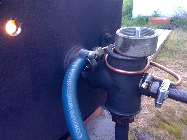

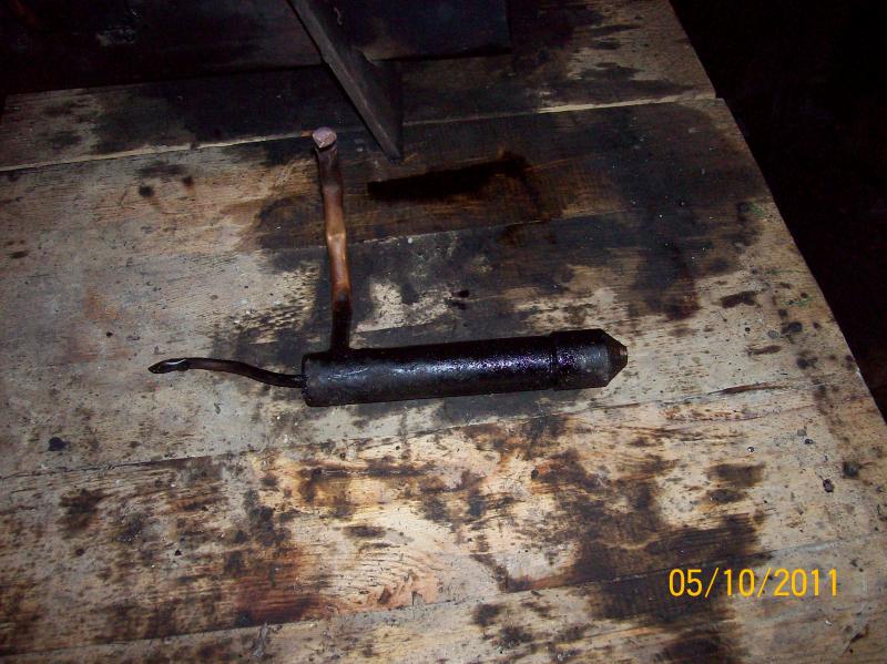

  4. baralgin
    baralgin Новичок
    3 окт 2010
    Кисловодск

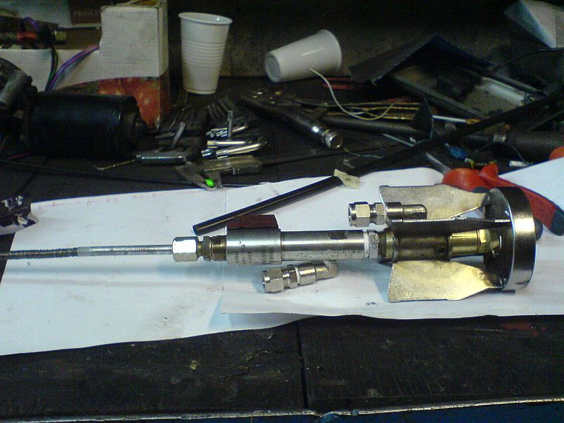

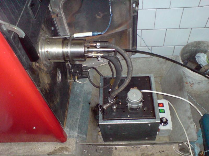

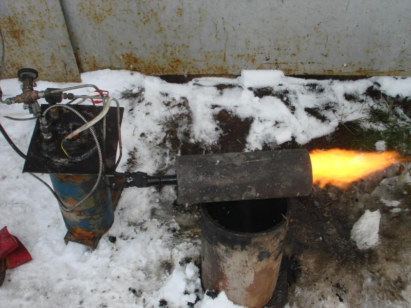

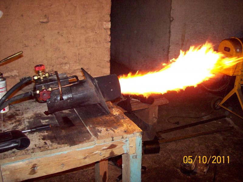

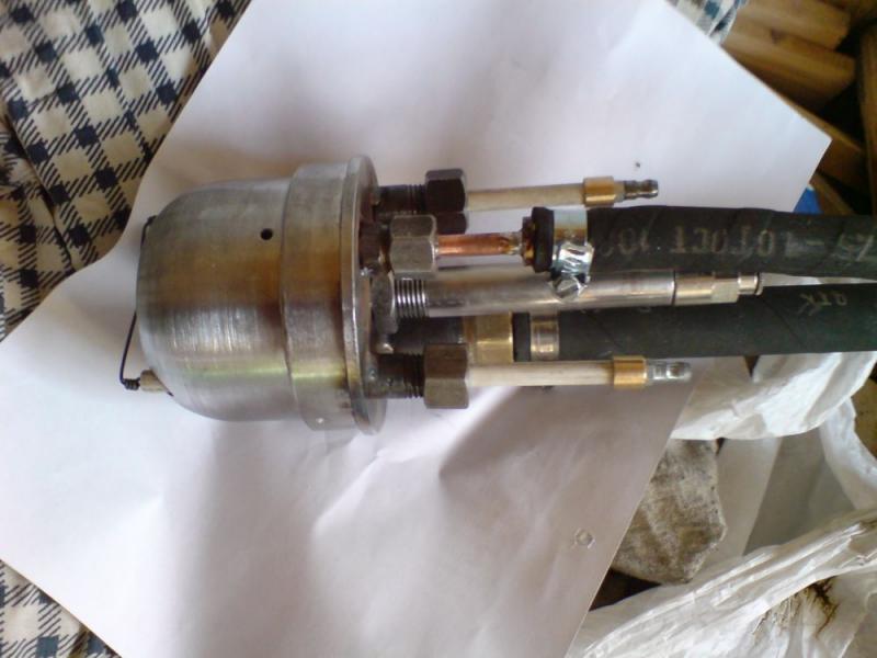

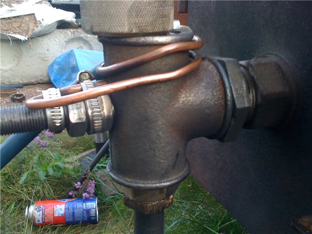

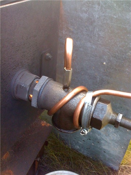

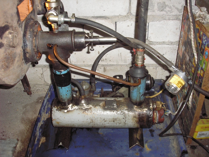

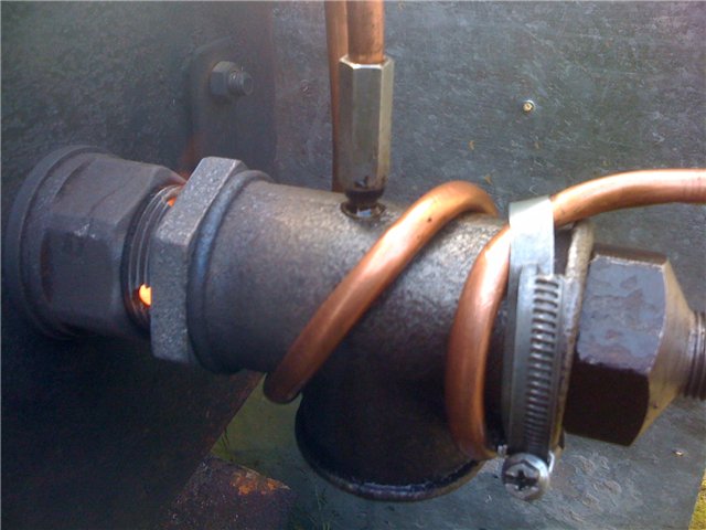

    Вот и мой паровоз. Тройник сороковка, шар 20мм, подача масла 2,4мм, отверстие в шаре 0,4мм, давление воздуха 2,2атм, расход 1,2 л/ч. Дыма и сажи не наблюдается. Шарик из мебельной ручки. Конструкция легкоразборная для очистки и тюнинга. Сверху корпус от водяного редуктора. В гараже - Ташкент (правда на улице мороз слабенький).

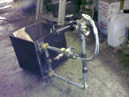

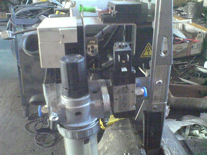

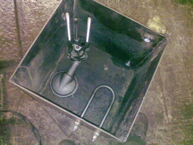

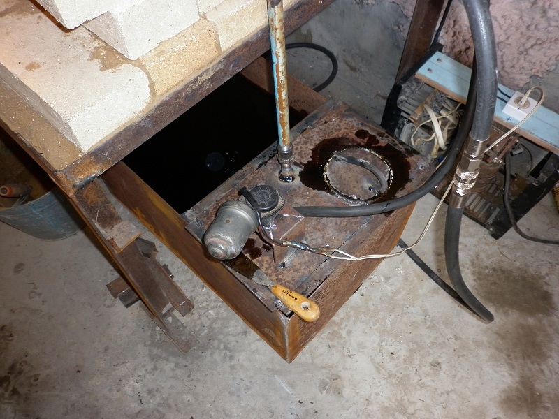

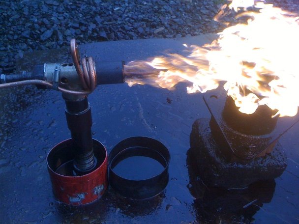

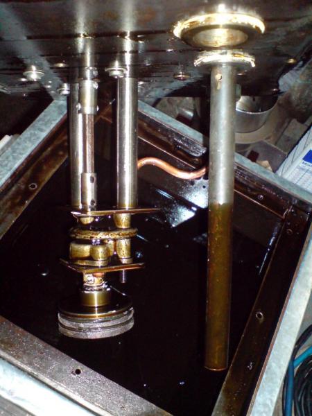

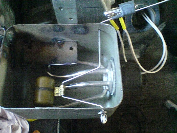

    Сегодня запустил конструктив. Налил около 8 литров. Подогрели масло до 65-70 градусов (около 30 мин примерно). Зажгли от баллончика с газом, потом без проблем от зажигалки. В качестве привода использовал дрель с перемотанным изолентой курком, что позволило выставить обороты и отойти от бачка. От бачка воняло, надо ваять крышку. Горение понравилось. Игольчатый кран показал на 5 балов. Зазор между шаром и подачей 5мм. Регулировка в принципе довольно точная. Потом тэны выключил и горело до температуры масла порядка 55 градусов.
    Масло с крестовины подкапывало, думаю из-за того, что масляный туман "застревал в резьбе".
    В общем и целом надо наруливать привод и облагораживать весь конструктив :thank_you2:

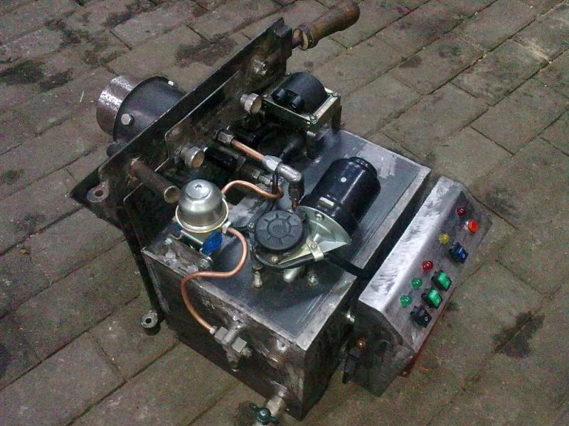

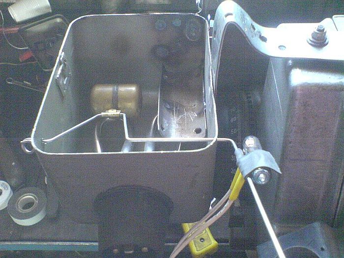

  6. alexandr y
    9 янв 2009
    76

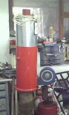

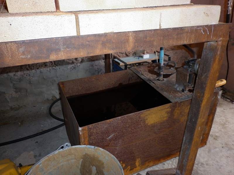

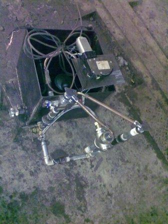

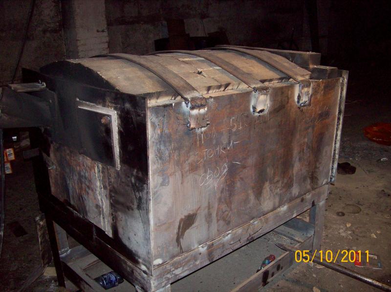

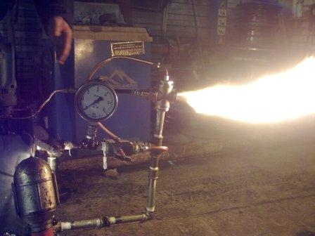

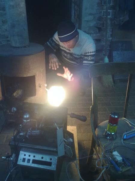

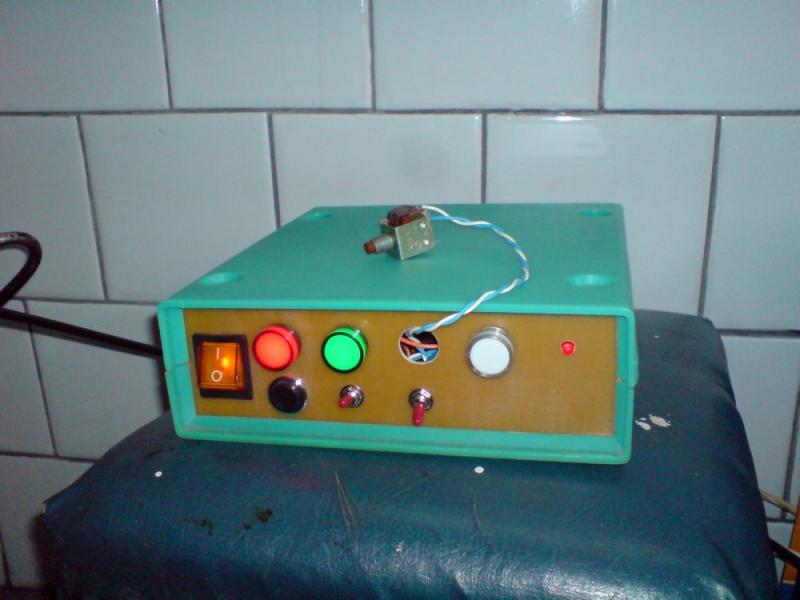

    Переделал немного горелку. Пристроил моторчик от стеклоочистителя и запустил. Налил где то 1/4 емкости бака (бак 300*300*300), погрел до 65гр-40 минут (долго!!!). Блок питания - переделанный трансформатор 220В. Зажигается хорошо, но капли масла все равно не сгорают, когда привод осуществлялся от дрели сгорало все, но на вид насос качает хорошо. Питание 1.5кВт тена через диод. Т.к. у меня нету готовой сис-мы отопления, то решено взять кусок 420 трубы (стояла в деревне на печке) и топить туда. Вопрос к форумчанам: дымоход хочу использовать от дизельной печки, он около 3м и диаметром 100мм, как думаете покатит? Еще моторчик греется, но грешу, что испытания производились при не закрытом крышкой баке. Обдувать трубу планирую старой кухонной вытяжкой. Теперь в поисках терморегулятора. Планирую примостырить еще один тен. А также поставить немецкий моторчик от дворников-на нем просто БОШ большими буквами нарисовано :-)
    P.S. Сегодня залил последнюю банку солярки в пушку, а цены на неё чего-то не падают, хотя папа всех по новостям построил :jc_rant: За окном -20.

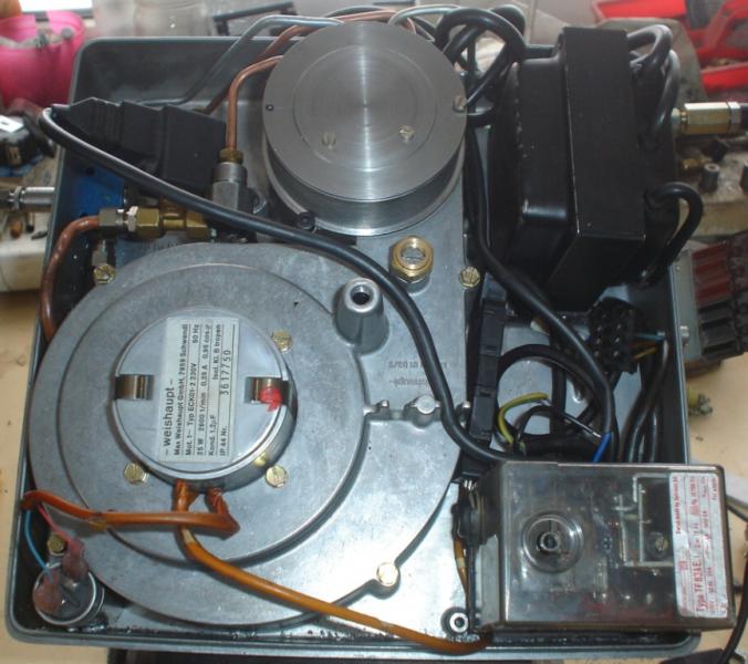

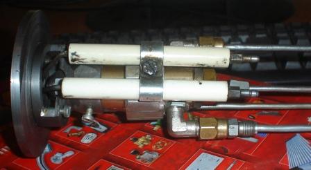

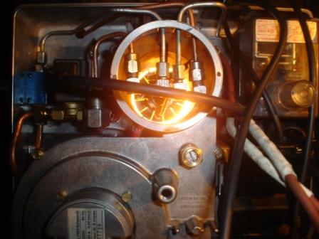

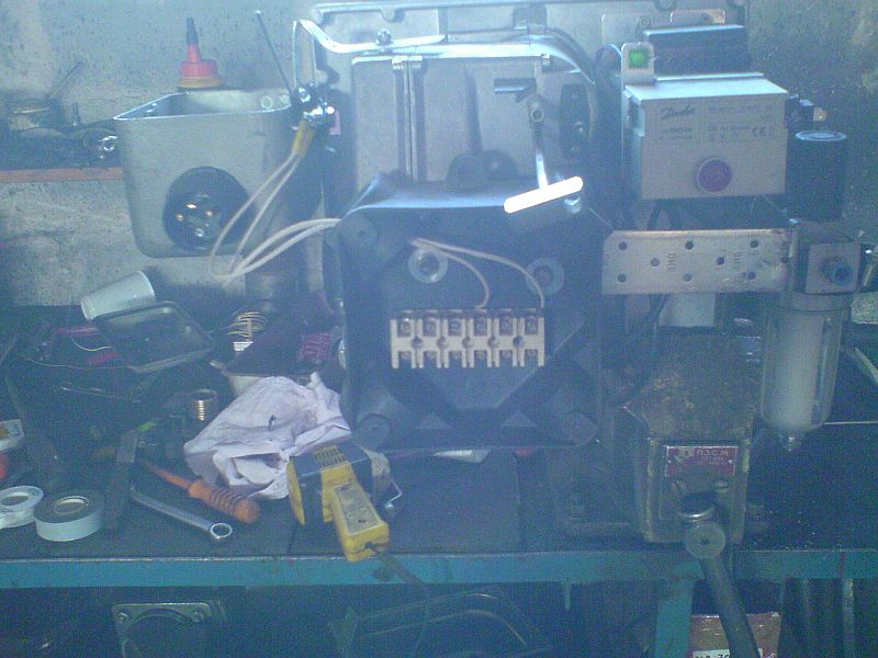

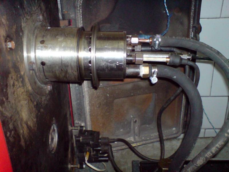

    Горелка Herrmann.
    Снимки переделки моей горелки

  8. Peter Becker
    Peter Becker Постоянный участник
    18 ноя 2009
    160
    52

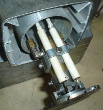

    Я тоже умею переделывать горелки на отработку.
    К примеру несколько фотографий.
    MfG Peter Becker

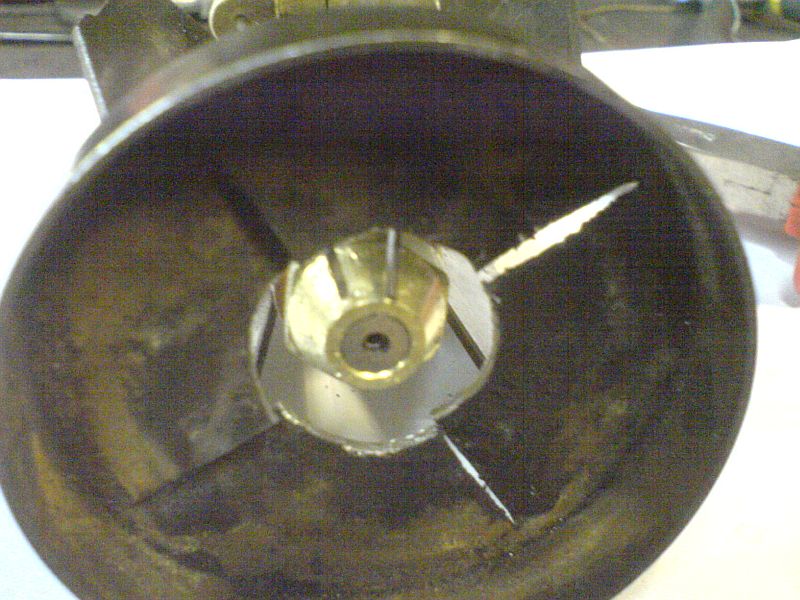

  10. алексей79
    алексей79 Новичок
    30 янв 2011
    Господа, здравствуйте, собрал горелку, запустил, параметры: шар 70мм, диаметр отверстия 0.4, бак 120л. При горении остаётся копоть.

  11. ROVER
    ROVER Постоянный участник
    3 ноя 2010
    42
    Горелка была такая, как выяснилось, перегревалось масло!
    Благодаря незначительным переделкам, перегрев масла был устранён! Что в свою очередь, привело к стабильной работе во всём цикле!!!:good:

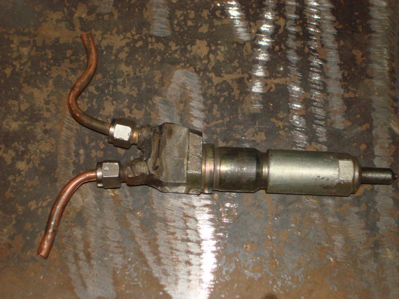

    Добрый день! Испытания приняли более детальный характер!
    Установил шар на 35мм. с двумя отверстиями по 4мм. каждый(меньшего сверла не нашел)
    Добился стабильной работы до двух часов. Расход масла составил от двух литров и выше.
    Давление воздуха 4 Бар. И что совсем немаловажно, обзавёлся хорошей отработкой! Но появились и проблемки. После того, как в ёмкости заканчивается масло в систему попадает воздух, и от него ой как тяжело избавится, соответственно это влияет на работу горелки!

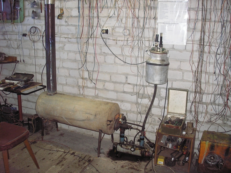

  16. ROVER
    3 ноя 2010
    42

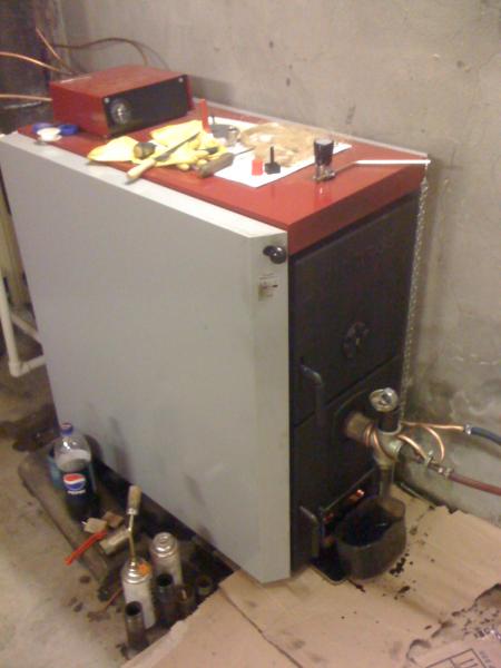

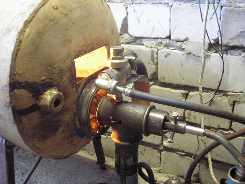

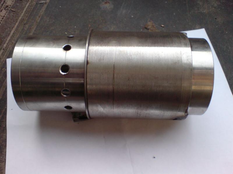

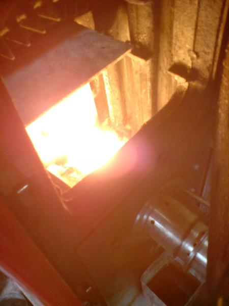

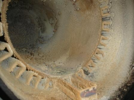

    По образу и подобию F88888, которому за это большое спасибо, установил котёл и подсоединил горелку! В процессе освоения, удалось добиться температуры 90 градусов, на 300 квадратных метрах! Есть большие плюсы, но есть проблемки, с которыми пытаюсь разобраться. Периодически возникает пламя ярко желтого цвета, при котором мощность падает в разы, и начинает плеваться маслом. Пробовал играть давлением воздуха с компрессора, подачей масла, проверил подогрев масла, первичным-вторичным воздухом, всё только ухудшает процесс горения.:mmm:Оно как появляется, так и исчезает само. Очень часто происходит закоксование патрубка, через которое происходит горение, при том что сгорание масла 100%.

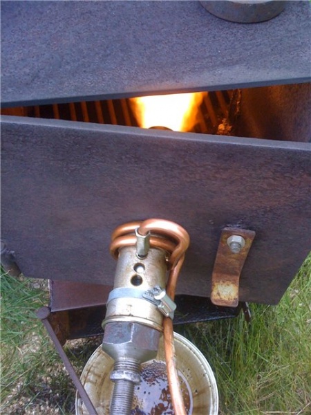

  17. carrier
    carrier Постоянный участник
    7 фев 2011
    35
    Украина - Днепропетровск
    Вот моя вторая горелка, первая была на крестовине.

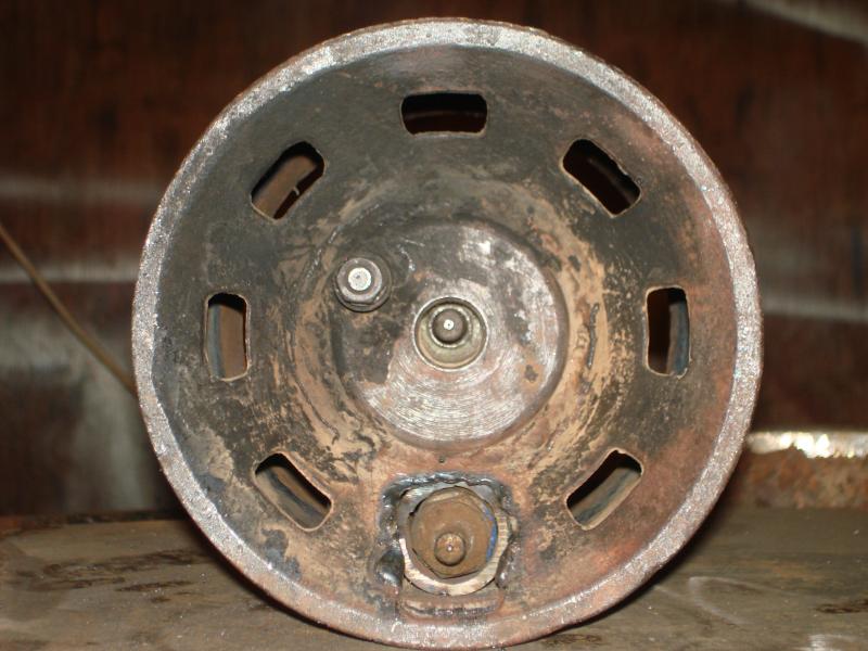

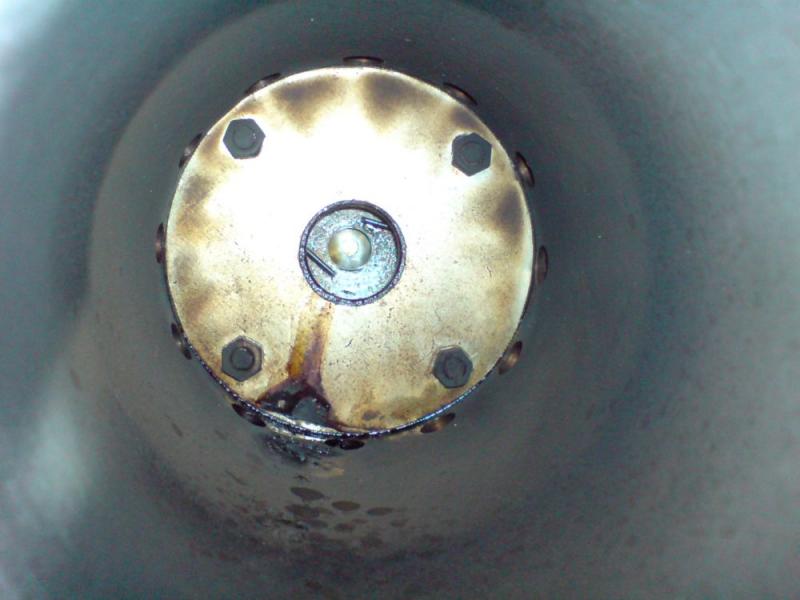

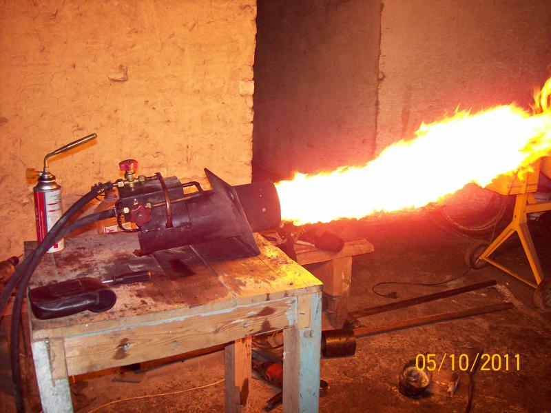

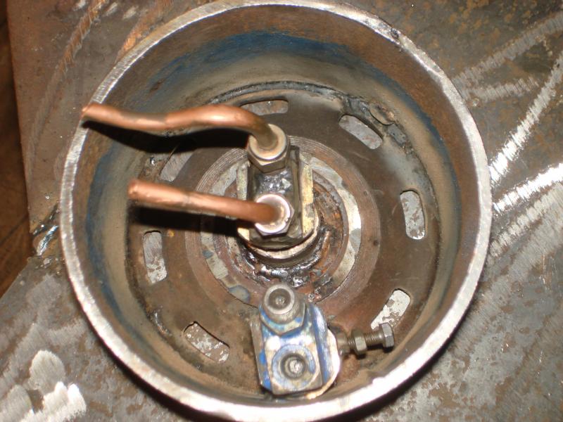

    Вот еще одна горелка, на сей раз тоннельная. Работает -- "атом" !!!:good: Сам не ожидал , но по моему достиг чего хотел- максимум температуры факела. Пламя ровно-голубое. Спасибо avia за "толчек" в сторону тоннельных. Тоннель из трубы 89*4 (в трубе сделаны пропилы для подачи вторичного воздуха к корню факела и его закрутки), в качестве дна использован диск по камню от "болгарки" с отверстием 22 мм (подошел как родной). Наружная труба 114*3,5 , в нее вварена труба 50мм для подачи воздуха. Фото правда не лучшего качества, да и горелка эстетикой не блещет. Зато функционально.
