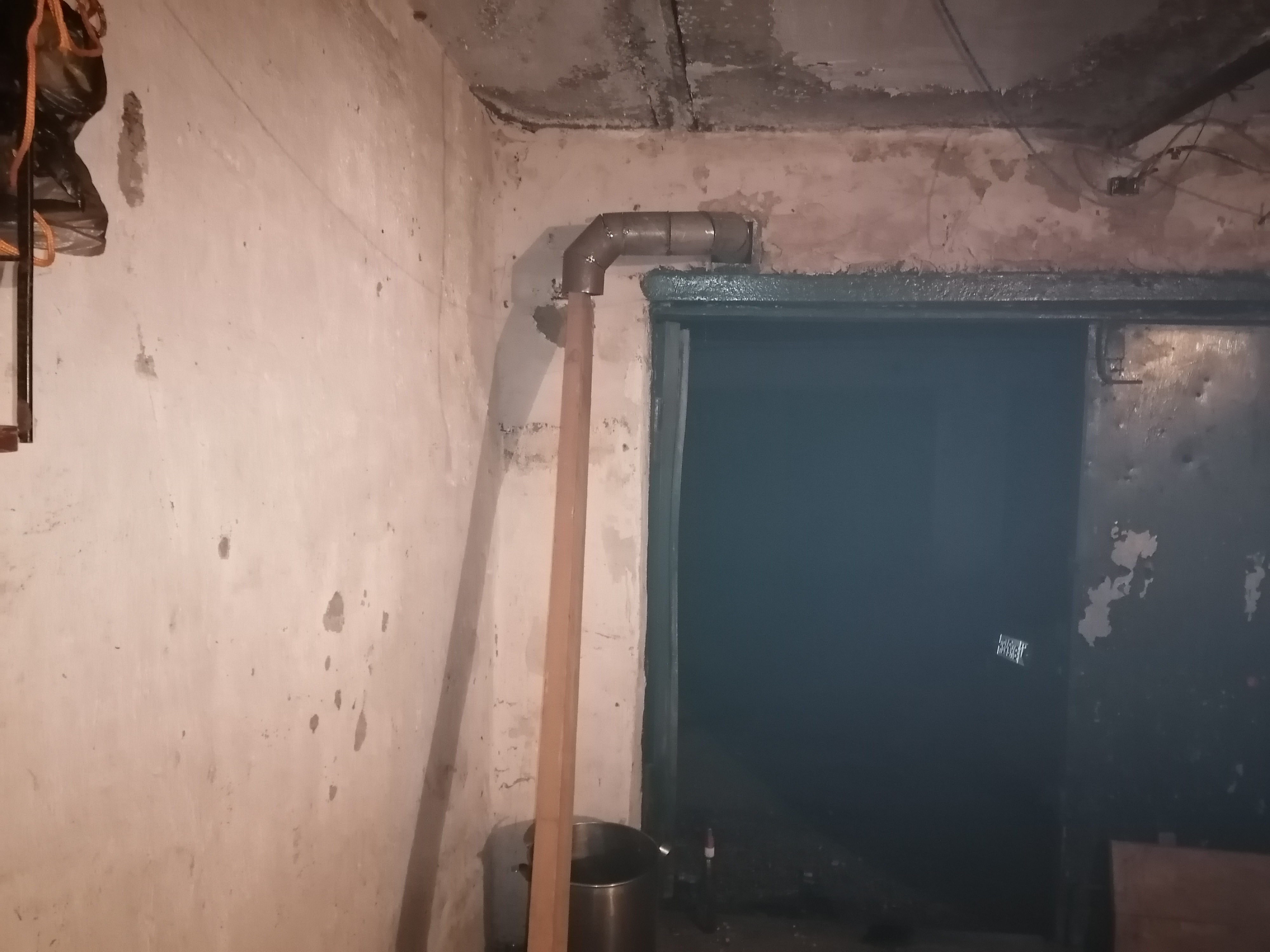

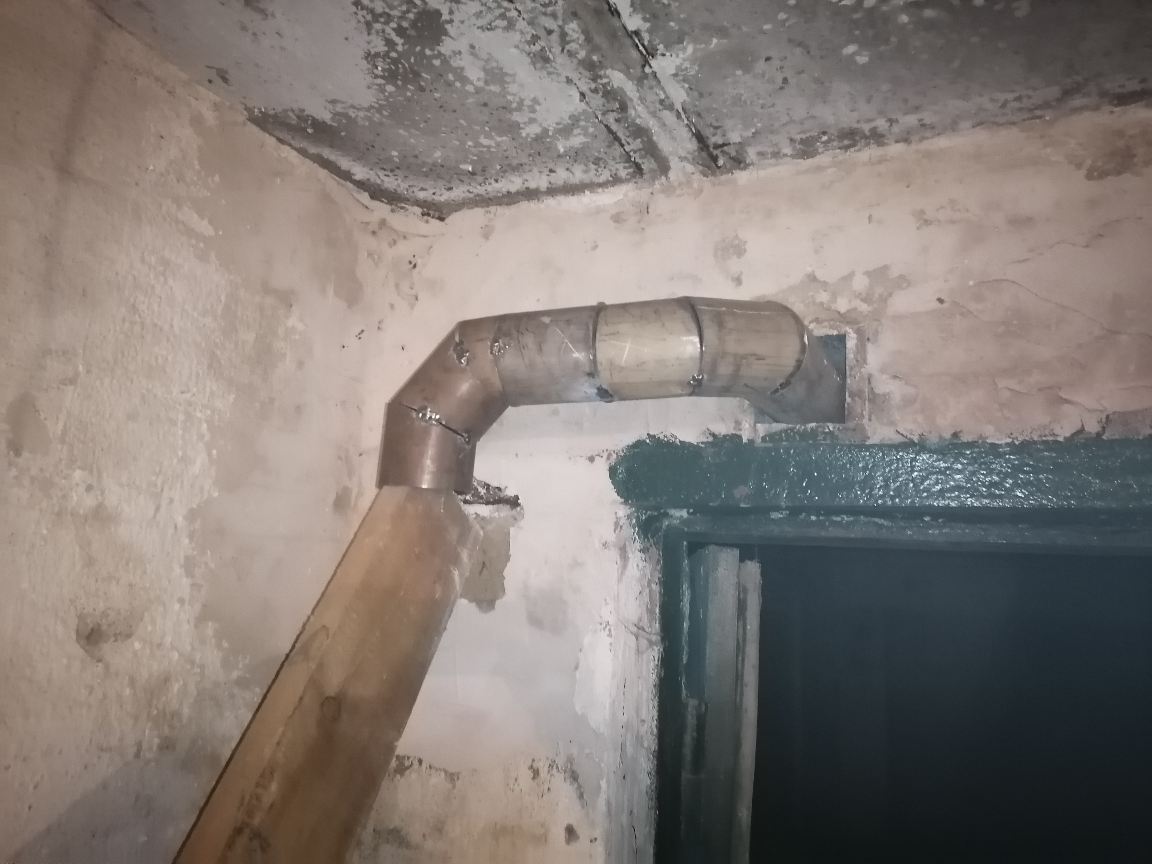

    .... Начал строить дымоход, диаметр 110.... Пока это только колено сквозь стену и до трубы которая пойдёт в печь... Как-то так...
    Вот думаю какую Печь запилить чтоб ещё и на дровах топить помимо горелки

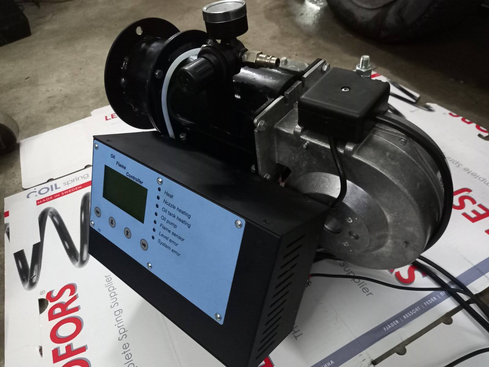

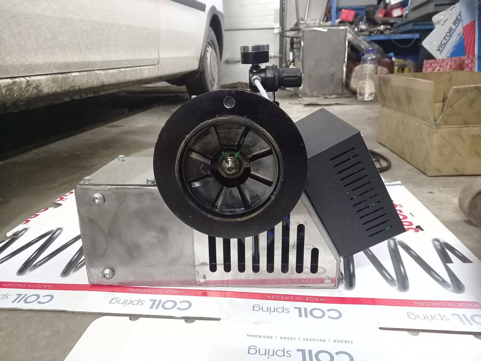

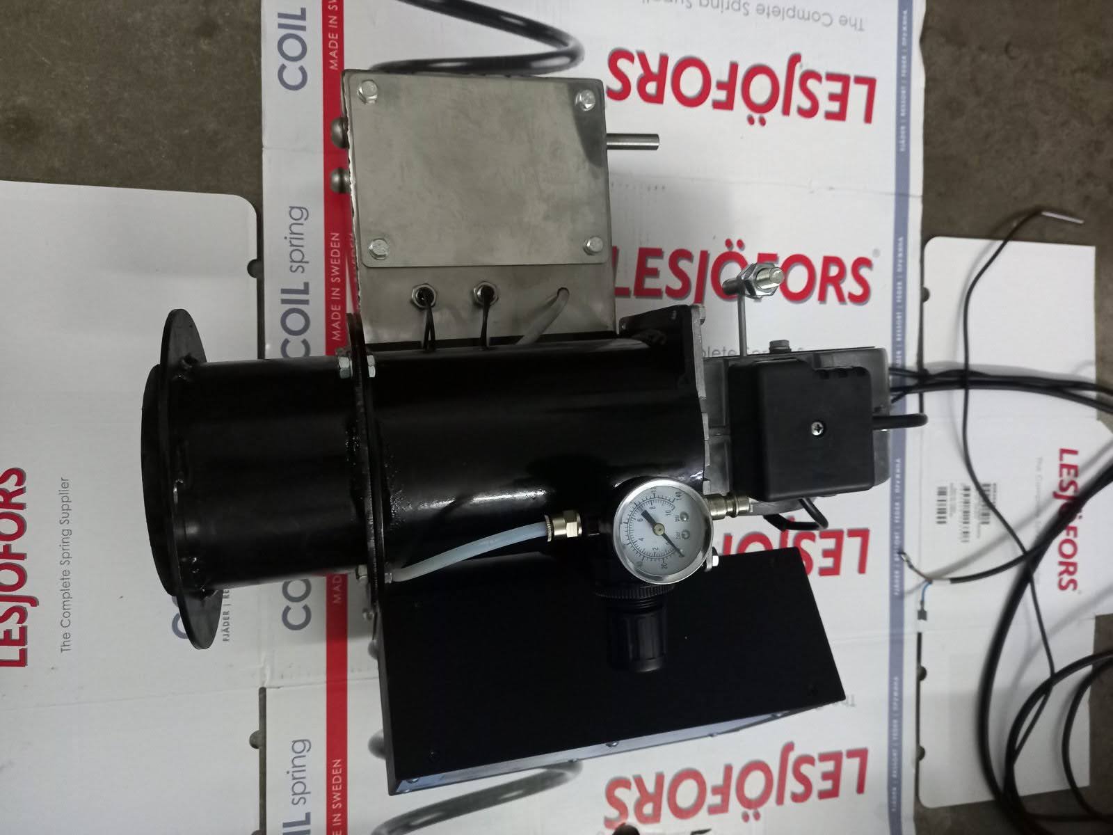

    Вот собственная конструкция.
    Было изготовлено 3 шт, отработали 2 сезона.
    На фото не показан накопительный бак с насосом для перекачки в расходный бак. Есть на видео.
    Тяп ляп и Melinda нравится это.
  12. арсентий
    Не плохо бы и про сам конструктив чиго-либо поведать. А так картинки как картинки.

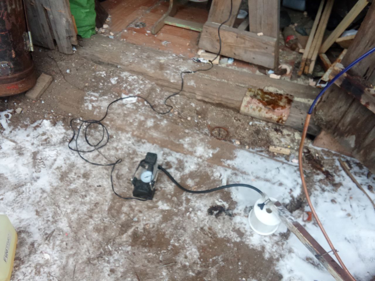

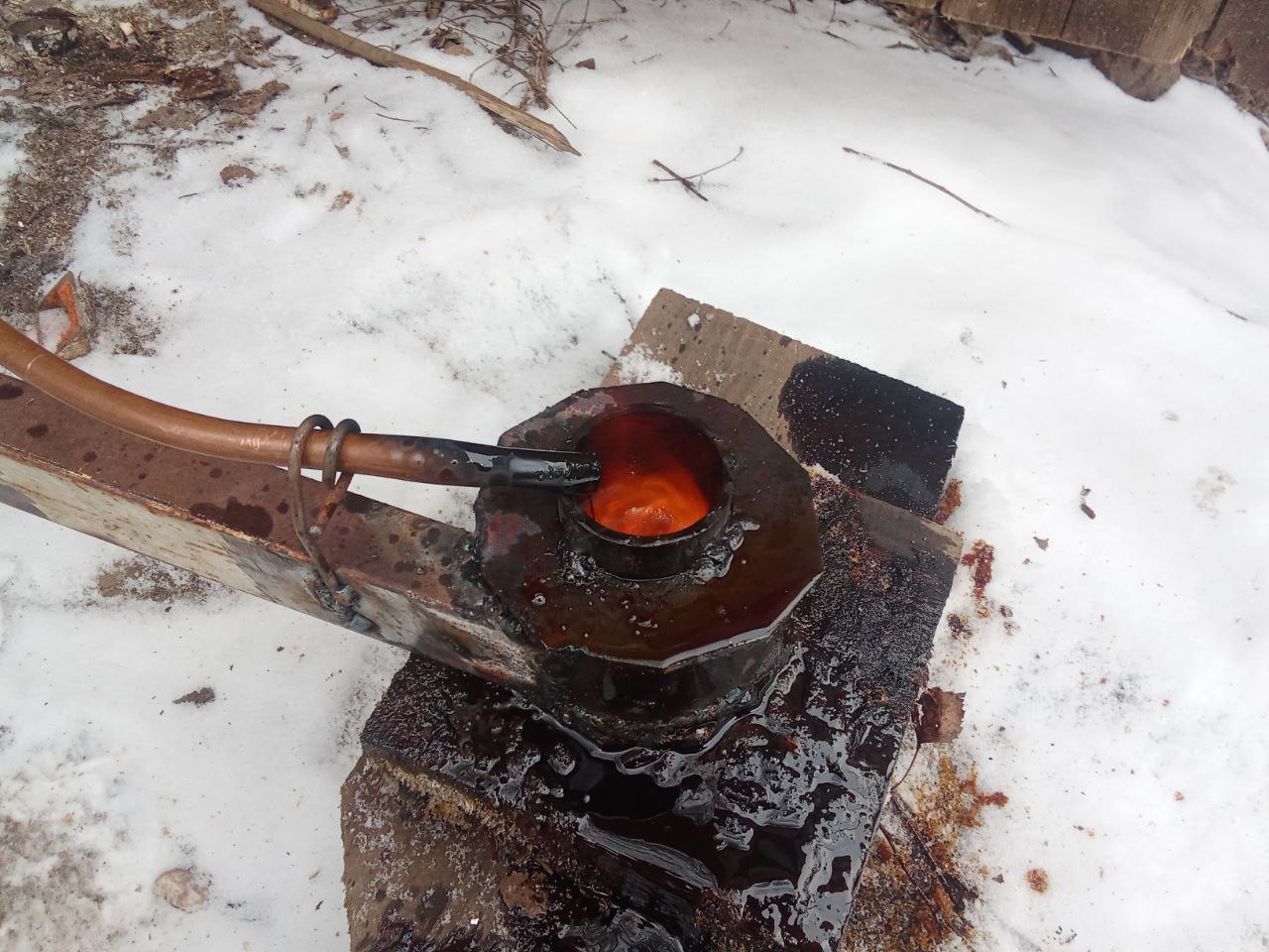

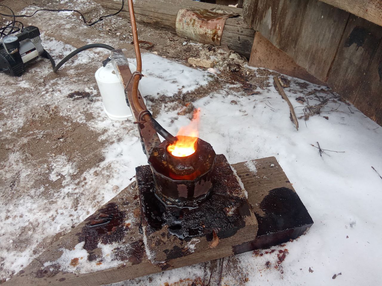

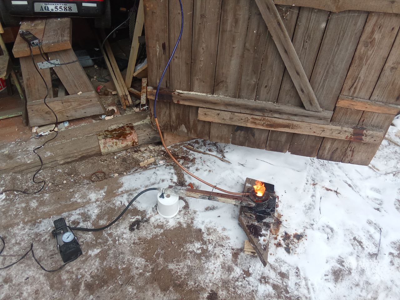

    Здравствуйте,я задумал смастерить горелку на отработке,сделал на коленке вот такой черновой вариант из того,что было под рукой.Вроде бы начинает работать нормально,факел горит и завихряется,но довольно быстро гаснет
    В чем может быть причина? photo_2025-02-16_16-48-02.jpg photo_2025-02-16_16-48-16.jpg photo_2025-02-16_16-48-22.jpg photo_2025-02-16_16-48-33.jpg

    Компрессор, да на такую горелку? Это чересчур. Надо ставить сдвоенный осевой или центробежный вентилятор, и естественно с регулировкой оборотов.
    Пока у меня одно предположение, компрессор задувает горелку, т.к. от хорошо продавливает микросопла, то и воздуха поступает чересчур, тем самым охлаждая корпус.
    Sdelaysam, прежде чем задавать вопрос, предоставляйте чертеж с размерами горелки и картой сверловки.

  18. sova
    Но причина может и более банальней, и это слишком малая подача топлива, т.е. та лужа которая была в горелке прогорает, а новой поступающей порции не хватает для поддержания горения на той мощности, в следствие чего и происходит затухание.
  19. Sdelaysam
    Sdelaysam Постоянный участник
    17 фев 2025
    31
    Масла поступает даже больше,чем нужно,оно не успевает выгорать
    на фото видно,что под горелкой натекло масло,это от того,что оно попадало в оверстия в камере сгорания и затекало во внешний цилиндр(там где завихряется воздух)и оттуда,через щели вытекало
  20. sova
    Sdelaysam, еще раз повторяю, сделайте чертеж вашей горелки даже от руки, укажите как выполнена сверловка микросопел, количество, диаметр, расстояние. Как вы разжигаете горелку, затем, какая идет подача ОМ т.е. интенсивность.
    Когда подобная горелка разогрелась, то чрезмерная подача топлива будет просто на всего вылетать в виде огненного фейерверка и картина будет схожая с вашей и даже хуже, я имею виду залив вокруг. Но, если она не прогрелась, и вы заливаете большую порцию ОМ, то у вас горелка, естественно, потухнет.
    А так могу еще добавить, диаметр камеры горения можно увеличить в два раза, исходя из вашей конструкции. Подачу топлива надо переместить во внутрь, а лучше прямо в трубе воздухоподачи, чтобы её охлаждать. И основное, надо аккуратнее делать швы, чтобы не было зазоров, как у вас.
