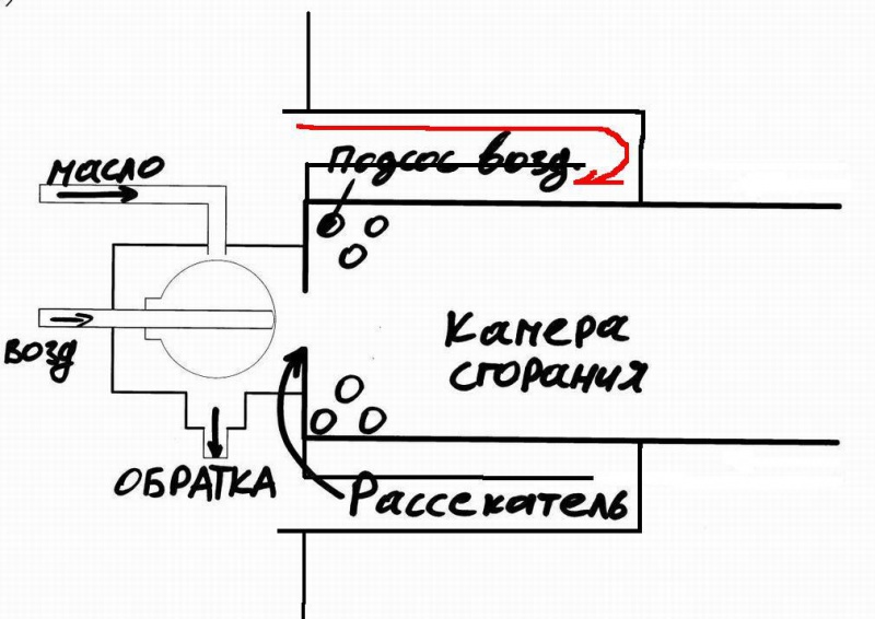

    На видео видно лёгкий дымок после факела - масло не догорает. Факел должен быть ярким (почти белым) и жестким (можно сравнить с паяльной лампой). Но для этого нужен подогрев вторичного воздуха, который сейчас у Вас берётся прямо из окружающей среды и неподогревается. Это понижает общую температуру факела.
    Подумайте о насадке на горелку для подогрева вторичного воздуха.
    Моя насадка была выполнена по этой схеме без рассекателя после шара.
    С ней горелка работала до давления воздуха 6 бар на улице без котла.
    Удачи в экспериментах.

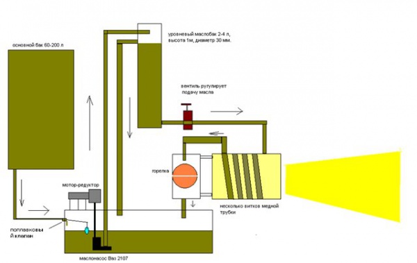

    Пришла в голову идея (насмотрелся видео на ютубе), как не использовать регулятор оборотов для мотор-редуктора. То есть регулировать подачу масла вентилем (или краном, кому как нравится). Нарисовал схемку (надеюсь читабельно). Как думаете, жизнеспособна?

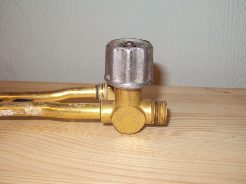

    Вот такой кран с пропановского резака РЗП-02.

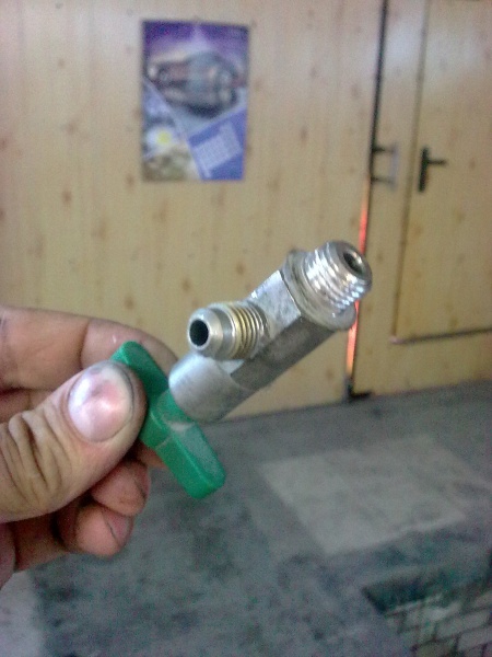

    В любой мастерской по ремонту холодильного оборудования,такие имеются. Мне несколько штук отдали бесплатно-наверное не очень ценные для них. Максимальная пропускная способность теплого (комнатной темп.) моторного масла - 3 л/час.
