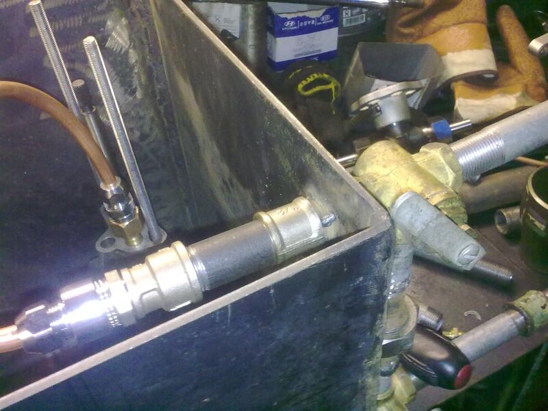

  12. baralgin
    baralgin Новичок
    3 окт 2010
    Кисловодск
    Re: Изготовление горелки на отработанном масле своими руками

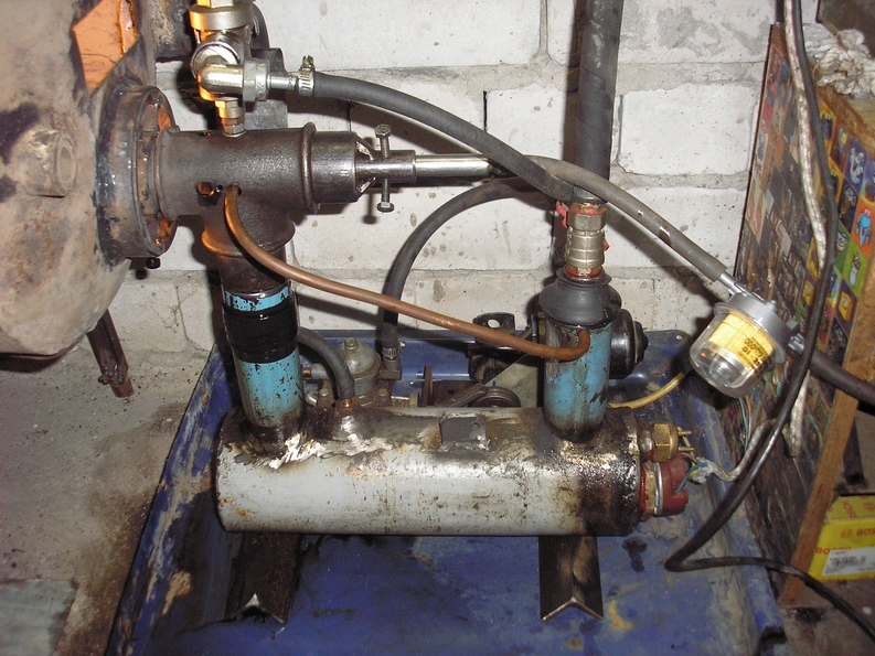

    В моём варианте тен нагревает малое количество отработанного масла и довольно быстро.

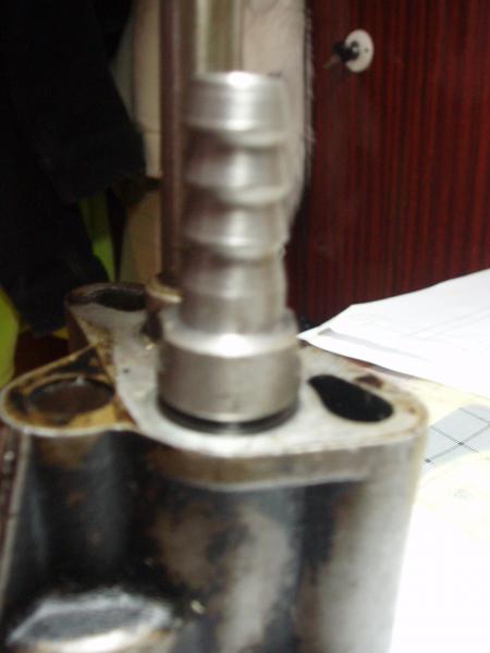

  14. иван
    иван Постоянный участник
    15 окт 2008

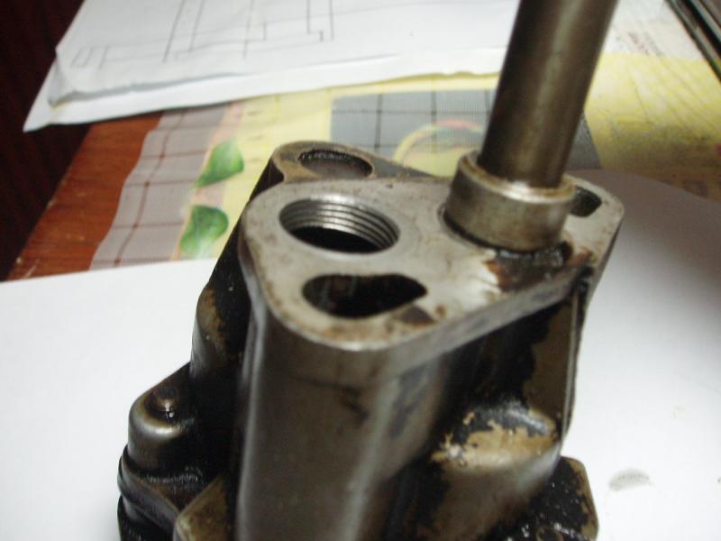

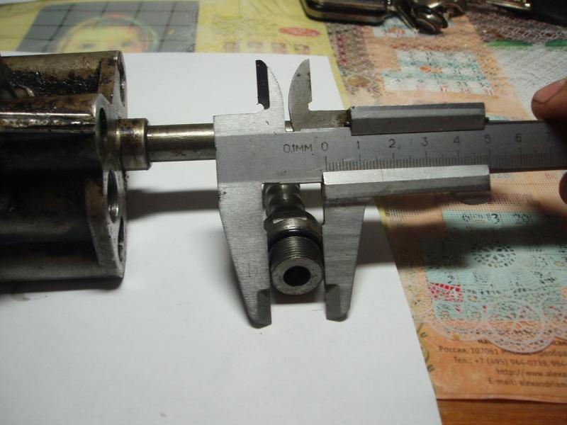

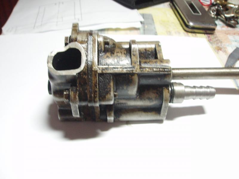

    для Мега:
    1. Классический масляный насос со штуцером.
    2. Сам штуцер - длина около 48мм, внутренний диаметр 8мм, резьба на насос М16*1.25, уплотнение резиновое кольцо (я думаю лучше заменить на медное).
    3. Резьба М16*1.25: в корпусе насоса прорезается около 5 витков, что достаточно для работы.
    4 Вид сверху
    Для данной операции насос разбирается, вытаскиваются пластина-седло редукционного клапана, сам клапан, шестерни, прорезается резьба, все полости продуваются, насос собирается, редукционный клапан можно оставить. Маслоприемник у меня отпилен.

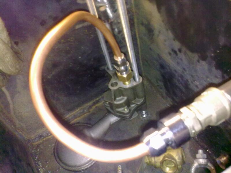

  16. alexandr y
    alexandr y Постоянный участник
    9 янв 2009
    76

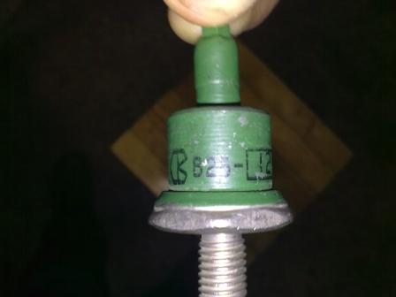

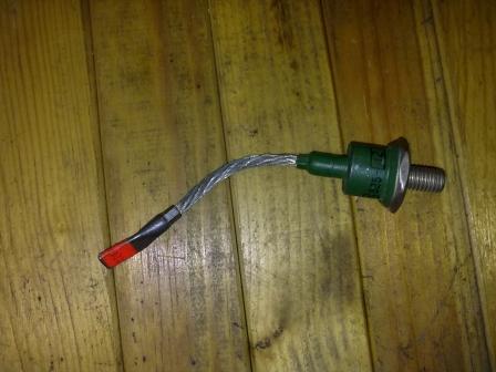

    Еле еле нашел диод, фото прилагаю, как я понимаю подключить на фазу последовательно.
    Еще купил медной проволоки 10мм (последнюю в городе) и соединителей к ней на 1/2 (тоже последние), нарезал 14 резьбу (как насоветовал иван) в насосе и примостырил к линии. К сожалению, запчастей на мотоцикл у нас не найдешь, так что в раздумьях насчет бака...

    Диод можно и поменьше, хотя этот тоже будет работать:mosking:
