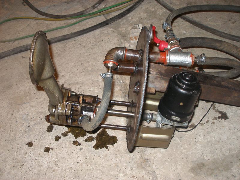

  4. F88888
    F88888 Эксперт форума
    23 янв 2009
    Re: Изготовление горелки на отработанном масле своими руками
    Насос ВАЗ классика, привод двухскоростной от дворников отечественного авто (к сожалению, не знаю от какого).

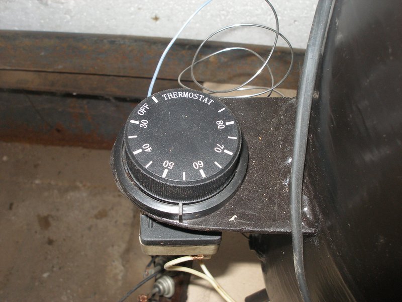

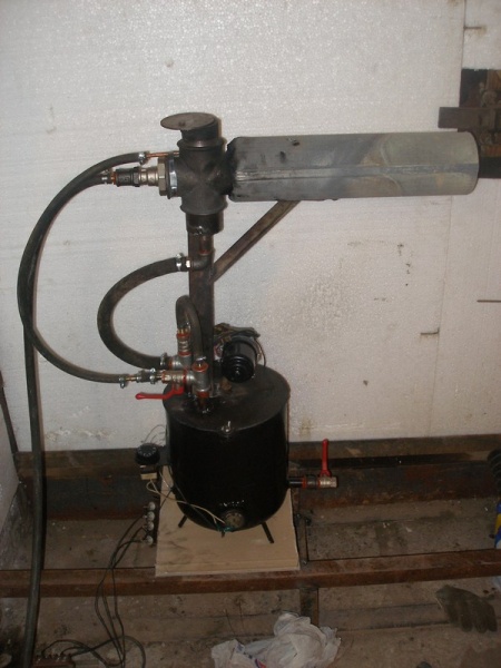

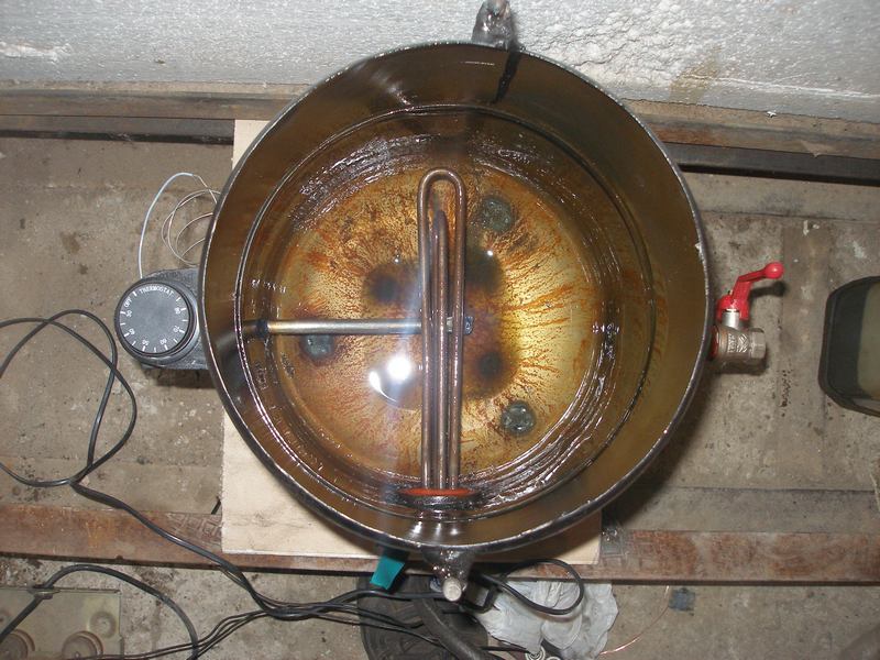

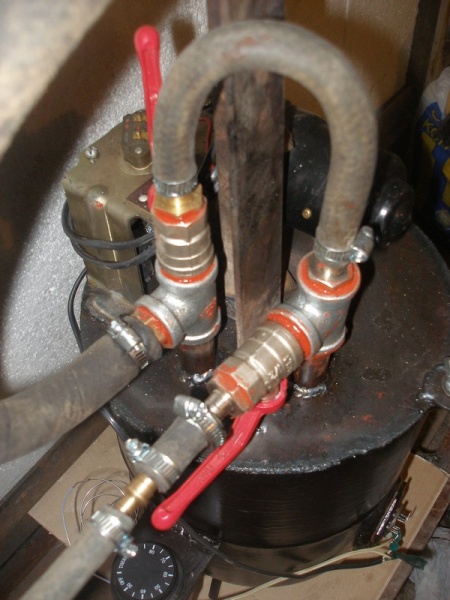

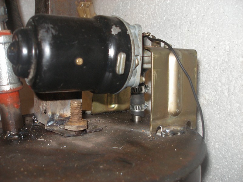

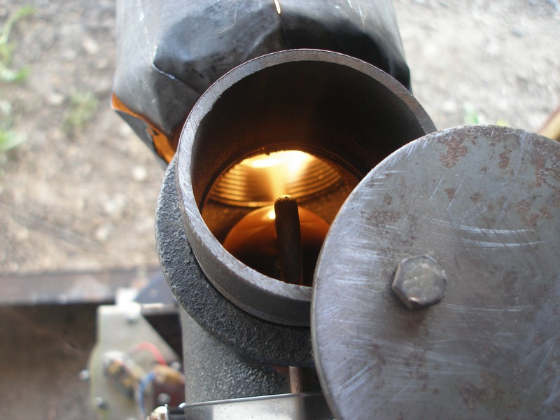

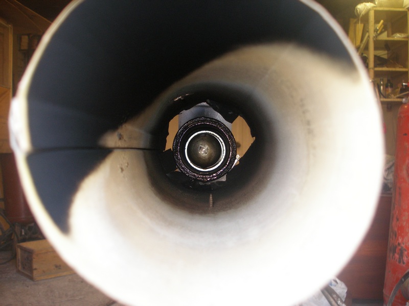

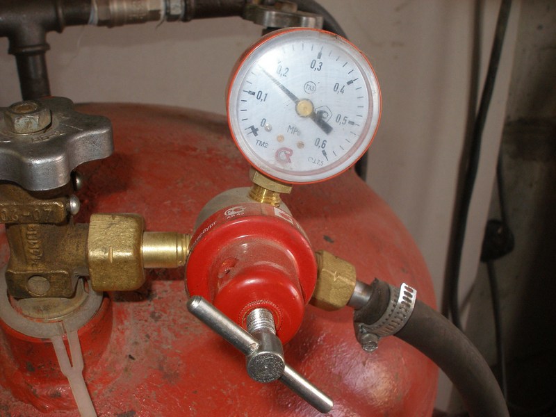

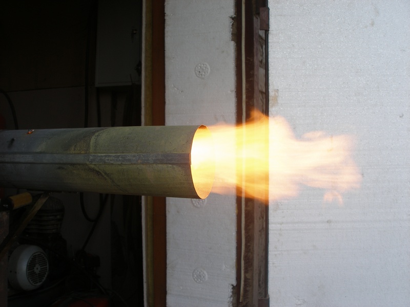

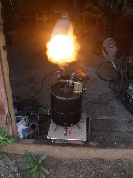

  5. F88888
    23 янв 2009
    Фотоотчёт по изготовленной горелке на отработанном масле.
    Диаметр шара 40 мм.
    Диаметр отверстия в шаре 0,35 мм.
    Давление воздуха на распыление 1,8 бар.
    Давление в ресивере 5,5-7,5 бар.
    Расход воздуха 7,5-10 л/мин.
    Расход масла 1,5-2 л/час.
    Температура масла 55-60 0С.
    Мощность тэнов при последовательном включении секций ~250 Вт.
    Поддержание температуры - китайский капилярный термостат.
    Время первоначального нагрева бака от 15 до 60 0С около 20 минут.
    Бак - баллон из под фреона.
    Ёмкость бака с маслом 12 литров.
    Полезный объём масла 6 литров.
    Маслонасос - Классика ВАЗ (немного доработан).
    Привод насоса - Мотор-редуктор двухскоростной от дворников отечественного авто.
    Питание электродвигателя - тр-тор 250 Вт + диодный мост.
    Трубки фитинги и прочая запорная арматура - из отдела сантехники.
    Уплотнение резьб - автомобильный термостойкий силиконовый герметик.
    Горелка на отработанном масле установлена на кронштейн и закреплена на крышке бака для компактности и удобства переноски.
    Воздух подавался из ресивера 200 л. Расход воздуха определялся следующим образом.
    При давлении в ресивере 5,5 бар включался компрессор и работал 50 сек, поднимая давление до 7,5 бар. Производительность компрессора 450 л/мин. Запаса воздуха до следующего включения компрессора хватило на 50 мин работы горелки на отработанном масле.
    Регулировка мощности производилась положением трубки над шаром. Задуманная изначально регулировка расхода масла краном на обратной линии работает тольно при холодном масле. Регулировка качества сгорания определялась по отложению сажи в трубе. При полном сгорании труба на выходе остаётся чистой и факел на выходе более светлый и прозрачный. Регулировалось давление распыления - при давлении более 2,2 бар не удалось получить стабильной работы (пока не понял почему). Регулировалось кол-во вторичного воздуха - открытие заслонки над трубкой подачи отработанного масла. Регулировалось количество третичного воздуха - отгибанием жести на трубе у горелки (колхоз, блин). При перекрытии вторичного и третичного воздух труба мгновенно покрывается сажей, факел из трубы становится непрозрачным, виден дым после факела.
    Нужен котёл для испытаний. Ищу единомышленника с котлом в Перми.

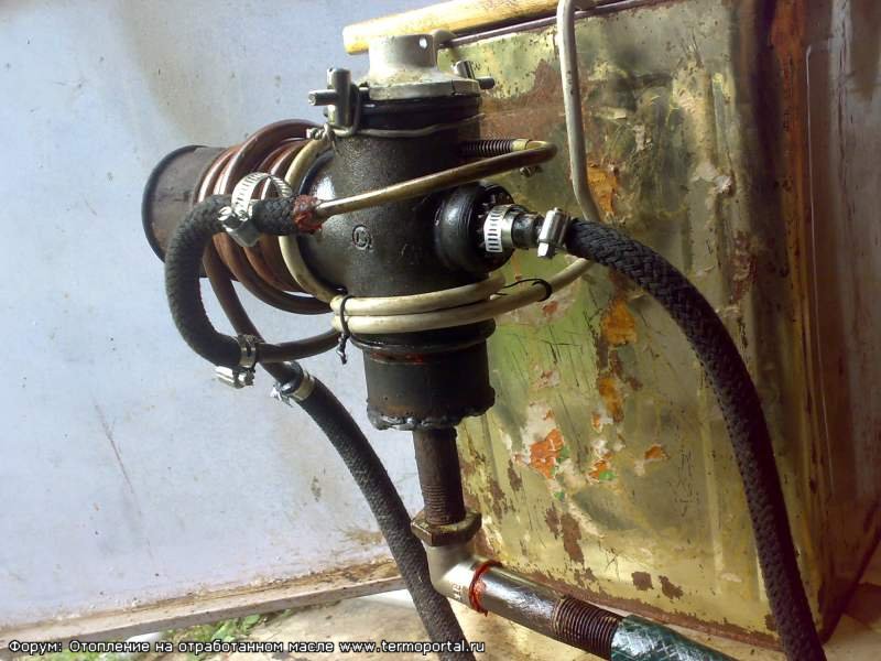

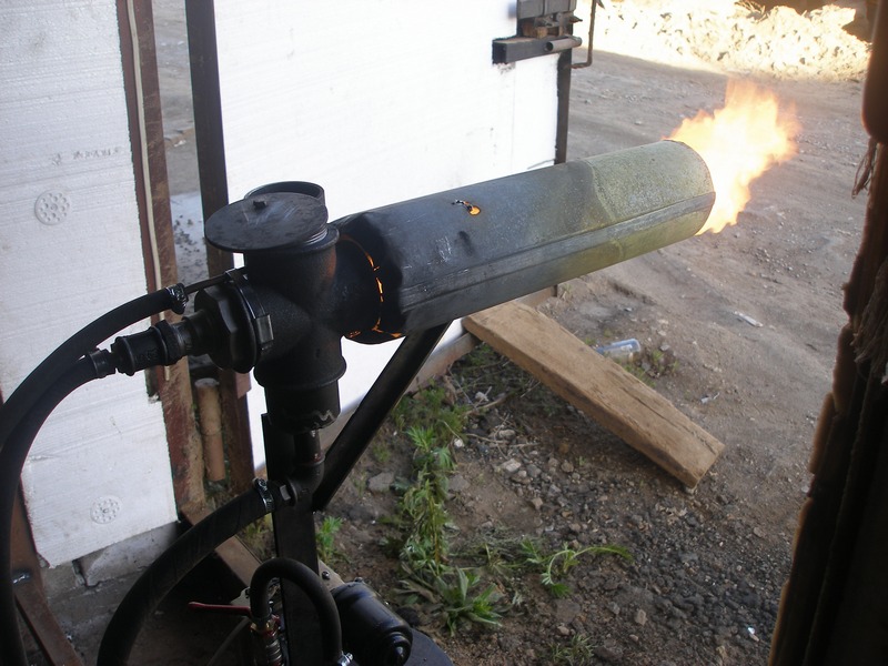

    Здравствуйте. Изготовил горелку на отработанном масле на основе тройника на 50 с шаром из стальной ручки от двери. Просверлил отверстие сверлом на 0,3 мм. подаю давление на распыление компрессором с ресивером в диапазоне от 0,5 до 2 атмосфер. Отработанное масло подается через латунную трубку на шар самотеком из емкости, расположенной выше горелки. В эту емкость перекачиваю шестеренчатым насосом, вручную, нагретое тэном на 2,5 квт отработанное масло из другой кемкости. Вроде все нормально собрано. Распыление идет, а поджечь не удается. Раструба нет, а в тройник вкручен боченок (трубка на 50 с резьбой с обоих концов), длиной около 8 см, выполняющая функцию жерла. При засовывании горящего факела в горелку на отработанном масле бывает, что он задувается и гаснет. Был случай, когда горение факела усилилось и было прозрачное пламя с характерным шумом сгорания. После прогорания факела все потухло. В чем может быть проблема? Как запустить горелку? Стоит ли закрывать вторичный воздух над шаром?
  13. IgorFer
    IgorFer Участник
    5 авг 2009
    Моя система была немного изменена. Убрал вторую емкость и поставил привод от дворников на насос. Плюс вокруг жерла намотал латунную трубку для подогрева отработанного масла во время горения, таким образом, экономится электричество на подогрев масла. Установил на печь и тестировал вчера часа два. За время работы вода в котле нагревалась в 2 раза больше, т.е. на входе 20 - на выходе 40 градусов. Пламя горения оранжево-красное. Есть несколько проблем, которые предстоит устранить:
    - мотор от дворников сильно нагревается и есть вероятность его перегрева и выхода из строя. Приходилось обматывать мокрой тряпкой.
    - жерло забивается черной сажей - неполное сгорание наверно.
    Возможен ли вариант с самотеком отработанного масла?
    Прикладываю фото горелки на отработанном масле, если есть вопросы - спрашивайте.
      86,5 КБ
      2.676
      92,6 КБ
      2.733
  14. IgorFer
    IgorFer Участник
    5 авг 2009
    Да, кстати, не горело, потому что не хватало нагрева жерла и количества отработанного масла, вытекающего из трубки.

  17. vasch
    vasch Новичок
    26 дек 2008
    Уважаемый IgorFer у меня есть несколько вопросов по горелке - буду признателен за ответ.
    1. Почему используется шар и какой он должен быть имею ввиду диаметр, полый внутри или нет?
    2. Правильно ли я понимаю что нижняя трубка - это обратка, если можно - покажите схему?
    3. Какова длинна пламени?
    4. Как осуществляется регулировка мощности и качества сгорания?
  18. IgorFer
    IgorFer Участник
    5 авг 2009
    Ответы:
    1 - шар, потому что увидел аналогичную работающую конструкцию и повторил. У меня шар полый, то есть в качестве шара дверная ручка круглая. Видел конструкции с выточенными шарами из цельного прута на токарном станке.
    2 - да, обратка. Все просто - сверху на шар льется отработанное масло, омывает его и стекает вниз по трубке.
    3 - пламя длиной около 30-40 см.
    4 - пока регулирую количеством подаваемого отработанного масла с помощью автомобильного зарядного устройства с 4 режимами заряда (4 варианта работы масляного насоса), при давлении около 2 - 2,5 атмосфер.
    А вообще, горелку переделал немного и установил на котел.
